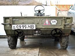

есть мысля поставить на ТПК два электро мотора на 12 В
сзади в трубу, типа как на фото
нужен совет как это сделать
какие они бывают на 12 в и какой потребляемый ток у них ?
можно ли у кого то взять на пробу ?
задача .- скорость нужна до 10 км
основной критерий что бы они толкали машину в воде
с 4 мя пассажирами .
задача переплыть десну и на остров

Назва:  тпк с эл  моторами.jpg

Я думаю нужно искать привод от кпп или от заднего моста. А если эл.двигателя то они должны быть мощные и соответственно добавят вес доп Акб.
уже думали на эту тему
теоретически можно сделать отбор мощности от первичного вала коробки
но хотелось бы поставить эл. моторы

Такого плана электро моторы будут стоить не дёшево плюс акамуляторы , проще найти родной пропеллер.

может стоить изучить возможность изготовления проходного редуктора заднего моста ?

или все таки поставить подвесной на 10 лс?
как по мощности электро мотор и бензиновый ?

Зачем сравнивать если электро мотор потянет доп акб (а это и расходы и вес)Бензиновый плм гораздо проще будет. Еще плм нужно тогда с тяговым редуктором и винтом.
Думаю лучше будет раздаточная коробка от Уазика. Там предусмотрена
возможность установки дополнительного оборудования с отбором мощности
да и по деньгам дешевле будет.

Я бы тоже не заморачивался с электромоторамипрошёл подобный этап на своей колесницепришёл к тому что маленький подвесной двс.-удобней и возможность использование как докатки на лодке

Электро моторы даже два не потянут эту телегу больше трех км\ч, моторчик 2,5 кобылки самое оно . ИМХО

Про электротягу и 10км.ч. забудь. Те батареи с чем я испытывал 24вольтовый эл.мотор. весят 120кг. Тяга мотора такая что штангу, в в руке не удержишь. http://forum.fregat.kiev.ua/362392-post228.html

...................Идея интересная, но я тоже думаю, что маленький подвесник станет лучшим вариантом.
