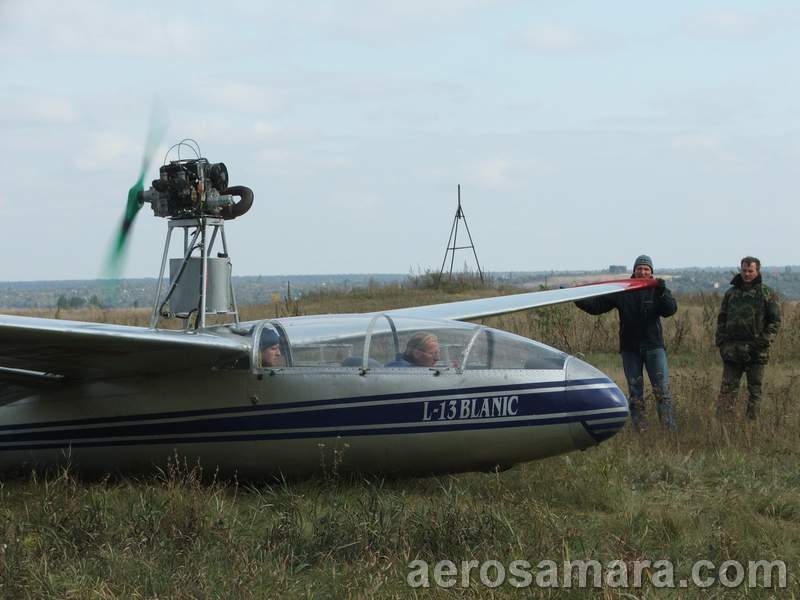

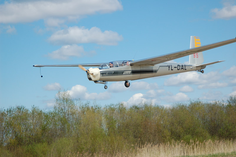

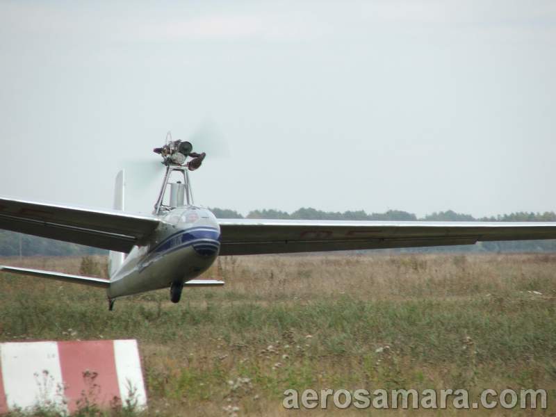

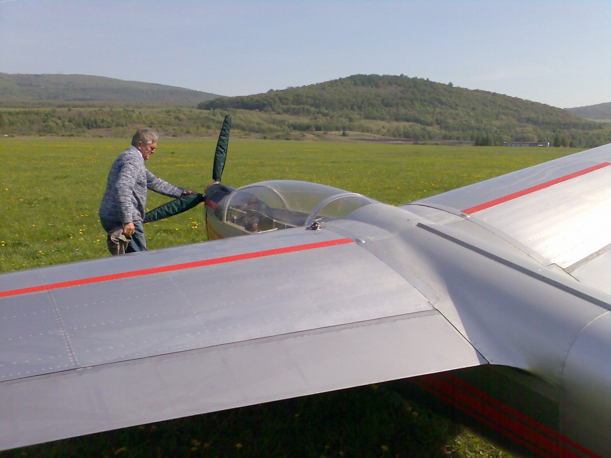

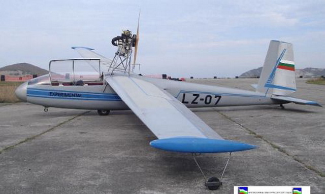

Типово Планер Бланик. Переоборудование под ДВС.
Вот в принципе хочеться узнать в форумчан, кто возможно связан с Авиацией,или летал на данном планере.
Вопрос таков что возможно пока оооочень предположительно появиться возможность приобрести. Так как уже летал на данном апарате, и это оооочень понравилось. Чувства не передаваемые, но сейчас не об этом.
Просто хочеться выяснить до конца всю смету, по затратам на переоборудование. какой мотор могли бы посоветовать?
Самые важные качества ДВС это конечно же надёжность, мощность около 100л.с и весом конечно предположительно хотелось бы до 80кг, а если можна и меньше.типа мотоциклетного с спорт-байка , и что бы крутил где то до 8000об/мин. Что можете сказать по сему поводу?
Фото планера прилагаю.И хотелось добавить. Установить ДВС хотелось бы в носу. Так как на консоли получаеться рычаг, и при взлёте очень трудно удерживать планер в ровно. Хотя возможно это только мне и из неопытности.

ID:	9910   Щоб збільшити малюнок, клацніть по ньому
Назва:  blan_s_motorom.jpg
