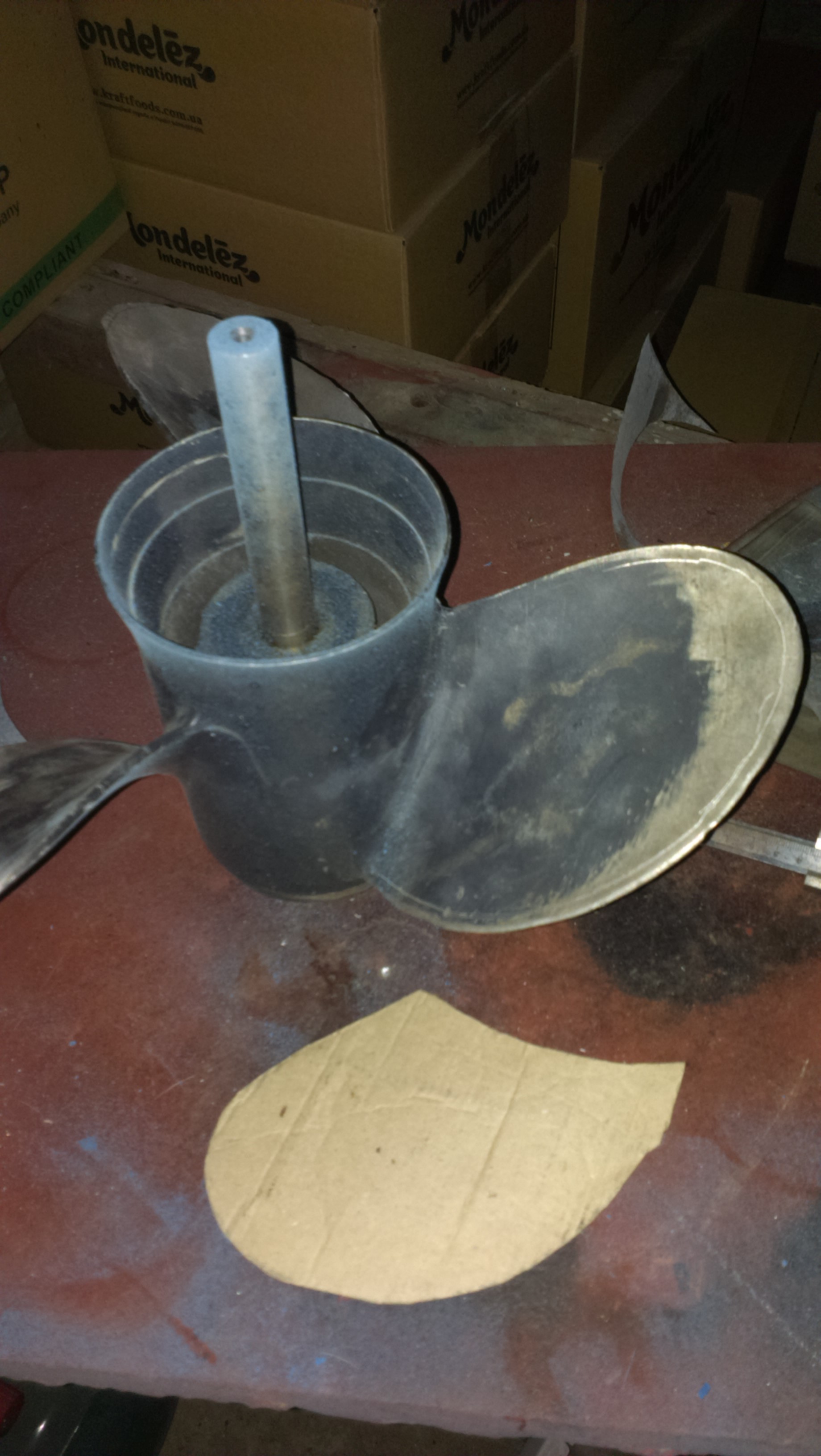

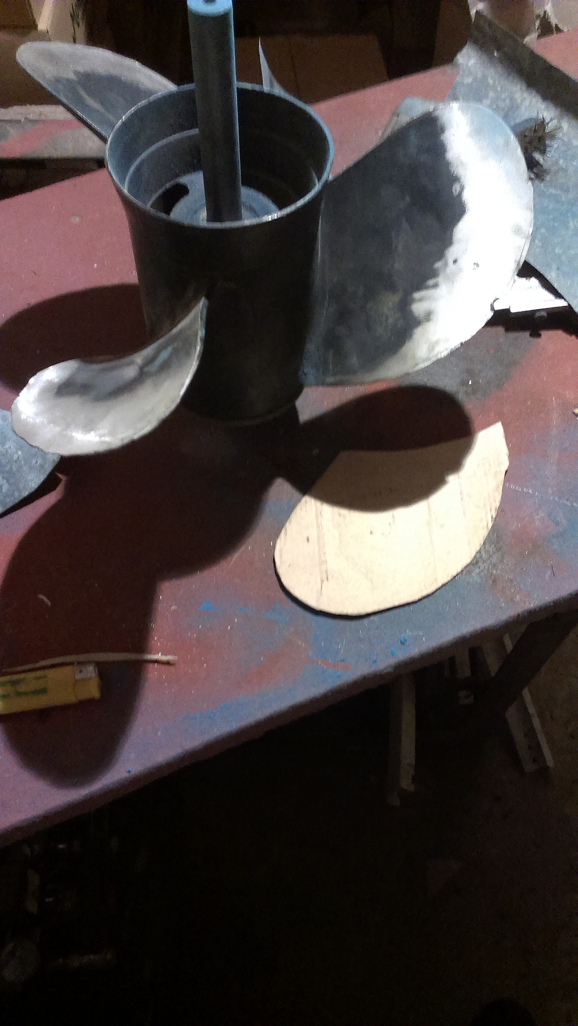

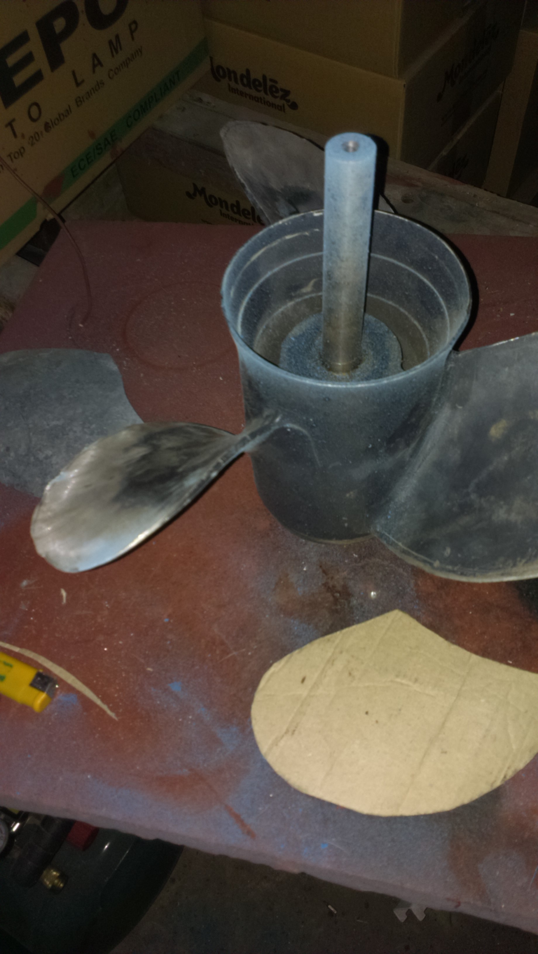

Вижу тема есть.
Подскажите плииз, как лучше поступить:
Прошелся винтом по камням. Побито две лопасти.
Аргонщик наплавил, я зашлифовал.
Не приложу ума как их сделать одинаковыми.
Тут смотрю есть спецы. Насоветуйте "как"или кто доведет до ума .
13 дюймов шаг 19

[QUOTE=Alexribalka;350761]Вижу тема есть.
13 дюймов шаг 19
Посмотрите вот сюда http://forum.fregat.kiev.ua/%D0%B2%D...%80%D0%B0.html

Спасибо посмотрел:
Бумага с пластилином не впечатлила.
Токаря местные отказываются раскручивать на станке винт- боятся.
Мне кажется проще тогда из стекла и эпоксида сделать лекалу по нетронутой лопасти. Заодно и проверить угол винтолопасти- есть подозрение что две ударенные подогнуты и достаточно сильно.
Боюсь что мне прийдется еще и 19-тый покупать.
