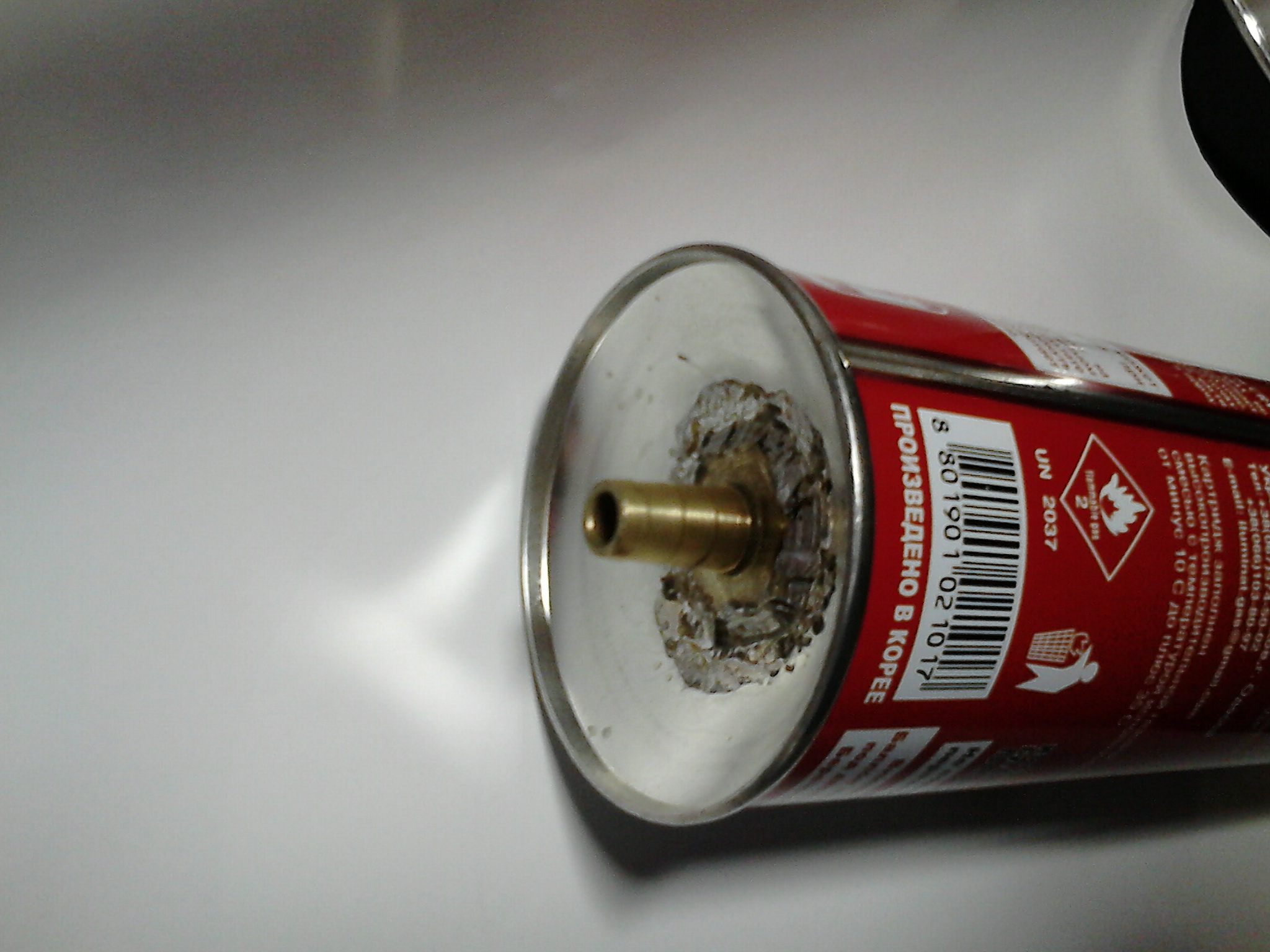

Можно взять старый одноразовый баллон, купить штуцер под шланг 9мм. с наружной резьбой. В баллончике с заду просверлить отверстие, в размер наружной резьбы штуцера. Вкрутить штуцер в баллон вместе с эпоксидным клеем.(как вариант)

Я себе припаял штуцер обычным паяльником так вроде надёжней

Да ещё ... Надо редуктор на 50 мБар ставить на баллон большой...

Так а того что в плитке стоит, разве не хватит? По идее должно.
Этот баллончик-переходник жестяночка и большое давление ему давать Газ всё-таки
Мне человек говорил, что там такое де давление как и в большом. Человек знающий, ему верю.
У меня есть регулируемый редуктор ... через него и подключаю ... Мне кажется,что так безопаснее
Совершенно с ним согласен!!
Что в больших баллонах, что в маленьких, что в обычных зажигалках используется один и тот-же сжиженный газ(или смесь газов пропан/бутан).

Во во. Он мне то же самое говорил. Спасибо Анатолий, значит просто впаяю штуцер в старый баллон.

Так получилось впаять
