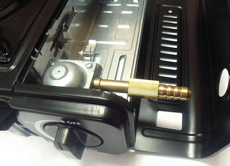

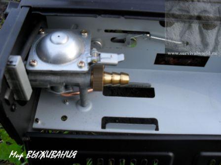

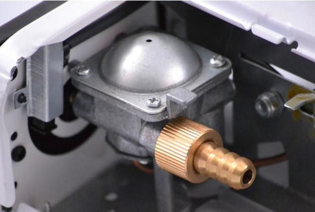

Думаю что штуцер не проблема приобрести. Вот несколько фоток переделок. Первые два фото интересны тем что адаптер под штоковый баллон снят и вместо него установлен штуцер, не знаю на сколько они "заводские" и наверное редуктор на баллон ставить надо.

Где такие прикупить штуцерки?
Старий 24.10.2014, 10:58   #10 (permalink)
Типово Re: Переходник.
В магазинах и на рынке, где продают газовое оборудование, только для начала скрутить адаптер надо и с плиткой идти в магазин, а то продавцам на пальцах объяснить трудно. У меня такая же плитка кемпингазовская,, давно хотел сделать ее универсальной, тут Генка напомнил, постараюсь на днях переоборудовать.

А кто точно знает где купить? Нужен как на втором фото .
