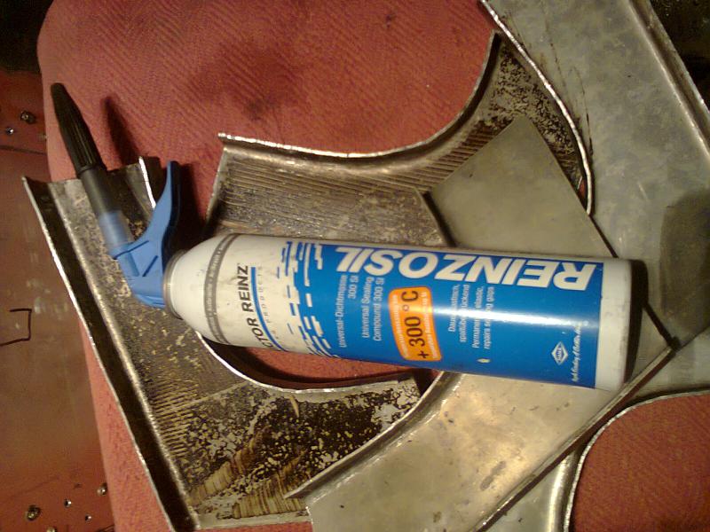

Не знаю ,похоже на краску,может быть какая то мастика, я закручивал на хороший герметик
