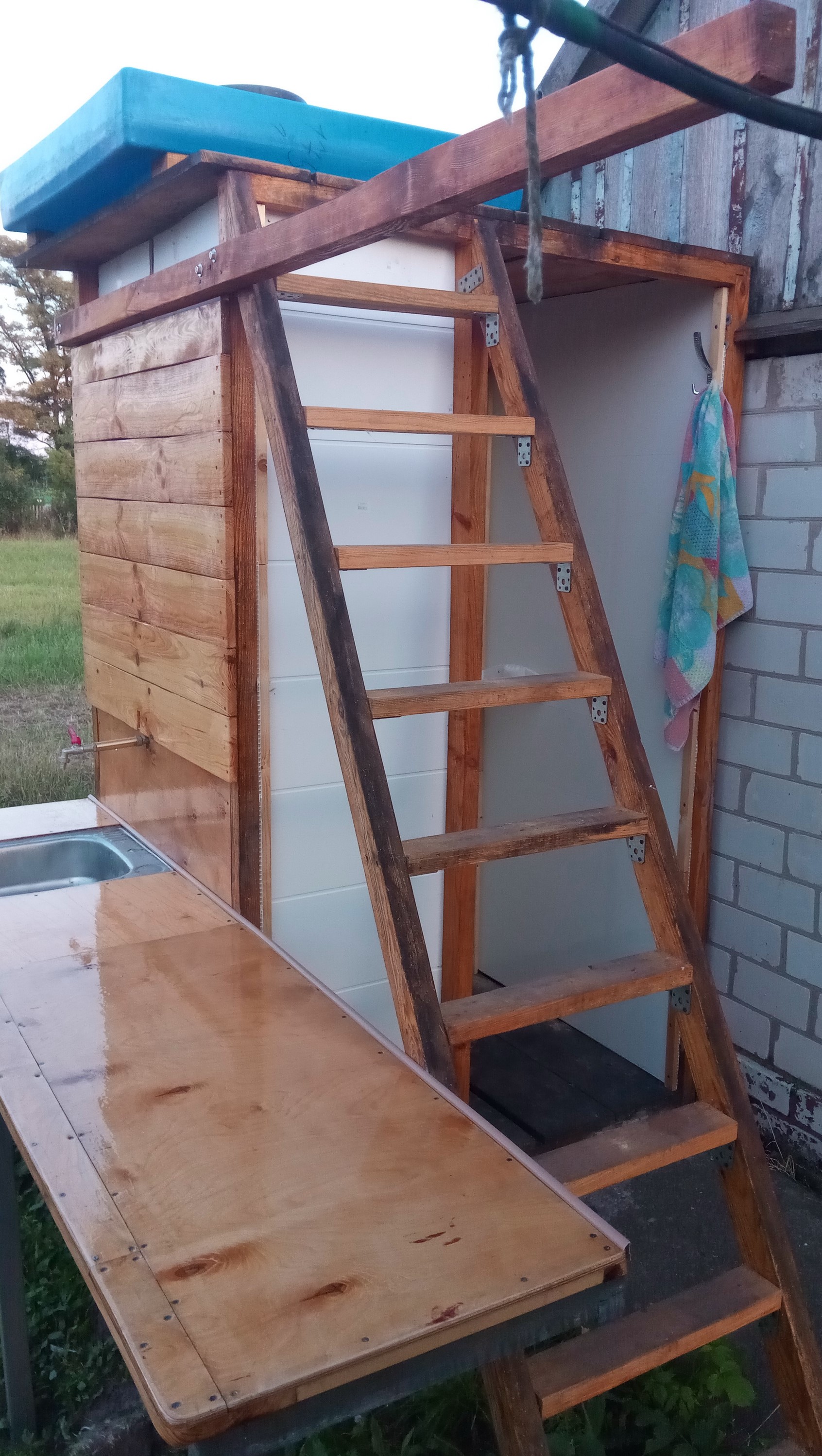

Лестница, каркас , крыша и пол душа из свежеструганой сосни ... прям с лесопилки ...
пару раз пропитал горячей олифой , очень хорошо пропитал.
Три года стоИт , гнить не хочет, даже на полу душа, под ковриком.
Ещё лет несколько планирует простоять, а может и больше )
Но эстетика не очень .... потемнело дерево местами, где то грязь налипла и смешалась с олифовым слоем (видать, жЫрно пропитал).
Поэтому остальное всё , что пристраиваю, покрываю яхтеным лаком (недорогим, отечественным).
Красить по олифе можно только масляными красками, предварительно убив много растворителя на подготовку,
но держится краска нормально, пару лет уже ножки столика и в нужнике прокрашено.
