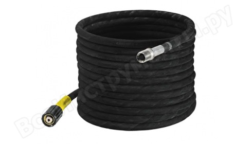

Существуют удлинители шлангов высокого давления двух типов:
- первый (в районе 700грн)для моек до 7 серии, до +60град. 160 бар, армированный текстильной оплёткой с латунными коннекторами (на фото красивенький с жёлтенькими полосами)
- второй для профессиональных моек, уже до +80град. 160 бар , армированный стальной нитью и стальными коннекторами (на фото простой и чёрный).
У меня второй тип.
