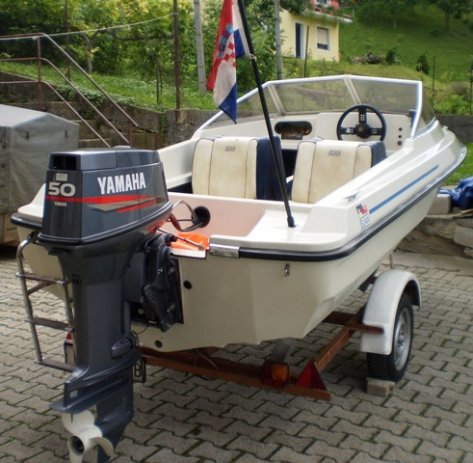

Костя ваш винт конечно не причем я просто акцентировал внимание на то что вы указали только шаг а не полные данные своего винта .В ходе общения вижу что 21 шаг будет большим. Жаль по втулке никто не отписывается . Прикрепляю фото чтоб понять килеватость транца .Фото не мое а из сети.По моему корпусу еще нужно проводить работы над сиденьями да и салоном полностью.Кроме того отсутствуют окна и привальный брус.Когда обустроим все то и возьмемся за покраску. В суботу если буду на воде то сфотаю и выложу свои фотографии.
