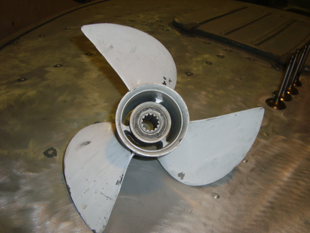

Забыл фото винтов

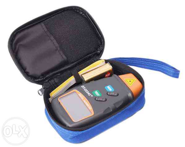

Можно проверить обороты цифровым тахометром .Сейчас продаются на ОЛХ от 400грн я себе ранее прикупил и уже не раз выручил (меряет обороты на всем что крутится) Модель DT2234 .
