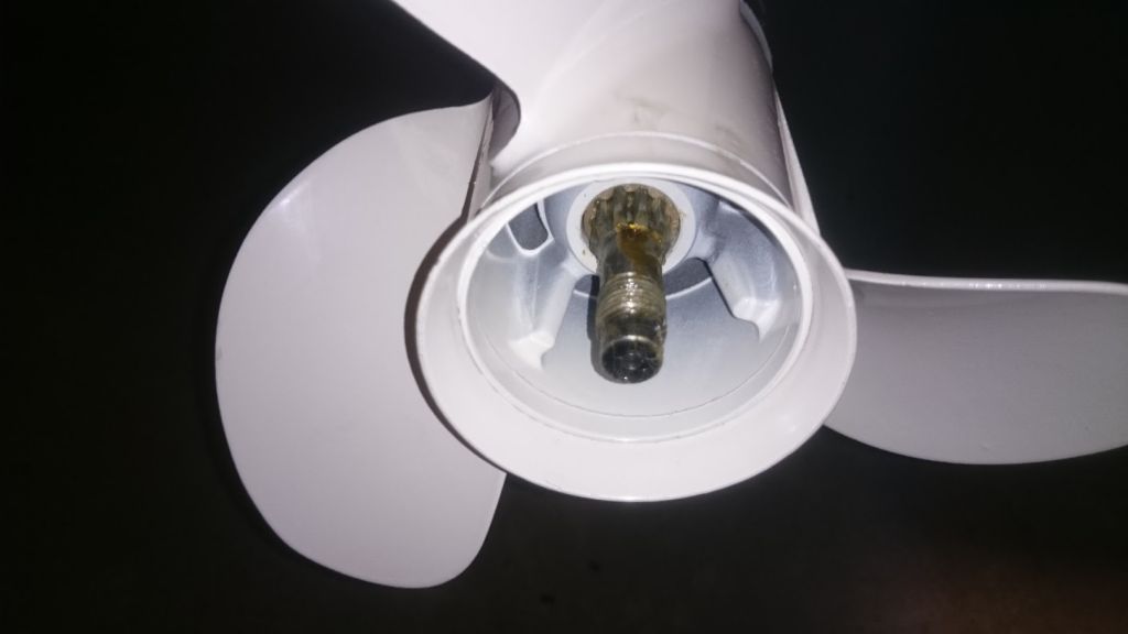

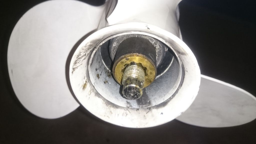

Комрады. Столкнулся с проблемой:
Заказал 2й винт. При постановке на вал все подходит, но есть проблема:
Винт (часть, которая одевается на вал) короче чем родная.
Вопрос - что с этим делать? Втулку ставить или как?

Если винт сел правильно в сам редуктор, то его достаточно немножко прижать любой шайбой......или, как вы обозвали, втулкой.

Типово Re: Ставить втулку?
Сел идеально. Единственное - это промежуток между резьбой и окончанием посадочного места. Просто шайбу там не поставишь так как расстояние - сантиметров 6.
Пусть будет втулка.
