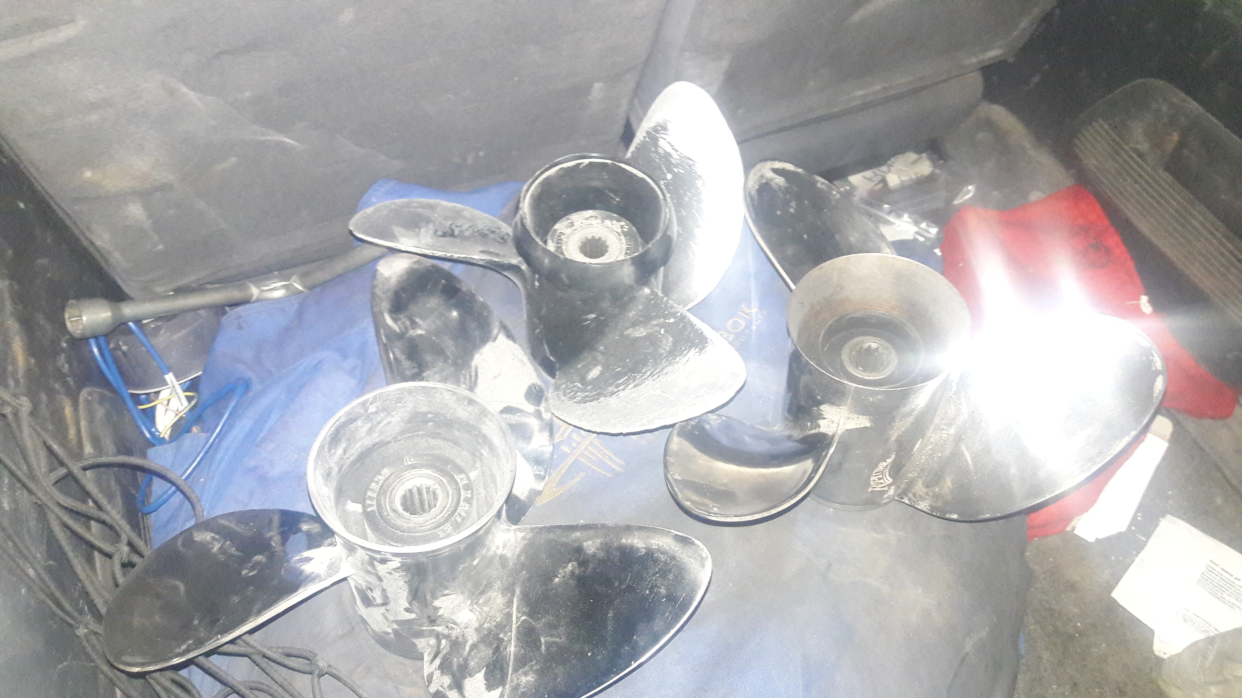

Вот дилемма
Назва:  20160422_205221.jpg
Переглядів: 629
Розмір:  3,36 МБ

Винты на фото (нержа)"тяжёлые", хорошо поднимают нос лодки, дают хороший крейсер но требуют хорошего крутящего момента мотора.

Есть два винта нерж
1 15 13 1/4
2 17 13 7/8
Объясните как для села какая разница будет между ними

Я не знаю на какой комплект их хотят втулить.

Комплект такой
Прогресс 4 с эвинрудом етек 40

Оба не потянут.
Люминь на фото какого размера и как крутит???

Не факт, так как редукция у эвина в этом корпусе мама не горюй. Полтинник крутит 17тую нержу с диаметром если не ошибаюсь то 13,75 на финике 470. Серия Вайпер.

Винты бывают разные...вот такой - может и крутануть, а тот что у него на фото не прокатит
OMC Johnson Evinrude Stainless Propeller 13 7 8 x 17 Pitch 384139 | eBay
