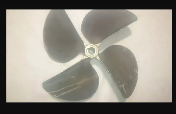

Лодочные винты ProPulse.
Это мультипичи хотелось бы услышать различные мнения, с учетом эксплуатации.

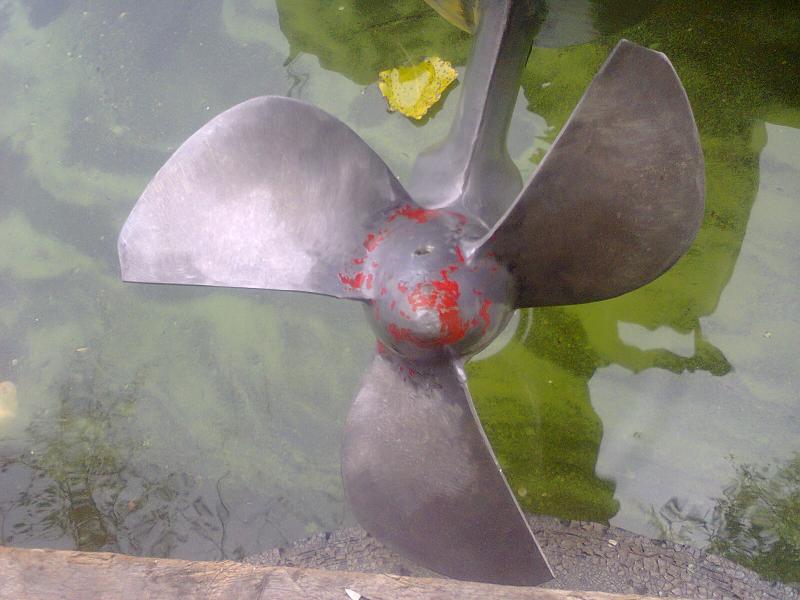

Дорогие форумчане! Объясните,пожалуйста,для чего так лопасти срезают? Ведь при этом кпд винта,особенно на малых оборотах падает. С чем связано такое изменение профиля? Многие говорят,что так,типа,сопротивление падает. И вообще,для низких оборотов какой профиль лопастей лучше?
Назва:  Безымянный.png
Переглядів: 335
Розмір:  128,2 КБ
Востаннє редагував Antonioni2007: 08.02.2019 о 15:41.
Старий 08.02.2019, 17:30   #17 (permalink)
Аватар для Niyazovitsh
Дописи: 5.183
Сказал(а) спасибо: 3.992
Типово Re: Рассуждения о винтах
На фото, похоже, форма "клевер", винт для работы в полупогруженном режиме (в режиме кавитации).
Для водоизмещающих (вернее будет сказать: для малых оборотов винта) судов такие винты бесполезны.
Такие винты полезны для настройки любительских скоростных корпусов и для спорта.
Востаннє редагував Niyazovitsh: 08.02.2019 о 17:39.
Antonioni2007 (08.02.2019)

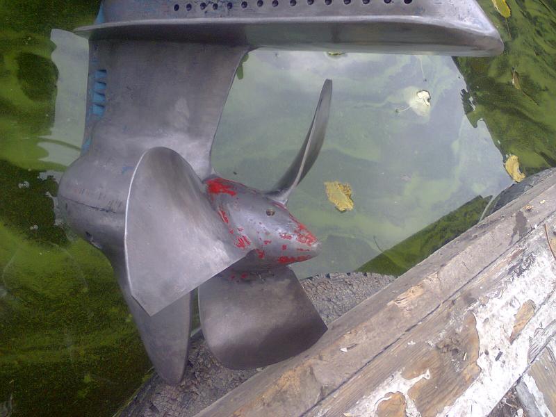

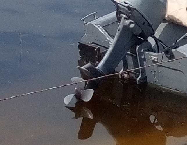

Где то так приблизительно. На Вихре до последнего времени применял такого плана винт. Чтобы догрузить мотор,шаг 300 для моего мотора мало. Делать было лень с нуля-обрезал чуток штатный и перегнул самую малость чтобы шаг увеличить.
Назва:  Фото0857.jpg
Переглядів: 394
Розмір:  55,8 КБ
ID:	154797   Щоб збільшити малюнок, клацніть по ньому
Назва:  Фото0858.jpg
Переглядів: 358
Розмір:  64,4 КБ
ID:	154798   Щоб збільшити малюнок, клацніть по ньому
