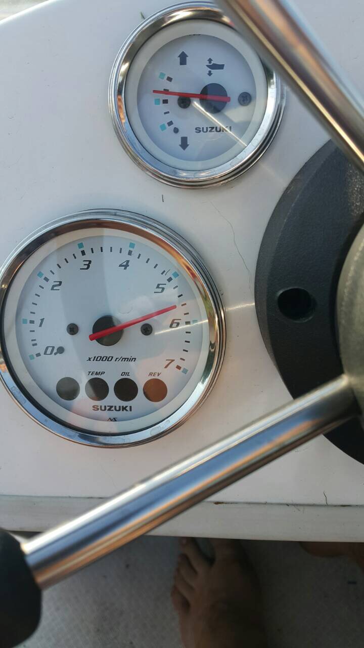

1 фото скорость 56 км. Среднестаткстические обороты которые как правило держит двигатель на максимальном ходу при средней загрузке лодки. (2-3 человека).

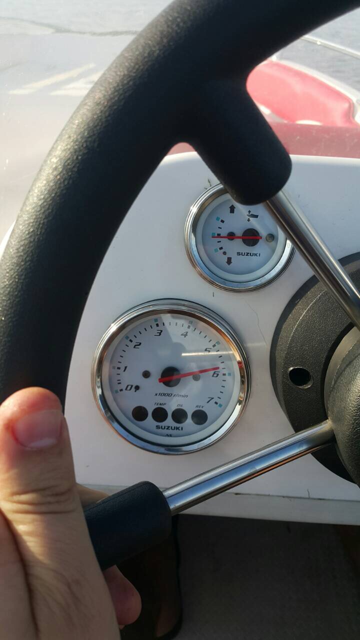

3 максимальная скорость 60км один по штилю.

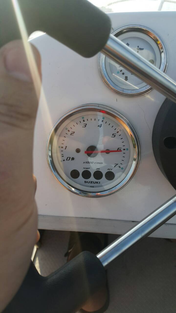

2 максимальная скорость 64 км один по штилю с приподнятым тримом. Редко когда получаеться.

У вас нормально подобран винт. Повышение шага скорее всего мало, что изменит. Обороты будут меньше, скорость возможно+/- та же, выход на глис хуже.

У вас правильно подобраный винт в вашем случае это максимальный обороты на легке, что у вас и есть на сегоняшний день (фото 2). Понижение шага - получите перекрут (на легке) и скорость меньше. Что бы вам было понятней, это если вы в авто с 5-й предачи на МКП вы переключитесь на 4-ю.
Если хотите больше скорость, вам нужен более мощный мотор и то НЕ ФАКТ!
