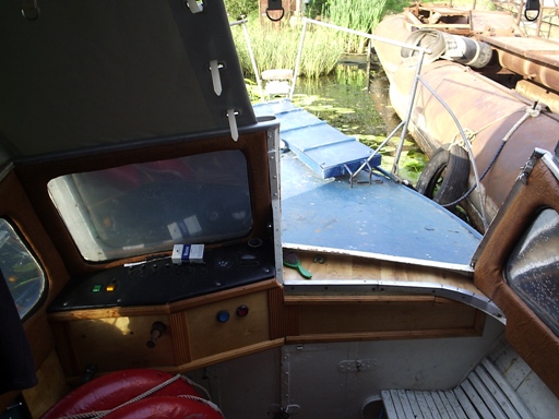

Хотим с товарищем весной переделать старичка. Катер в основном используется с нагрузкой 4-10 чел + вещи. Основная задача переделки – возможность свободно перемещаться по катеру, стаять на якоре (не подходя к берегу) и комфортно ловить рыбу, купаться и отдыхать (ночевать и готовить кушать). Двигатель Mariner20. Предварительно планируем срезать старую кают, разобрать все надстройки и в носовой части построить невысокую каютку для вещей а остальное накрыть тентом. Что подскажете? Можно срезать каюту? Можно вырезать палубу? И еще есть желание увеличить остойчивость т.к. все эти корпуса очень валкие из за небольшой ширины.

Не хватает фоток того что есть. По идее .
Старую надстройку в топку, палубу по периметру однозначно сохранять, можно немного вырезать носовую, проверено на своем.

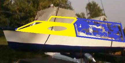

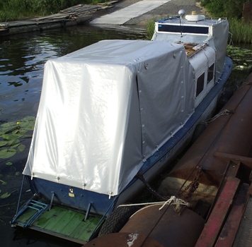

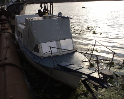

добавляю
Немного это на сколько???(хоть примерно) т.к хотим вырезать более 50%

Переборка за дверками есть? Если нет, то делать по первому шпангоуту и вырезать старую.
Спасибо. За дверками носового рундука переборки нет. Рундук аж до самого носа.

унас на ропе есть селедка с ктрой вобще срезали каюту .. поставили консоль для капитна.. снутри оббили деревом, да еще и на лафет поставили.... смотриться довольно семпатично.....

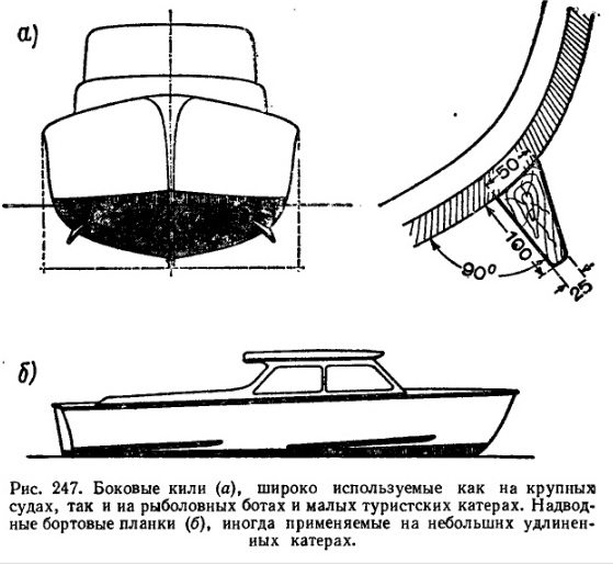

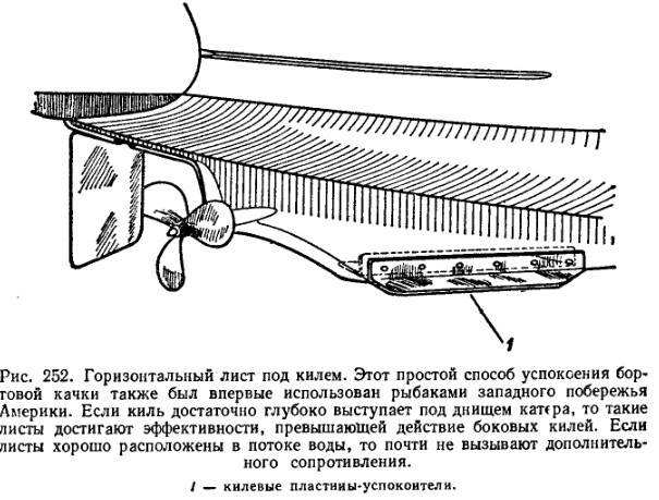

Ув. коллеги решения с книги "Разъездные, туристические и спортивные катера" авт. А.Баадер. (загрузил ее на соседнем сайте), по теории интересно и недорого в исполнении, а подкажите как на практике, на сколько эфективно для улучшения остойчивости (уменьшение качки) корпуса.

пройденый этап... точно этужи статью вывешивал на обсуждение, в разделе длинномеров на баркасе....
все отпадет само собой когда ответиш на вопрос: у тебя плохая первичная остойчивость на ходу???

Все относительно , немогу сказать что плохая но двум "слоникам" мне и моему брату по 130 кг каждый лучше не бегать по катеру . Хотелось бы эту проблемму решить(вариант привязать "слоника" к креслу не предлагать, непомогает).

полностью ее можно решить только булями....
а килями частично конечно пробему решить можно но опятьже это все относительно первичной остойчивости и более быстрого успокоение бортовой качки.... и то ефект будет заметин только на ходу.....
сугобо мое мнение, на наши корпуса это неподходит... еще учти что если промажеш на 1см на длине катера то тебя еще и в сторону уводить будет, да и маниврирование будет хуже..... вобщем толку мало, роботы и возможных проблем много....
