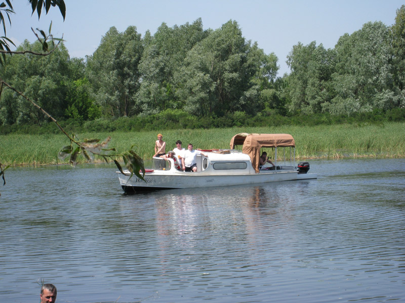

брызги летят если сильный встречный ветер..... но конечно с тем что было это небо и земля..... да брызгоотбойник надо будет доводить до самого носа.... у меня отступ сантиметров 20-25...
скорость вроде такаяже как и была..... чуть больше чем пол гза 15-16км. но загружен был хорошо (6чел двое из которых немаленькие см. фото + пол кормы вещей и тп.)...... на выходных шол от острова рядом с ропом до ропа сам в полный газ, (корма пустая) то подем кормы почуствывал.... скорость была хорошей.... ток вот незамерял......

ну что новый сизон можно сказать начат, к спуску на воду готов =)))
изначально нехотел заморачиваться с металом и зашил транец стеклотканью с ебоксидкой.... в итоге получилось как всегда ... пришлось сдирать стеклоткань и обшивать все металом..... ебоксидка попалась фуфловая мстами вобще незастыла а там где застыла прочности было маловто.... 2 слоя видать недостаточно.........
