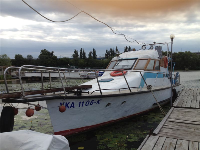

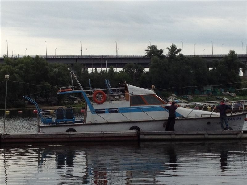

Типово Уже купил командирский катер, что скажете?
Уже купил командирский катер, в свое время, его переделали, но из-за отсутствия материалов в то время, сделали не очень красиво, хочу переделать. Так что, с огромной благодарностью приму рекомендации по мастерам, которые могут взяться за работу. Ну и вообще рекомендации форумчан очень важны.
Тех . Харектеристики:
Корпус: сталь
Длина: 12 м
Ширина: 3,23
Высота борта: 1,65
Двигатель: Andoria FLA 180 лс (дизель)

Поздравляю с покупкой ,,Адмиралтейца,,.А что менять хотите?Что по сути неравится.Каюта, камбуз, или чего то подобное, эт к примеру.Как по мне востановить то что есть, и ходить себе в удовольствие.

Поздравляю! Знакомый катерок, на шестом РОПе стоял.

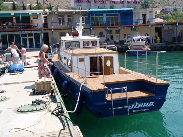

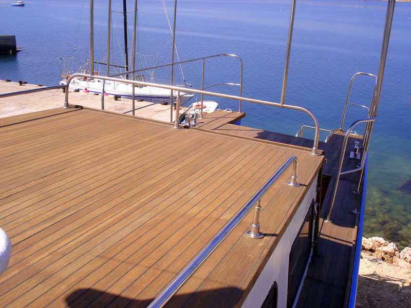

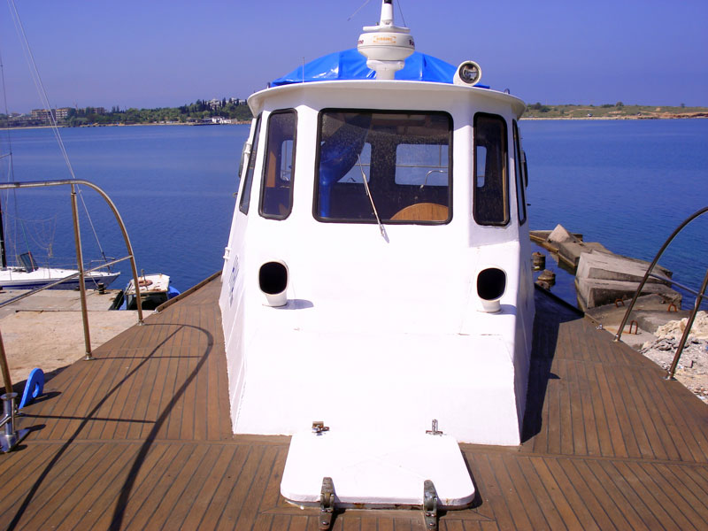

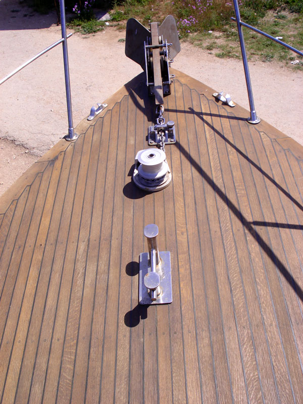

Спасибо, всегда хотел тихоход)) хочу переделать полностью рубку и сделать больше открытого пространства, также увеличить площадь верхней рубки, поменять внутреннюю отделку и застелить все пайолы (в том числе и палубу) террасной доской (есть опыт). Так что такая вот задача. Если есть кто на примете, кто сможет серьезно взяться за работу, будьте добры сообщите инфо. Готов встречаться и обсуждать.
Кстати, если возможно узнать историю катера было бы чудно, поскольку ко мне он попал "загадочным" образом))
Вот фото чего примерно хочется в итоге:
мне кажется что такой сплошной настил как ты хош на железном катере будет крайне вреден для железа - через год-два подняв настил захочется плакать над ржавой палубой. хотя, если дерево настила долго и нудно пропитывать со всех сторон а после сборки еще раза 2 пролакировать до состояния беззазорного монолита - может будет менее страшно. Сугубо ИМХО, своего опыта нет.
Со свежекупленным Адмиралом надо начинать с силовой установки.
Ее замена сопряжена со срезанием рубки, соотв сначала надо обкатать минимум сезон как есть, выявить косяки (возможно прийдется менять двиг, редуктор или капиталить) и лишь потом срезать рубку, и делать новую ибо если сразу сделать то потом срезать после пары выходов и выявления злостных косяков будет больно
З.Ы. Хорошим дешевым двигом на Адмирала считается ЯМЗ 236 (надежности, мощности хватает, расход смешной, зч и мастера доступны и копеешны)...

из какого материала лучше делать рупку?
Тут все неоднозначно.
Отталкиваться надо от проэкта (т.е. как минимум от техзадания) который надо набросать.
1. Задачи которые будет выполнять рубка в варианте и / или
а. бухать компанией
б. укрытие от дождя
в. летняя резиденция на Н человек аля плавдача
г. сезонность использования (круглый год /лето/лето-весна-осень)
д. укрывать рулевого от непогоды по минимуму....
исходя из этого будет планировка и, что самое главное, утепление с внутренней обшивкой... почему важно - потому что адмирал - катер узкий и длинный (любой буржуй при такой длинне почти в 2 раза шире) соотв адмирал не любит тяжелых и высоких рубок.... если ее перетяжелить будет валким и в борьбе с этим под пайолы прийдется кидать тонны балласта... а ведь качество проэкта обратно пропорционально количеству балласта
... вообще искал адмирала себе... но толкового (так чтоб сел, поехал и остался доволен) не нашел... так вот... на тему че с ним, раз уж есть, делать и как, очень много и по делу перетерто здесь
