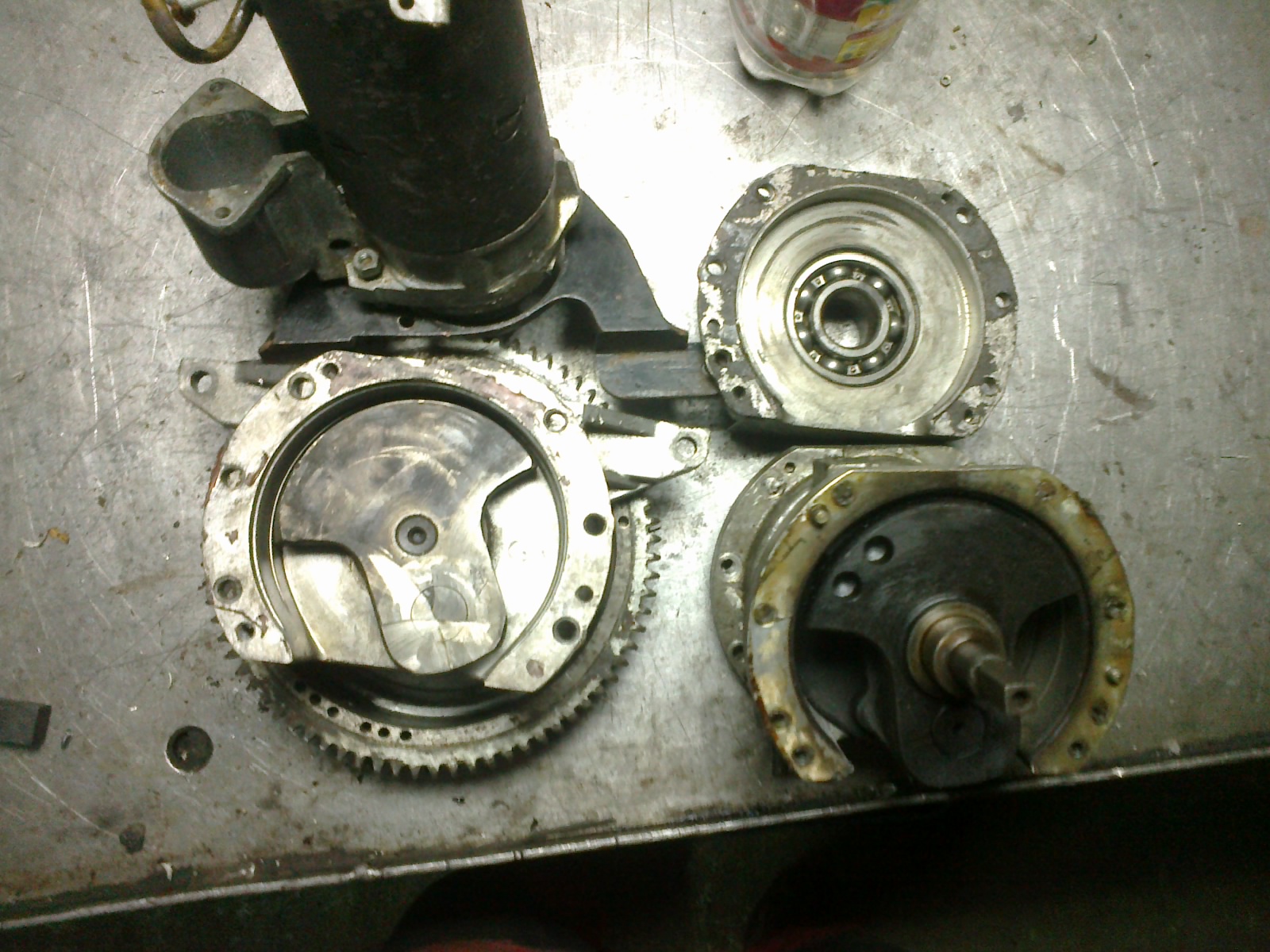

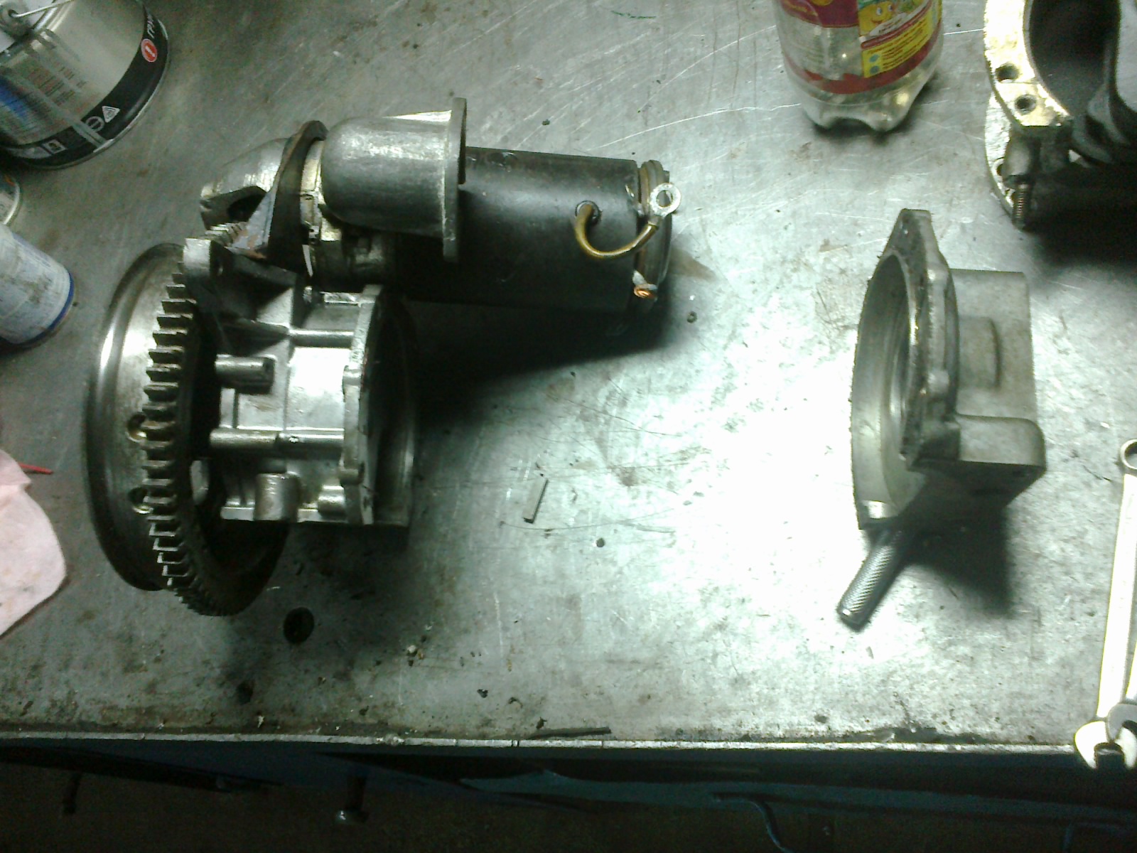

Подсобирал трохи металлолома . Было вечером немного времени, начал колдовать . Разобрал картер, отрезал верхнюю часть колена. Стартер, конченный наглухо попался, зря только щетки на него прикупил . Конуса на колене и маховике сваренные не коннектятся друг с другом, может вместо колена, свой вал поточу... короче есть к чему руки приложить.
Конструктивно лебедка будет иметь такой вид, между картерами - барабан, думаю стянуть их длинными шпильками, а к низу картеров прикрутить стальную пластину. Пока бюджет 28грн. (щетки на стартер )

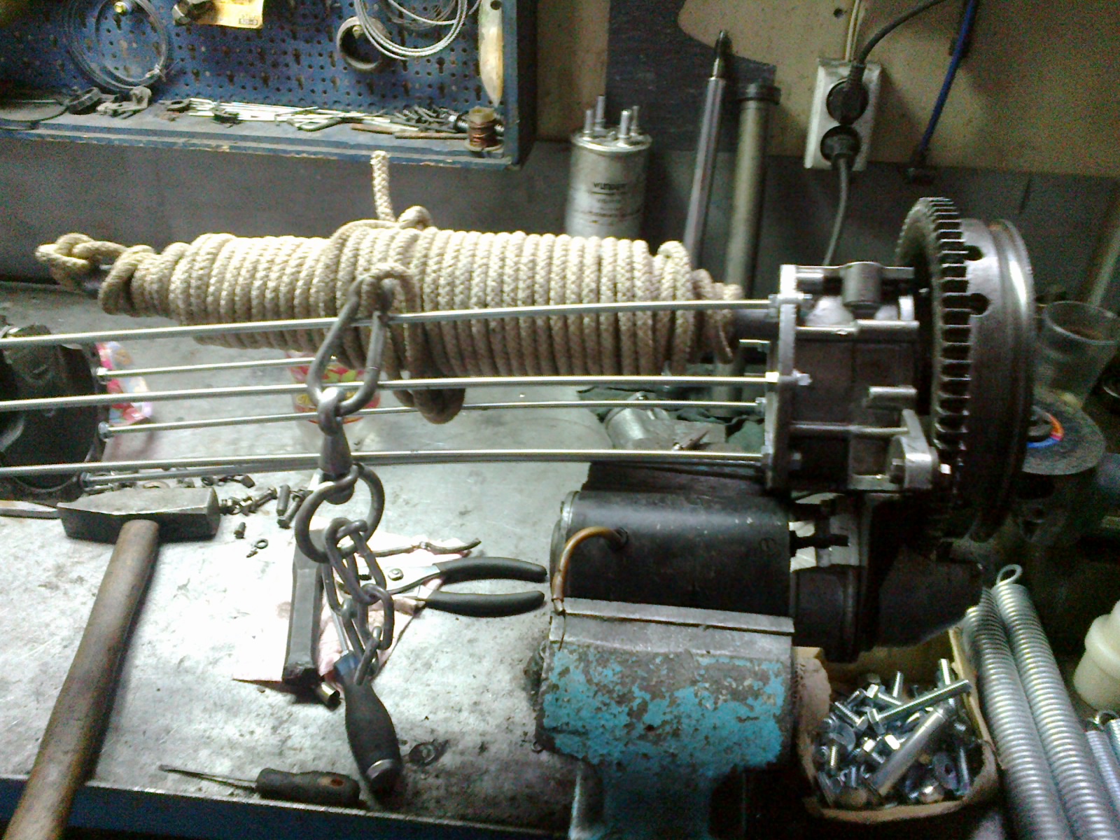

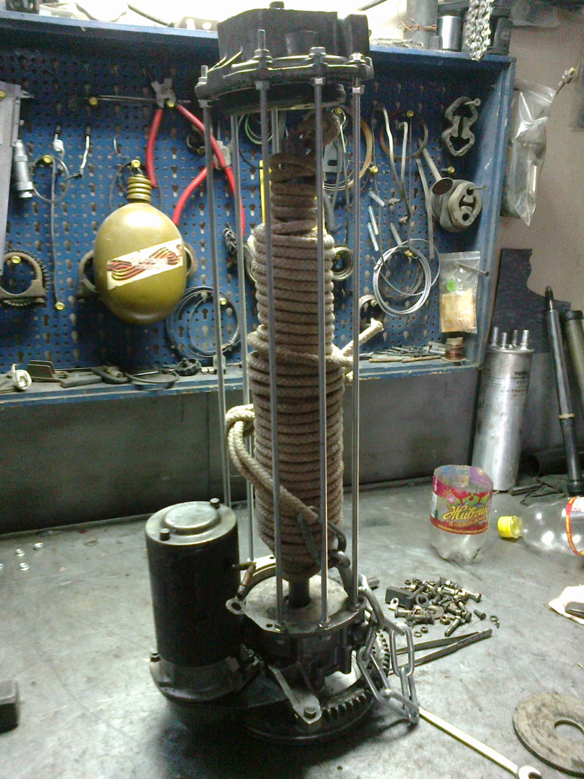

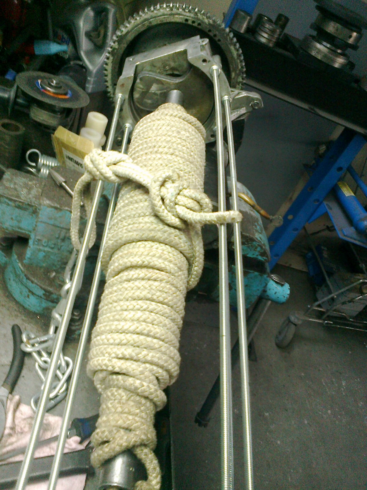

Было немного времени, собрал в кучу стартер, верхнюю часть. Посмотрел емкость барабана. На фото правильно уложенный 8мм, 20+ метров жесткий плетеный трос. Приблизительная емкость понятна, шпилек не будет, сам барабан будет короче в два раза. Видео о пробном пуске ТУТ. Хотел динамометрическим ключом проверить, но ссыканул, больно резво крутит.
Сброс тяжелый, инерции нет вообще, маховик в постоянном зацепе с стартером. Буду мерить сколько кг крутнет все это дело.
Следующий этап - изготавливаю барабан и фундамент.
