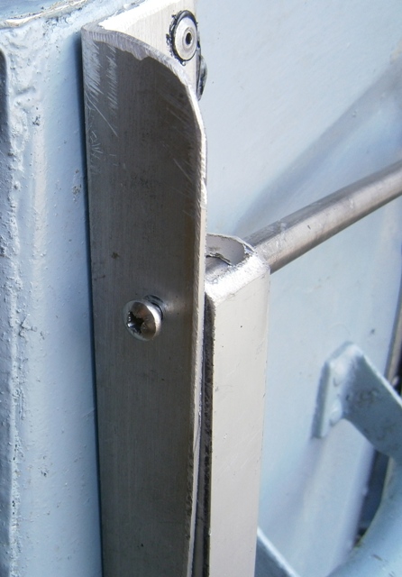

Шарнирное крепление поднято вверх, чтобы был упор в напраляющие уголки и лесенка не уходила под лодку,на шарнире стоят 6мм нержав. саморезы ,шарик с двух сторон думаю будет отлично, хотя можно в верхней части поставить крепление под полипропиленовую трубу и не заморачиваться.
как может шарнир (ось) поднят, если он (она) в Вашей конструкции единственная.

Фиксация лесенки в верхнем положениии и крепление шарнира, на этом я работы по лестнице заканчиваю,сегодня покрашена и ждем переворота лодки и изготовления поручней.Удачи всем в творчестве.

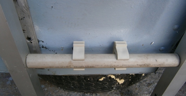

Окончательный вариант (без поручней) фиксация в верхней точке- шарик и фиксатор для полипропиленовой трубы (1грн.25коп.), в нижней -шарик.

Типово Re: Лестница
Владимир, только заметил, надо было реданы с торца ( от транца) не глушить, надо было оставить открытыми для вентиляции воды.
п.с. В принципе ничего страшного.

Рами, у меня другие проблемы и я на это шёл сознательно, взвесив все за и против.Лодка вытаскиваеться в гараж по роликам лебёдкой,видно по укатанному днищу, сейчас нагрузка будет на реданы,поэтому они полностью загерметизированы и запенены и сторцов тоже герметик, уголки тоставлены Т-образно,чобы усилить вертикальную составную редана,если не по теме прошу модератора перенести в "доработки".
