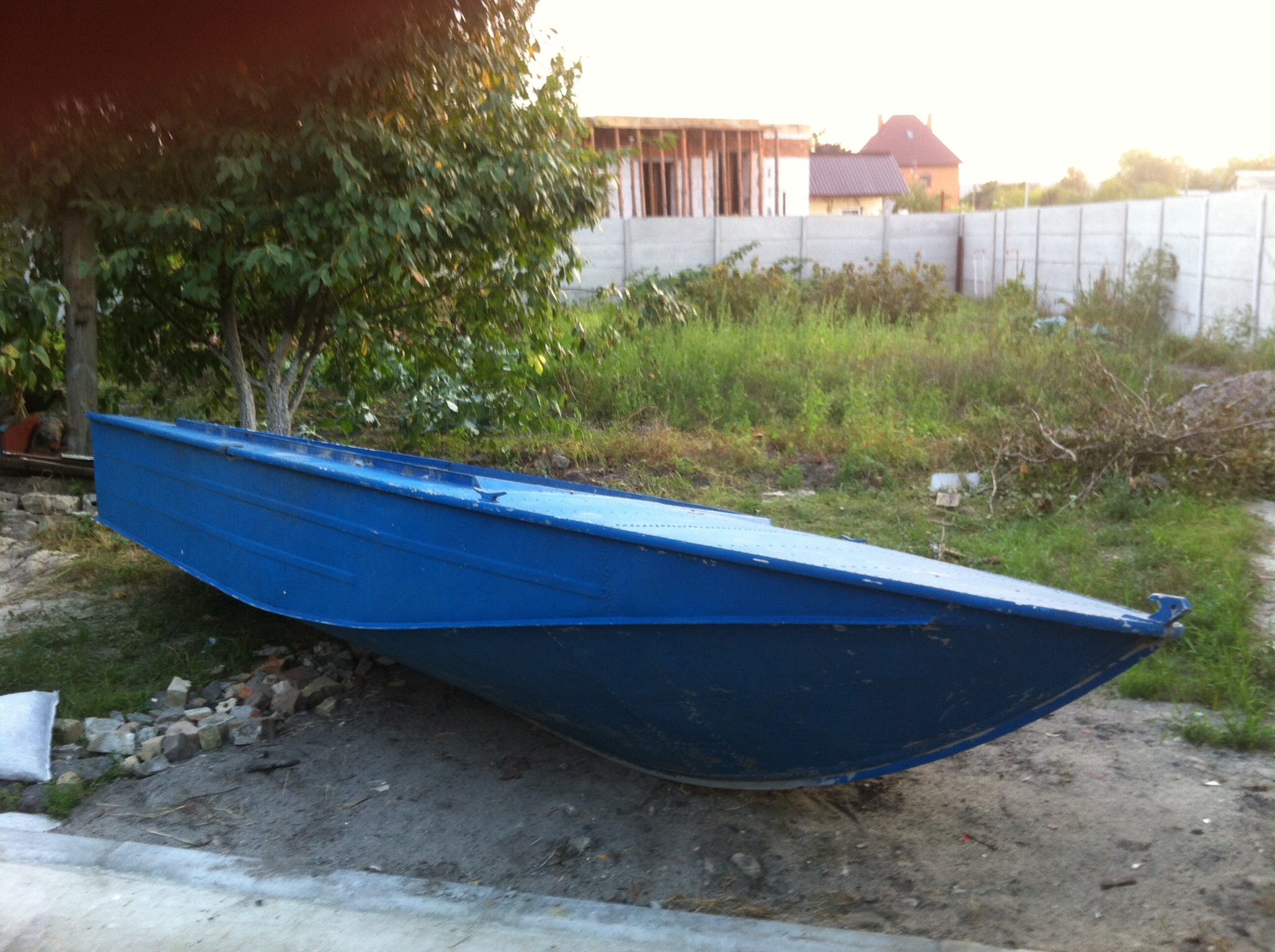

Всем доброго времени суток. Начну свой расказ с того что купил я себе лодочку и все тут закрутилось, завертелось. И началась вторая жизнь днепра, по востановлению и доводки начинающим ничего не понимающем хазяином даного чуда. Смотрите, коментируйте, оценивайте, критекуйте, ну и советами не брезгуйте. Ход работ буду выкладывать.

Пока корпус на земле и нет лобового, настоятельно рекомендую сделать реданы.
Есть у нас тема, там все написано нарисовано разжевано.
Транец полюбе на замену ( доска) а если есть деньги то лучше переделать полностью под ту ногу движка которая планируется, транец из алюминия.
По движку рекомендую максимум 40л.с. с головой хватит, все что выше считаю для Днепра медленной смертью.( чем мощнее тем быстрей придет смерть)) )
п.с. по Днепру валом инфы, почитайте.

Еще фото

Транец ужос. Скоро выложу свежие фотки транца на Днепр.
Так это ж заводской рецесс , еще до переделок , и человек спрашивает , как его нужно резать , и что куда даваривать

Silverbus
глянь тему "переделка и доработка Днепра" там мои потуги по переделке.
может что возьмешь, и сделаешь лучше

Как по мне , то для начала нужно определится с тем как эта лодка будет использоватся, для чего, и какой мотор будет а там уже смотреть, но в любом случае транец и реданы в первую очередь!!!Транец я себе переделал а вот реданы пока не, так как незнал какой мотор будет стоять, теперь вот лимой займусь реданами....
