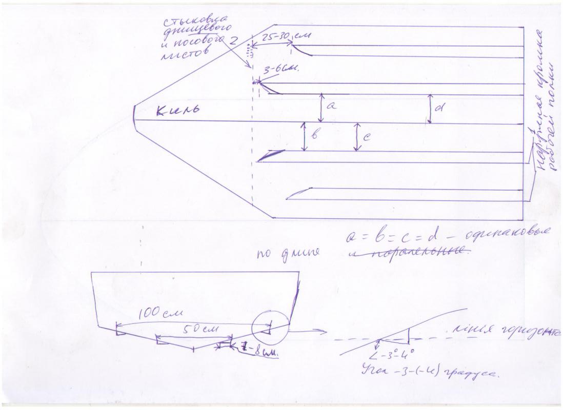

3.Больная тема "РЕДАНЫ".Читал,читал но так и не понял как их ставить под 40л.с.Может есть у кого-то чертежи с размерами как и где они должны устанавливаться и из какого профиля?Перечитал сообщения РОМАНА 37,но конкретно что-то я не нашел.

3 на мотололке (мотолодка орг) есть тема (бастер, финвал,днепр...) Там есть моя схема моих реданов. Согласен это моя вина что на фрегате их нет, если сможете перенесите тофото на фрегат, буду очень благодарен.

Старий 27.03.2015, 14:56   #3 (permalink)
Аватар для poman1304
Псевдо: poman1304
Звідки Ви: Украина,Черкассы
Карапь: Днепр, YAMAHA25
Дописи: 263
Сказал(а) спасибо: 81
Поблагодарили 87 раз(а) в 34 сообщениях
Типово Re: принимайте в Днепроводы.есть вопросы
Спасибо большое!
Вот и чертеж реданов на ДНЕПР Ромы 37

Старий 27.03.2015, 17:08   #4 (permalink)
Аватар для Роман 37
Псевдо: Роман
Карапь: Днепр+mercury 40
Дописи: 10.422
Сказал(а) спасибо: 6.736
Спасибо за схему. Единственное, што можно добавить, то впереди можно укоротить каждый редан на 0,5 метра, по волне, будет меньше долбежки. А так можете смело делать по схеме, с 2-т 40-й будет бомба.

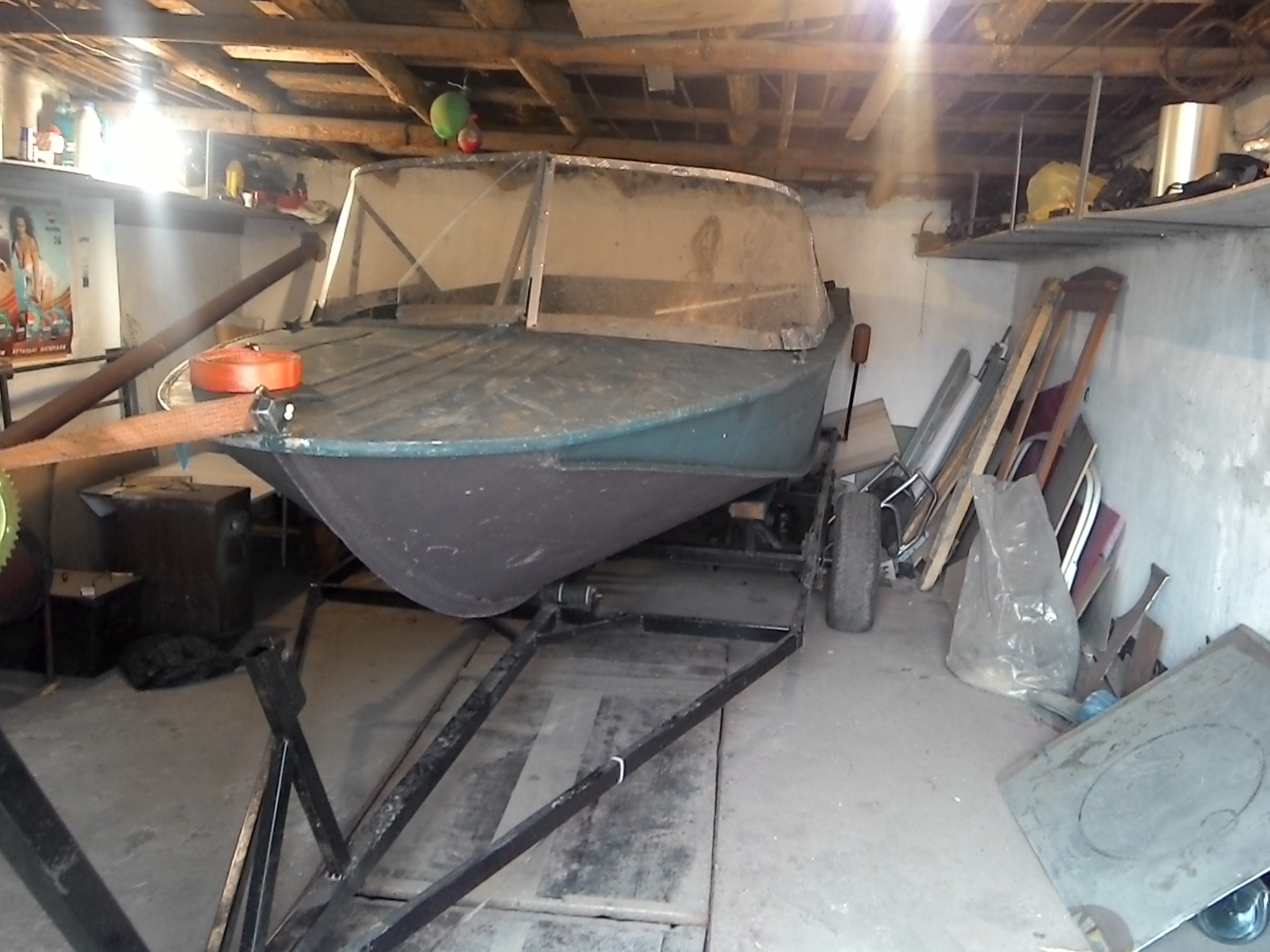

Старий 28.03.2015, 18:23   #7 (permalink)
Псевдо: poman1304
Дописи: 263

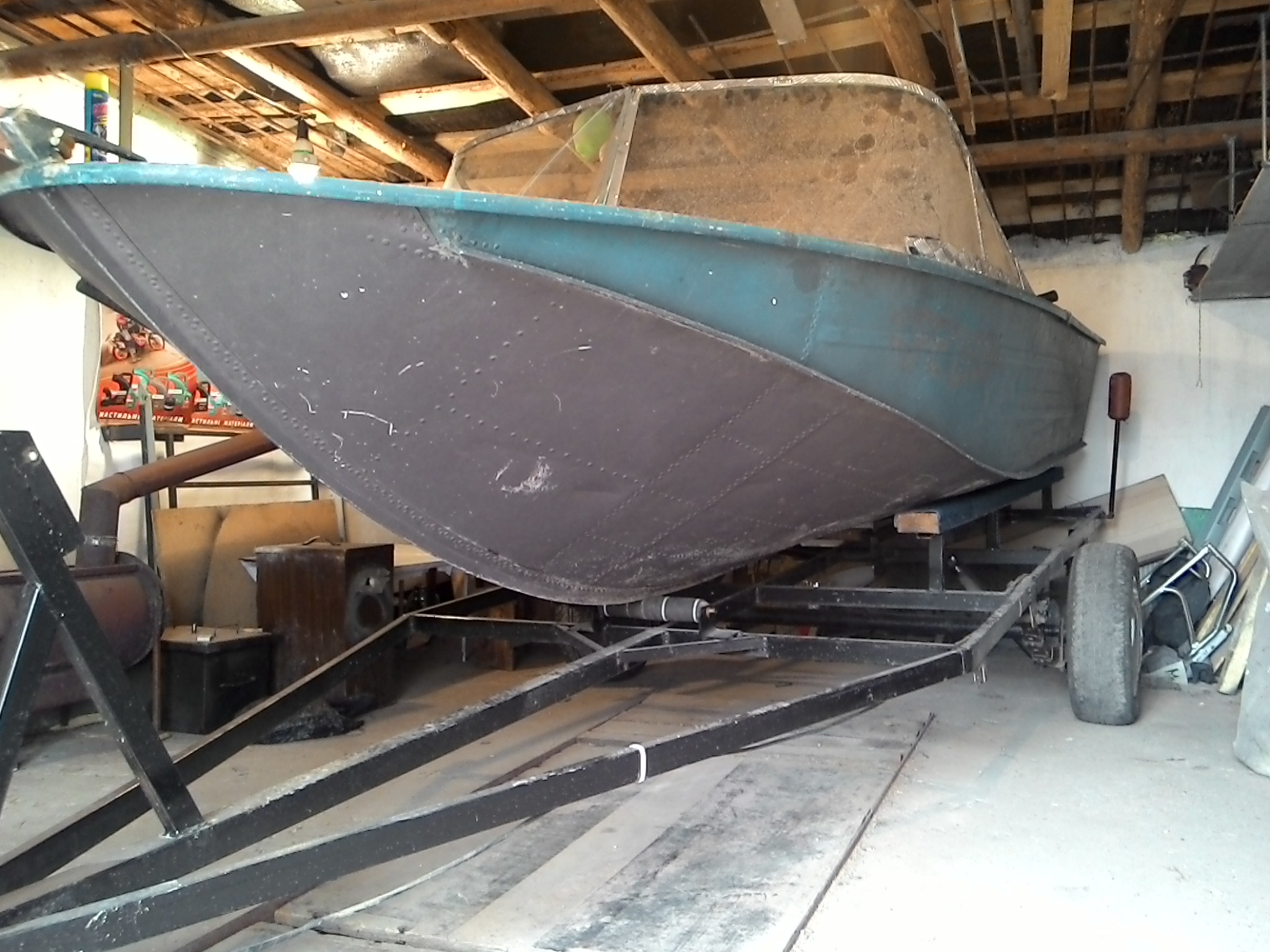

ну вот и свершилось)лодочка в уже стоит гараже .Теперь осталось "всего навсего" довести до ума)

poman1304 зараз поза форумом   Відповісти з цитуванням

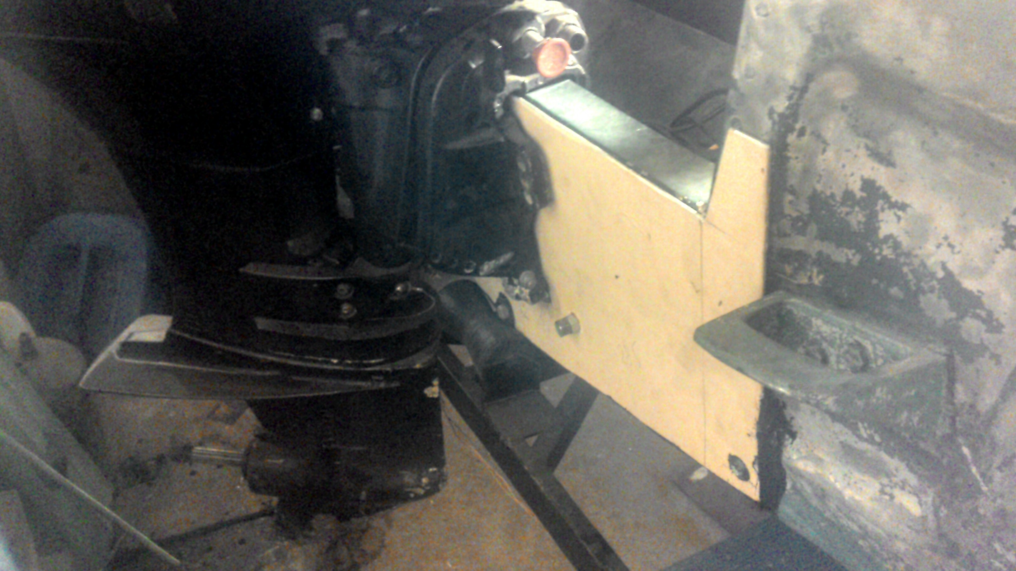

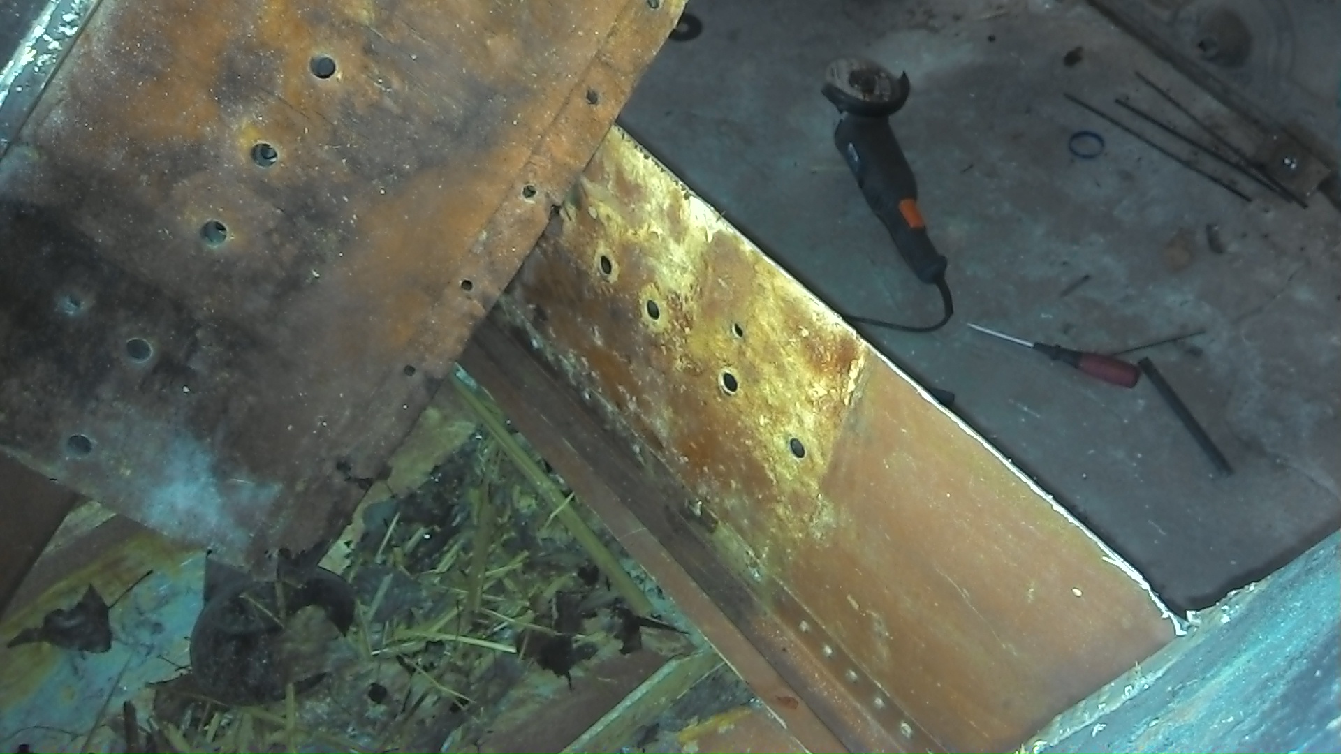

Старий 24.06.2015, 15:36   #8 (permalink)
Псевдо: poman1304
Дописи: 263
В общем работа потихоньку движется...Хотелось бы быстрее ,да нет финансов(((

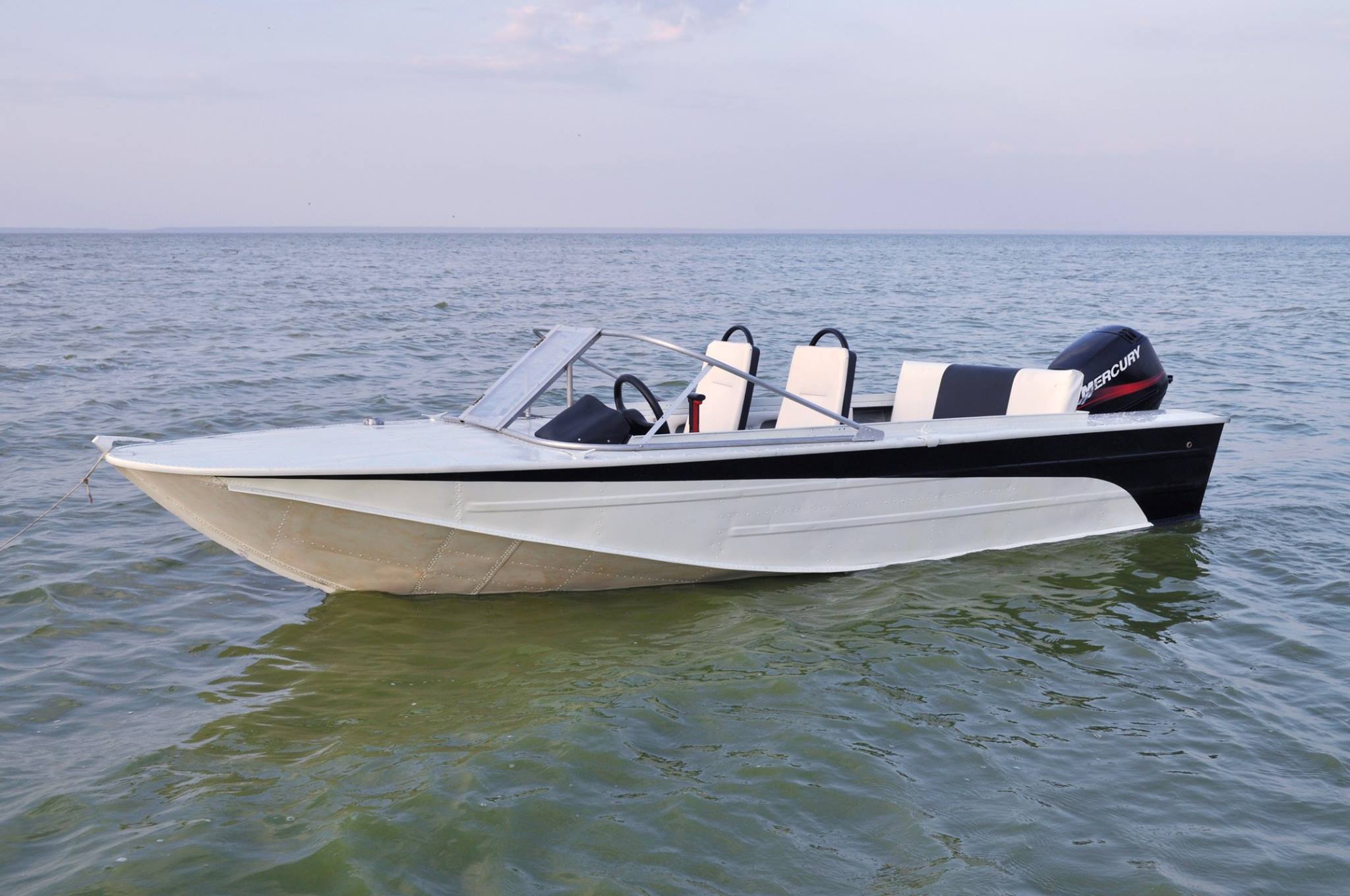

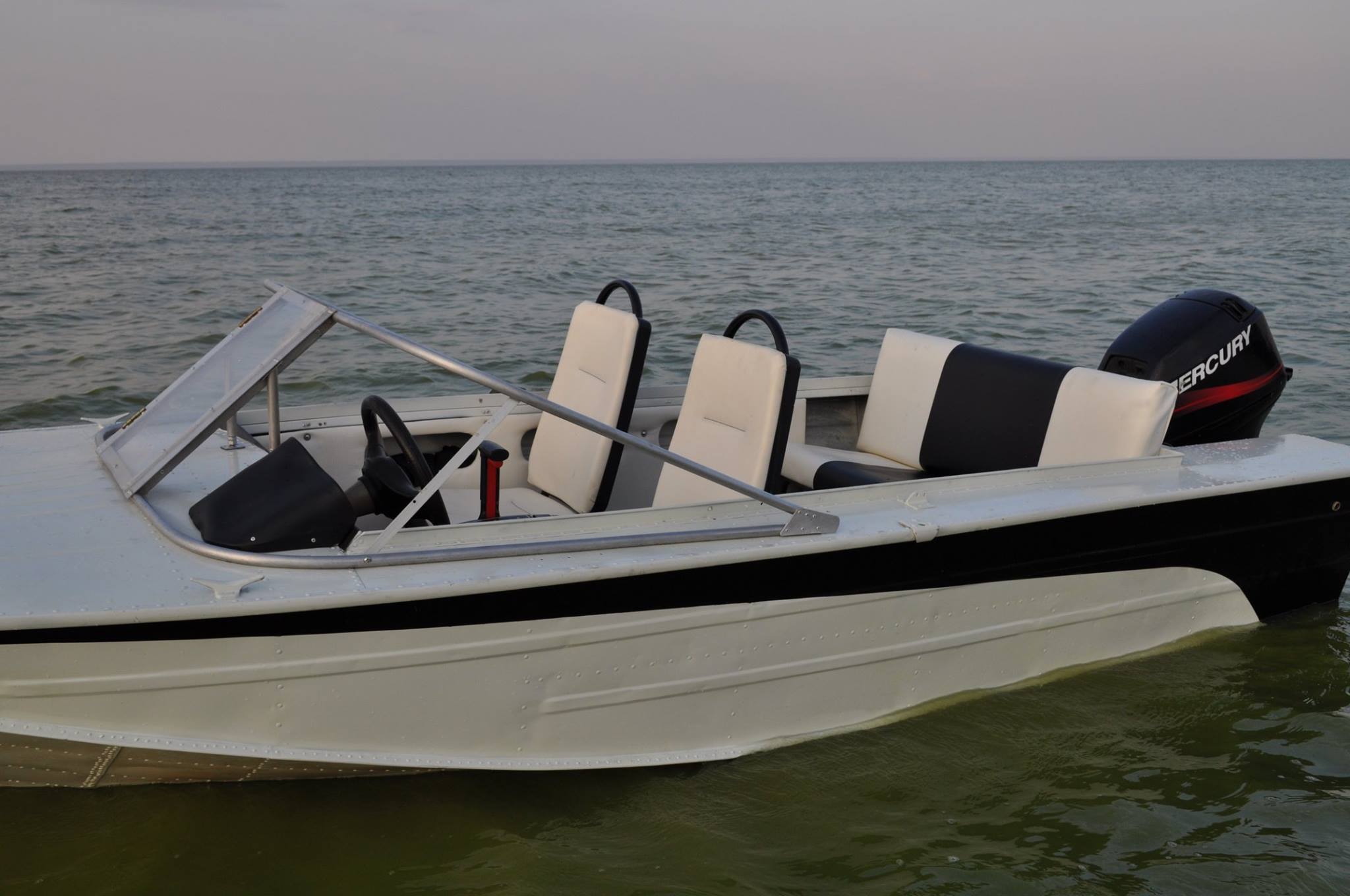

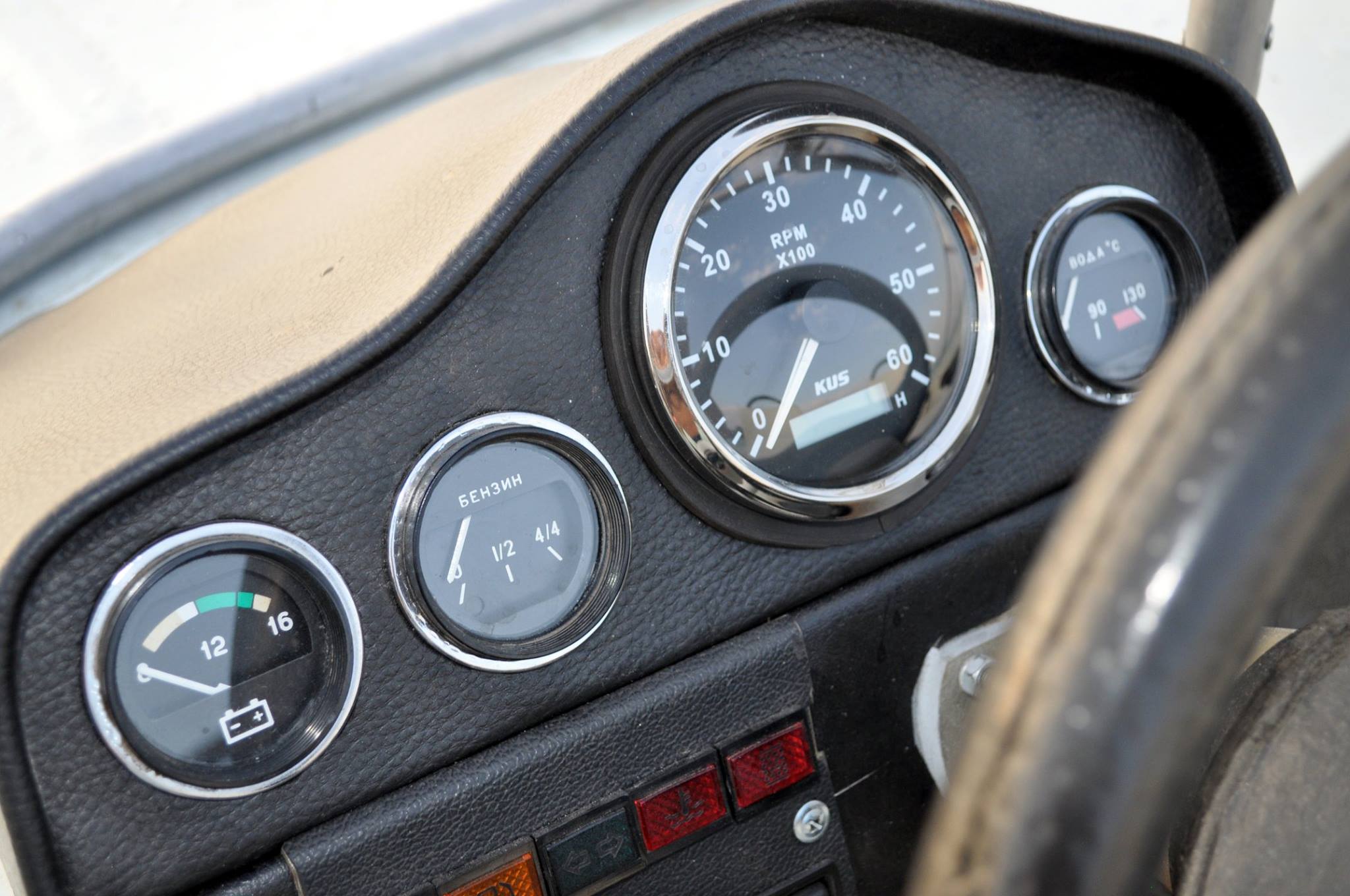

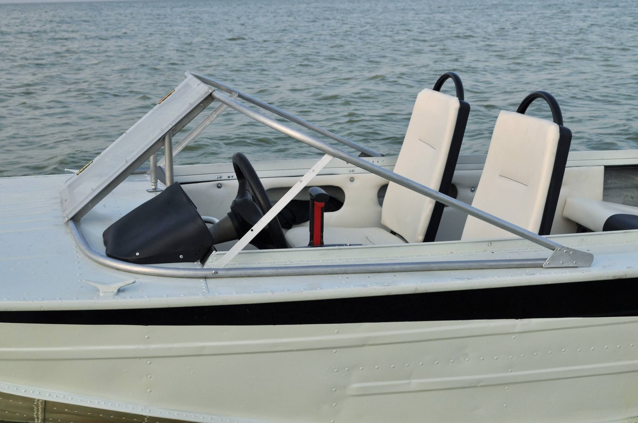

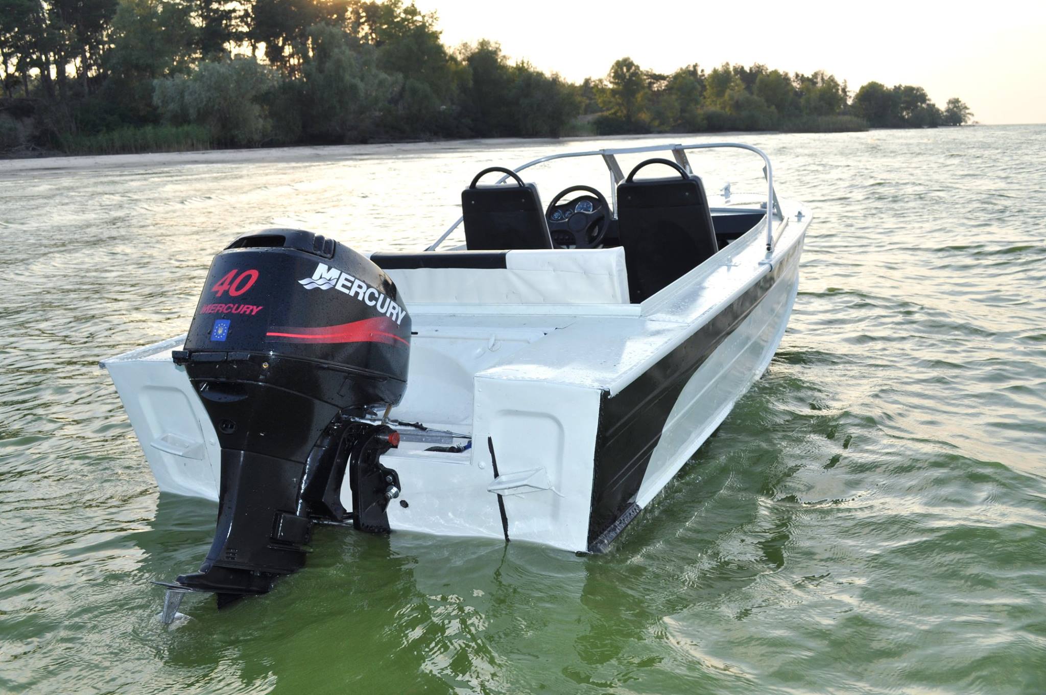

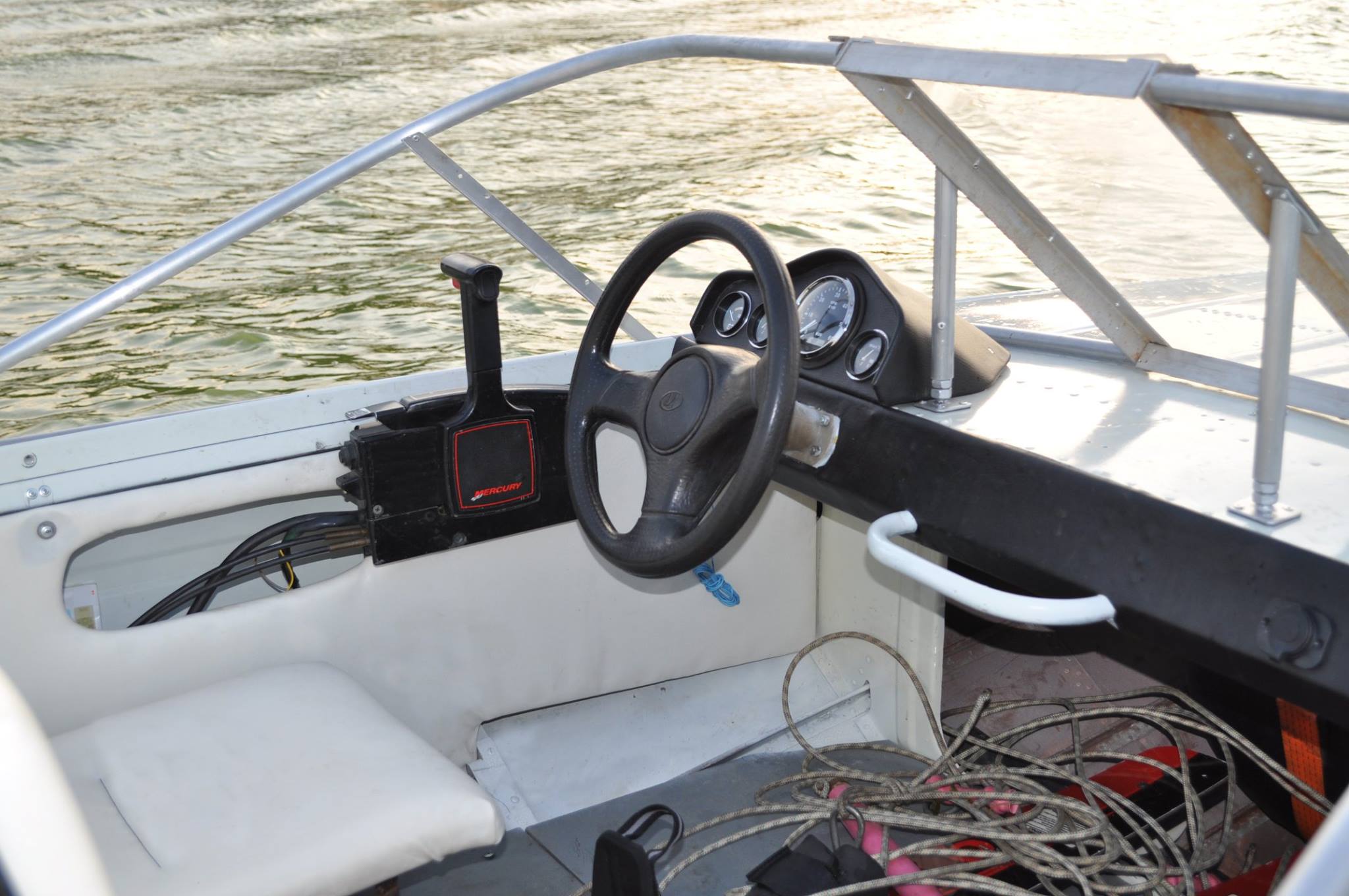

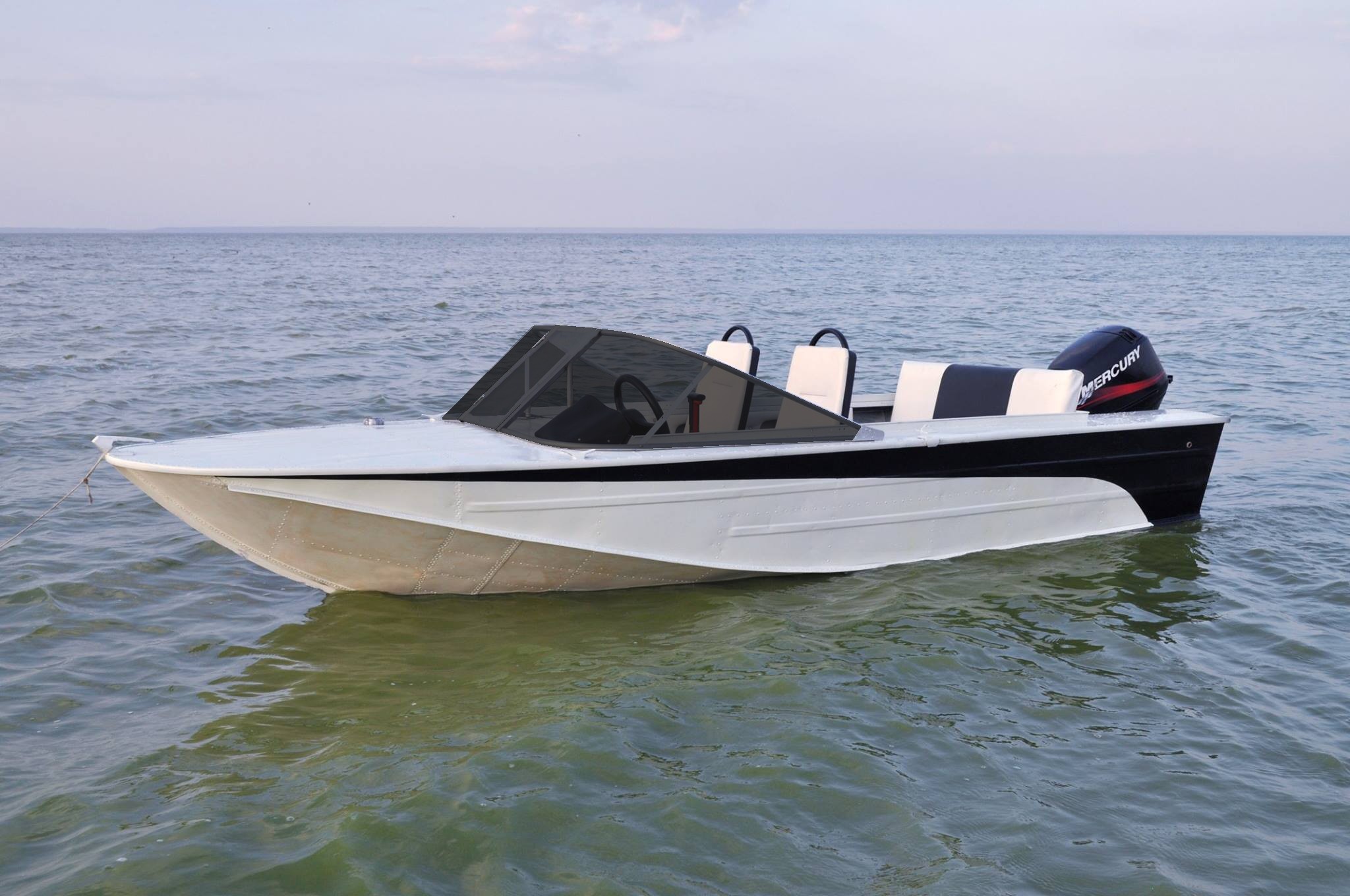

Старий 02.09.2015, 09:58   #9 (permalink)
Псевдо: poman1304
Дописи: 263
как-то так.
Назва:  11884020_1177436282282566_6402429165779342320_o.jpg
Переглядів: 551
Розмір:  233,4 КБ
ID:	99446   Щоб збільшити малюнок, клацніть по ньому
Назва:  11906741_1177436285615899_7637983361353574967_o.jpg
Переглядів: 566
Розмір:  241,5 КБ
ID:	99447   Щоб збільшити малюнок, клацніть по ньому
Назва:  11930776_1177436312282563_6404450591498333601_o.jpg
Переглядів: 577
Розмір:  331,9 КБ
ID:	99448   Щоб збільшити малюнок, клацніть по ньому
Назва:  11782162_1177436175615910_894238622355836958_o.jpg
Переглядів: 560
Розмір:  196,5 КБ
ID:	99449   Щоб збільшити малюнок, клацніть по ньому
Назва:  11722457_1177436292282565_3478480883349525782_o.jpg
Переглядів: 532
Розмір:  263,3 КБ
ID:	99450   Щоб збільшити малюнок, клацніть по ньому
Назва:  11952759_1177436275615900_3357772304408722430_o.jpg
Переглядів: 572
Розмір:  248,3 КБ
ID:	99451   Щоб збільшити малюнок, клацніть по ньому
Назва:  11924376_1177436138949247_1981316700363455893_o.jpg
Переглядів: 513
Розмір:  176,1 КБ
!!!VOVAN!!! (08.06.2018), Damonwinner (23.08.2016), Deniz76 (02.09.2015), Lodochnick (02.09.2015), Mark (02.09.2015), Mr.Dmitro (02.09.2015), Ruslan (02.09.2015), Авиатор (02.09.2015), Влад222 (02.09.2015), Евгенич (02.09.2015)
Старий 02.09.2015, 10:45   #10 (permalink)
Карапь: нырок, язь
Дописи: 1.770
Сказал(а) спасибо: 447
а почему же все таки рулевое не перенесли?
не кренит?
а так красиво выглядит
Старий 02.09.2015, 11:09   #11 (permalink)
Псевдо: poman1304
Дописи: 263
Допис від poman1304 Переглянути допис
Допис від kotysh123 Переглянути допис
не кренит?
Немного крен есть,но если правильно разместить груз то норм.Не перенес из-за отсутствия импортного рулевого.Можно конечно было и штуртросовое
перенести,но решил оставить.Если разживусь когда-то на импортное рулевое,то поставлю справа.
P.S. У меня кум играет роль перемещающего балласта))))

Старий 02.09.2015, 11:16   #12 (permalink)
Псевдо: poman1304
Дописи: 263
еще хочется поликарбонат поставить,но ценник кусачий очень,а надо всего два кусочка
