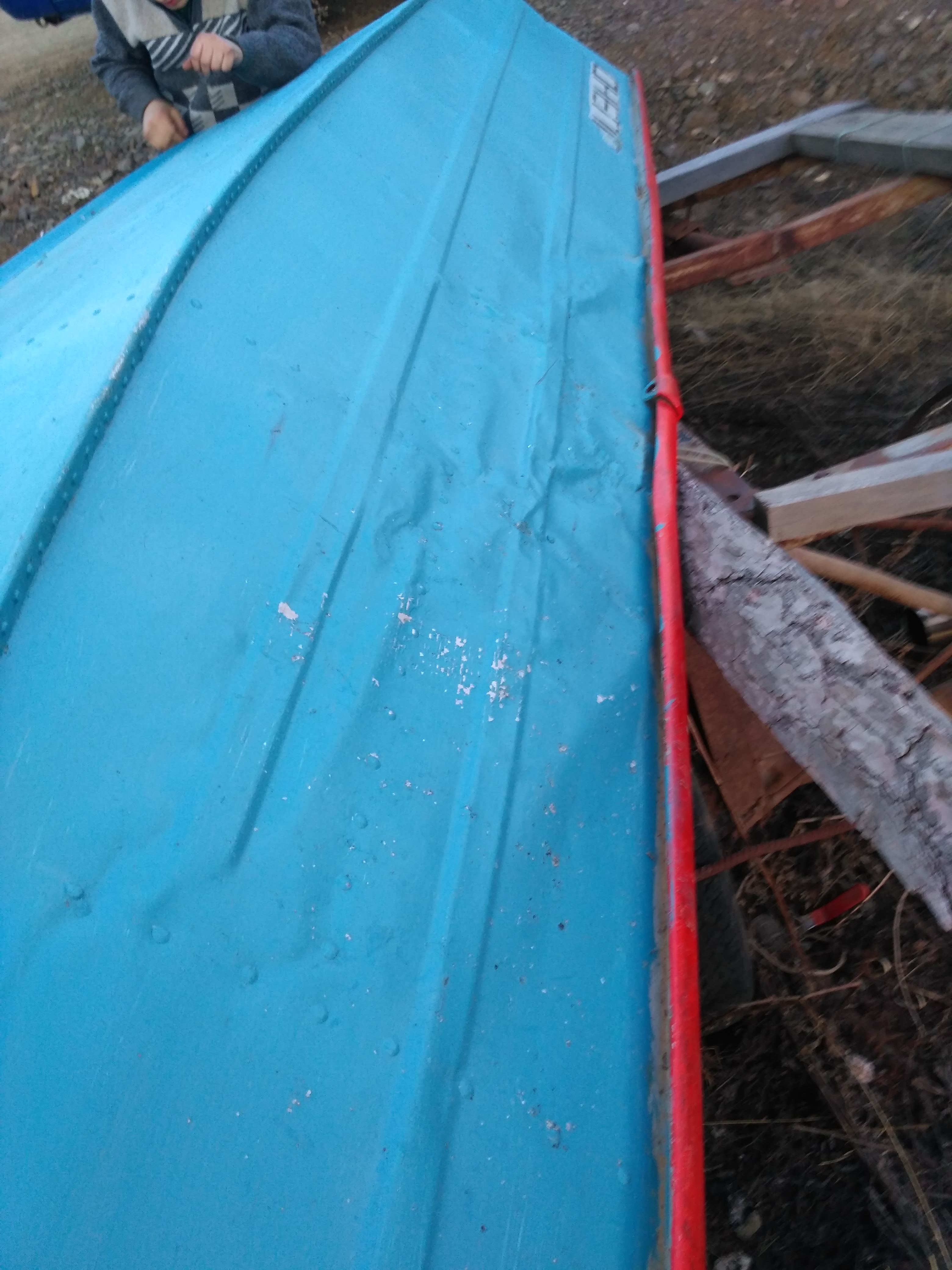

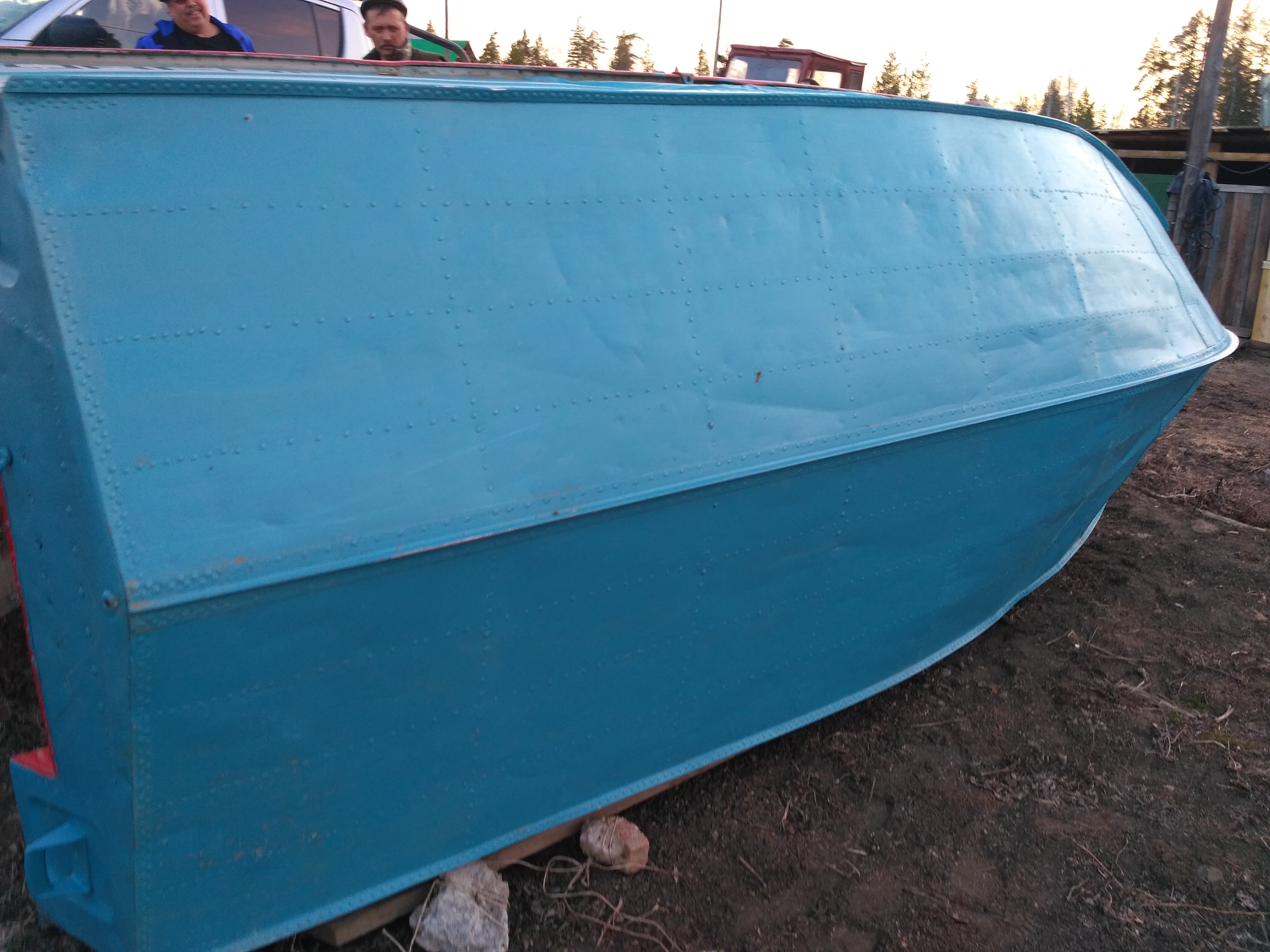

Доброго дня!
Дозрел до кастрюльки, присмотрел недорого, но мучает вопрос - насколько реально выправить и стоит ли брать. Вроде не корродирован (грязь у нас глинистая всех цветов).
Главное сомнение вызывает замятие днища на носовой части по левому борту. На глиссе будет не критично, но может и не прав. Правй борт еще чем-то замяли, но это вообще лишь вопрос эстетики

Похоже, что в него когда-то неслабо "вошли". Мятый в очень неудобном месте. Вопрос течи всех клепок на изгибах и возможности их подтяжки или переклепывания...

Моё мнение не связываться. Выправить это не получится. Но если вы её купите по любому будете вкладывать средства в ремонт. Но когда станет вопрос продажи это будет не продаваемая лодка из за состояния корпуса. То есть выброшенные деньги. Этому днепру место на металлоломе и не нужно его от этого спасать. Ищите живой корпус за 400-500 у.е. Так сделаете его хоть продать можно будет.

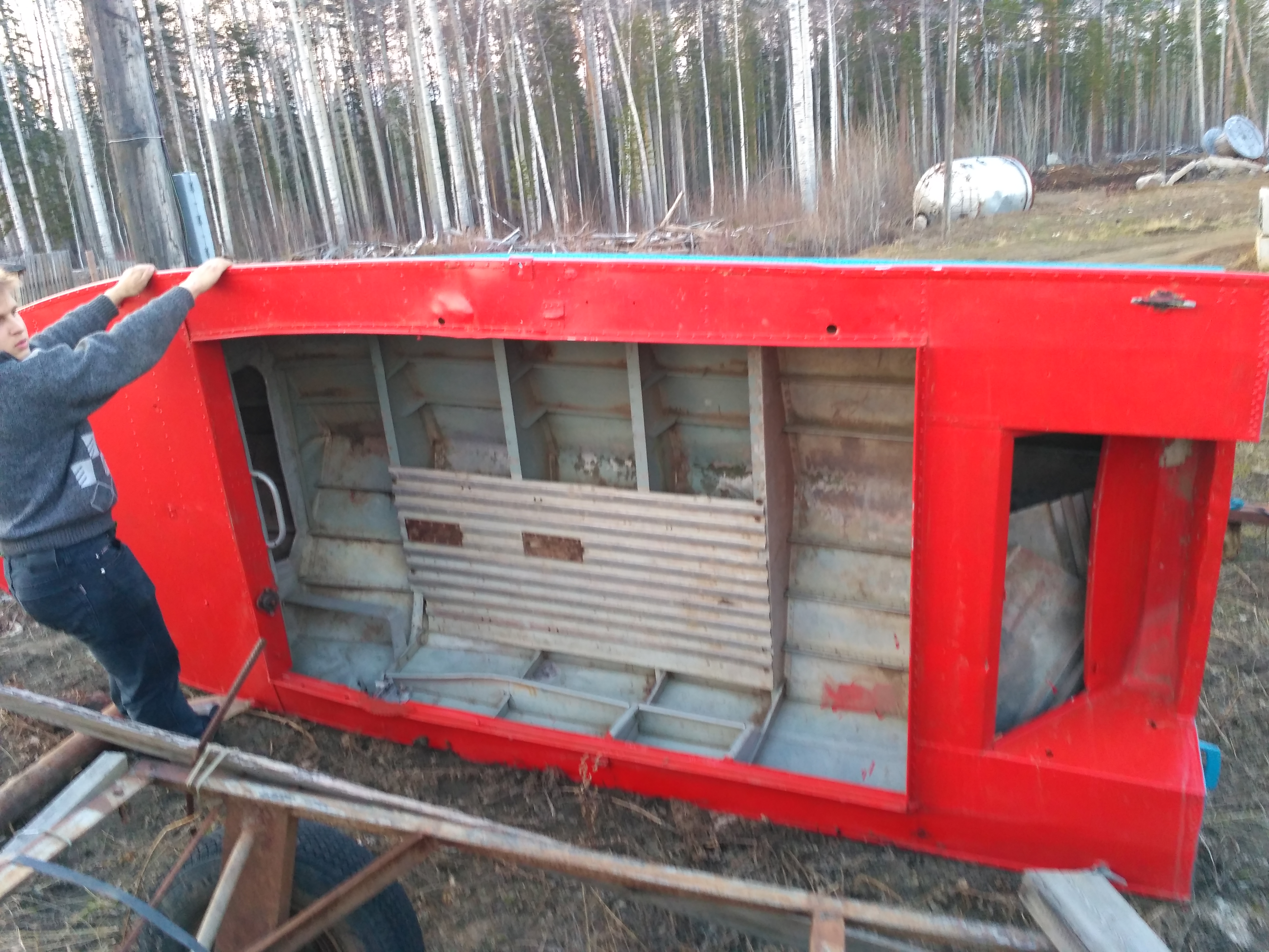

Да, место не самое удобное, ноя так и так планировал превратить гермоотсек в рундук, поэтому вскрывать так и так придется
а это вот вааще ооочень зря!!!!

Потратьте время на рыбалку, чем востонавливать это корыто. Поищите корпус получше. Практика показала намучаетесь и забросите проект так и не доделав.

У меня есть сильные подозрения по поводу герметичности отсека 40летнего возраста. Разумнее туда пустых пластиковых бутылок набить - плавучесть и то выше будет. А если их еще под паелы набить - так вообще непотопляйка будет.

Точно не знаю из какого материала Днепр сделан, но предположу что если он клепанный а не варенный то наверняка иж дюральки Д16Т а она не рехтуется, не варится, потому и клепают.
Если из АМГ то он рехтуется проще нежели Дешка.
Но помятое карыто это -ГЕМОР!!

Не стоит брать Днепр в подобном состоянии. Там борт 1,0 мм но Д16Ат. Это как сталюка по свойствам. Отрихтовать шансов Ноль, даже не мучьтесь.
Потратите время, деньги, силы, а в итоге разочарование...

Ну чтож, спасибо за советы, поищу что-то другое
Вот этого лучше не делать, так как будут "хлопать" бутылки от перепадов температур.
П.С. Решение по этому Днепру поддерживаю. Ему место - максимум на частном небольшом водоеме для хозцелей на веслах.
