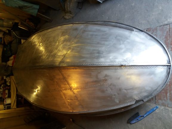

Работа по очистке корпуса завершена. Потрачено 1,5 торцевые щетки на болгарку (125ка), 8 банок смывки (6л. СП7 и 2л. СП6) и 1 л. 626 растворителя для очистки корпуса от остатков кислоты. Покупал в Эпицентре и Олди. Как показала практика, СП7 намного удобнее, так как имеет однородную консистенцию (жидкий сироп). СП6 приходилось вытрушивать через горлышко, при этом плохо поддается распределению по поверхности. Имеет консистенцию разжиженного парафина. Это существенно увеличивает расход материала, быстрее высыхает и остается парафинный налет, который нужно смывать щеткой. Снимают краску одинаково хорошо. Расход может быть и менее, но я не парился этим. Слоев краски на палубе думаю было 4, а на бортах и днище 3.
Сложного ничего. Обязательно быть одетым, так как прожигает кожу моментально. По времени потрачено 3 вечера и 1 световой день.
На фото видно коррозию в некоторых местах. На днище у кормы было установлено крепление навесной кормы из черного метала, а вот на киле в передней части непонятно от чего. Аноды на корпусе присутствовали.

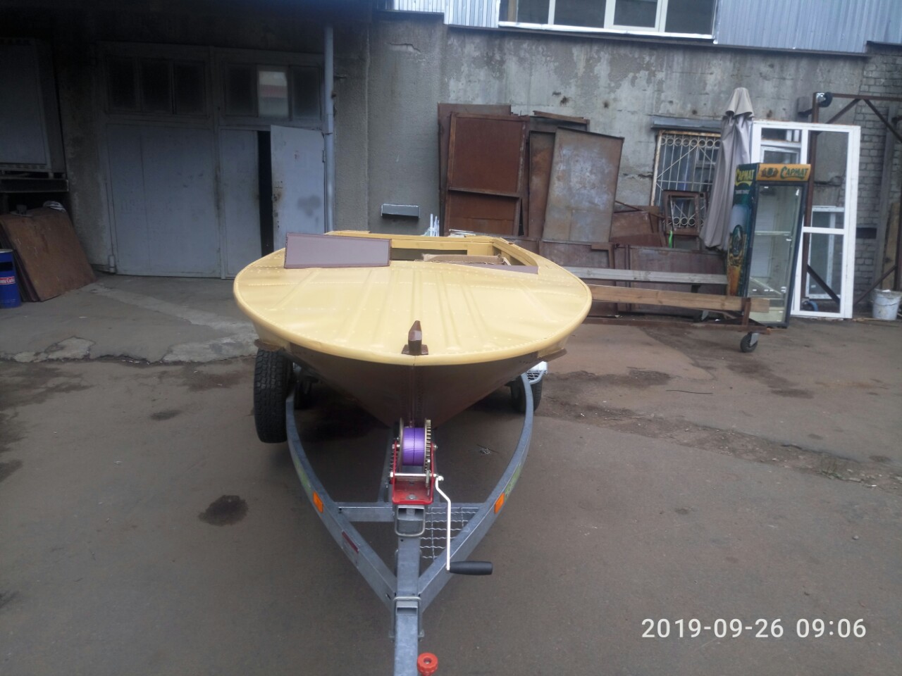

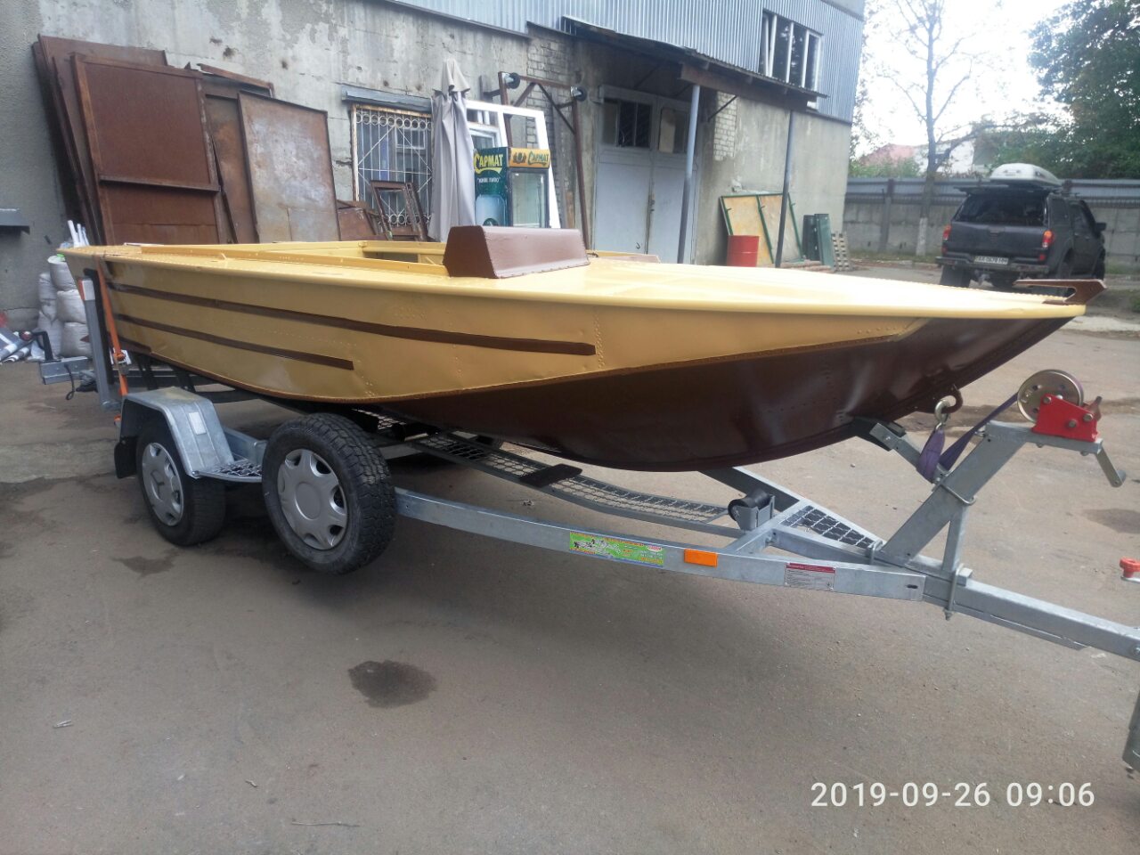

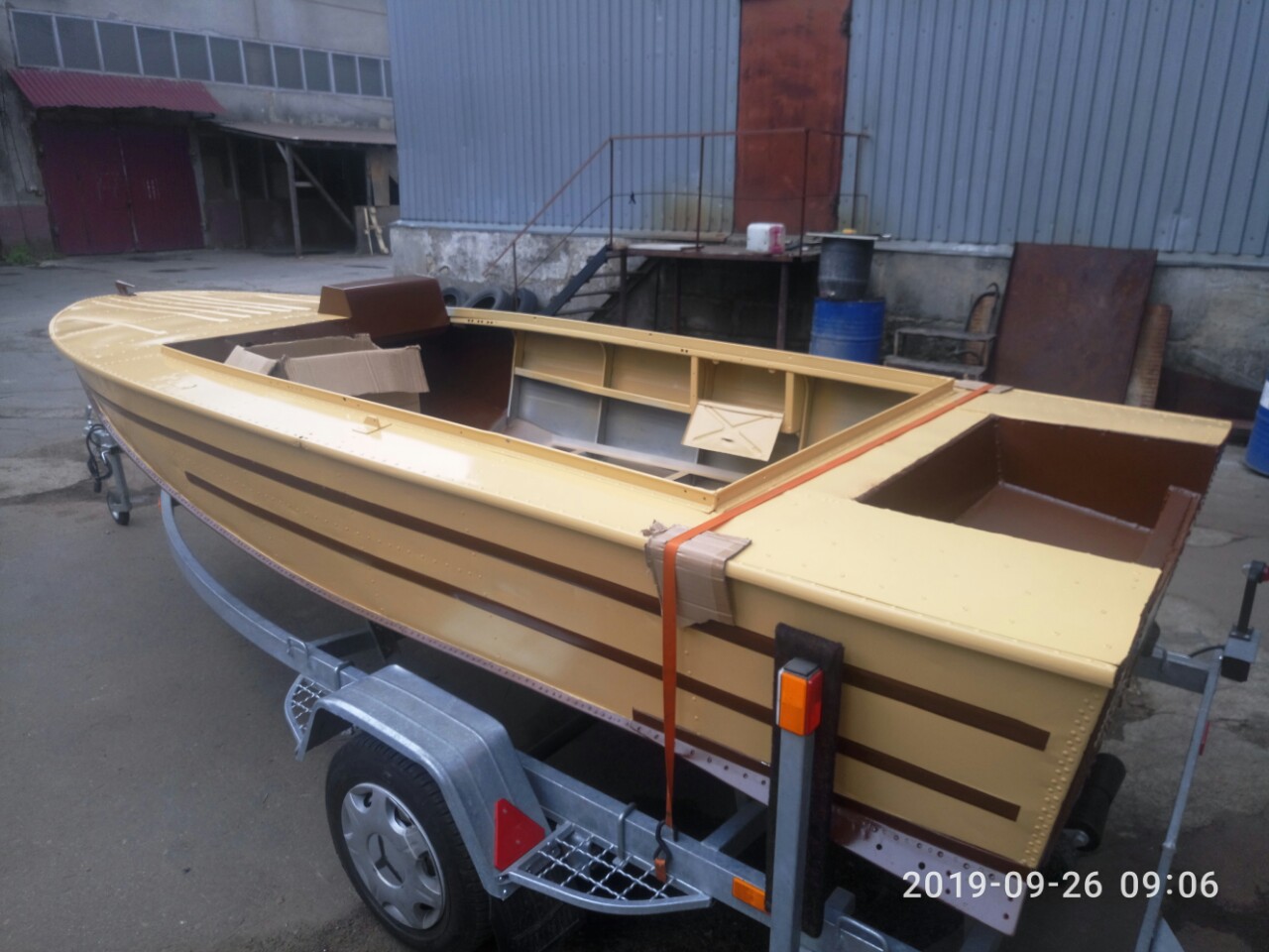

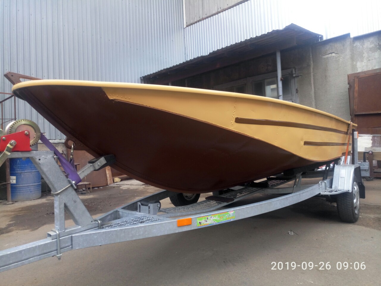

Вот и завершился очередной этап работы с моим Днепром. Корпус покрашен.
За работу спасибо большое Анатолию "КАЦАН". Ребята сделали все очень качественно и со знанием дела.
По материалам расход следующий:
2л. кислотного грунта. Как выяснилось, лучше брать все же Боди;
2л. базового грунта;
2л+2л полиуретановой краски (спасибо вам за рекомендацию в этой теме);
3л растворителей.
Красилось внутри и снаружи в два цвета.
П.С.1. Была изготовлена консоль, для поднятия рулевого колеса и приборов, что позволит более комфортно разместиться судоводителю, учитывая высокий пол в Днепре.
П.С.2. Отдельным бонусом для клиента был проведен дополнительный тюнинг моего лафета. А именно, легкой рукой Анатолия колеса были стилизованы в духе Mercedes-Benz)))
