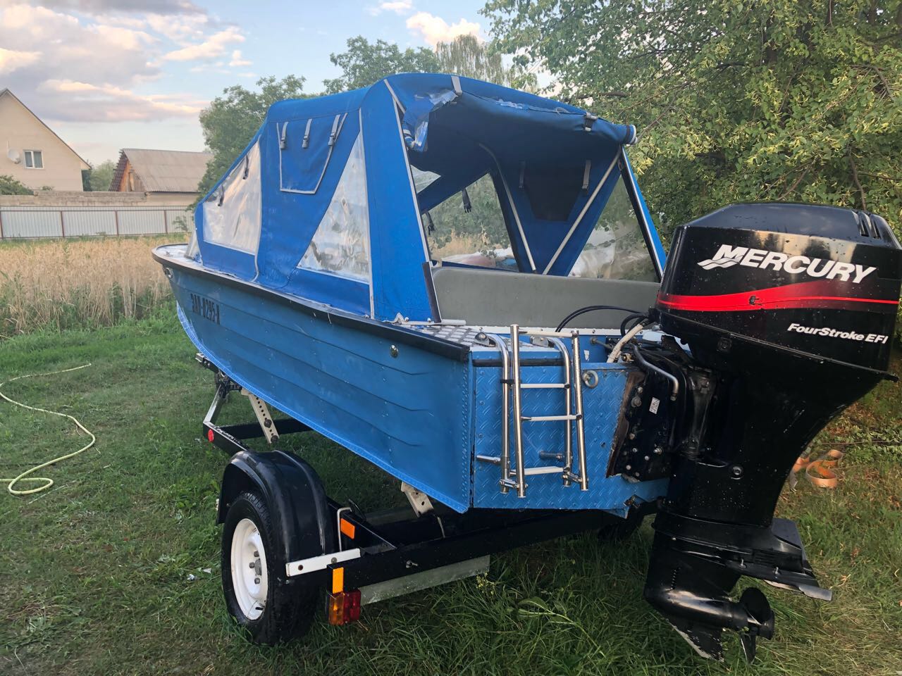

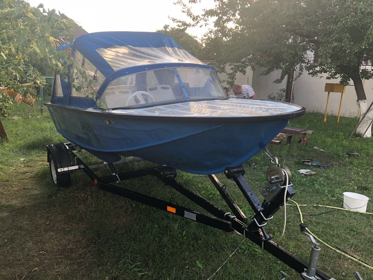

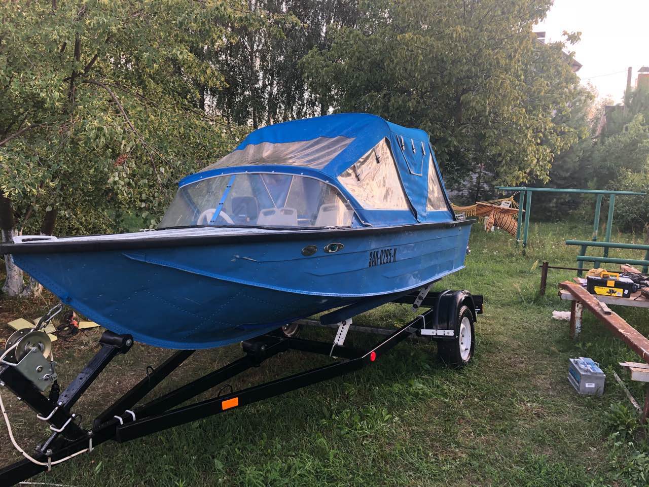

Моя лодка

Допис від 1850000 Переглянути допис
Моя лодка
Так это южанка 2
Deniz76 (22.08.2018), Nechik (01.08.2018), Александр В (22.08.2018), Андрей:) (23.08.2018)
Старий 01.08.2018, 11:20   #36 (permalink)
DOK
Аватар для DOK
Карапь: Классик+Х90
Дописи: 10.196
Сказал(а) спасибо: 5.716
Типово re: Тент на Днепр.
Допис від alex__k Переглянути допис
Так это южанка 2
А человеку пох.... Он с 2011 года третье сообщение выдал, и 2 из них сегодня ни о чем...
alex__k (01.08.2018)
Старий 21.08.2018, 23:37   #37 (permalink)
Псевдо: oleg
Звідки Ви: Борисполь
Карапь: ДНЕПР
Дописи: 3
Так это южанка 2
Если ты Южанку от днепра не можеш отлечить .....
1850000 зараз поза форумом   Відповісти з цитуванням
Старий 22.08.2018, 03:23   #38 (permalink)
Аватар для Александр В
Карапь: Крым М, Yamaha 60F.
Дописи: 4.026
Сказал(а) спасибо: 3.307
Олег у вас южанка 2. Она отличается от Днепра.
alex__k (22.08.2018), Deniz76 (22.08.2018), Rasputin (22.08.2018)
Старий 22.08.2018, 07:24   #39 (permalink)
Аватар для Rasputin
Звідки Ви: Киев (РОП-1)
Дописи: 1.381
Сказал(а) спасибо: 676
Самое простое визуальное отличие для новичков Днепра от Южанки 2 это количество полос зиговки на бортах. У Южанки 2 их ТРИ, а у Днепра - ДВЕ
Старий 22.08.2018, 10:28   #40 (permalink)
Псевдо: Женя
Карапь: Резиновый флот
Дописи: 1.183
Сказал(а) спасибо: 31
Допис від Rasputin Переглянути допис
Ну и килеватость на транце тоже "немного" отличается )))
Не отговаривайте, пусть он думает, что у него Днепр
