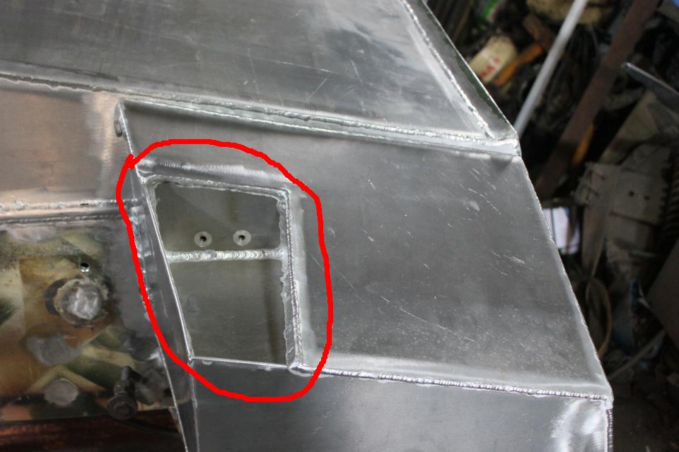

Старий 26.04.2019, 13:16   #16 (permalink)
Аватар для polek
Звідки Ви: -
Карапь: Queen Mary 2
Дописи: 4.350
Сказал(а) спасибо: 2.417
Типово Re: Температура на эхолоте
В прошлом году всё гуд было , а в этом после переноса в бугель стал работать не корректно.
Может это и есть причина?
Я так понял, что датчик установлен в нишу (выделено на фото).
Если это так, то имеется в наличии карман, который может весьма своеобразно омываться водой, в том числе и от работающего (прогретого) мотора.
Я бы в первую очередь снял датчик из ниши и протестировал его просто за бортом. На струбцине, например. Почему-то уверен на 99%, что с температурой в этом случае все будет в порядке.

Старий 27.04.2019, 03:00   #18 (permalink)
Карапь: Крым + Выхорь 40+20
Дописи: 1.682
Сказал(а) спасибо: 277
Тоже мысли закрадывались , что от установки в данное место брехать начал, но как то обсурд , ладно если б сам эхолот типа лучи искажало , а так температура .
Мне в принципе температура не особо важна , но хотелось бы чтоб работала корректно.
Сегодня показывал 62 градуса.
