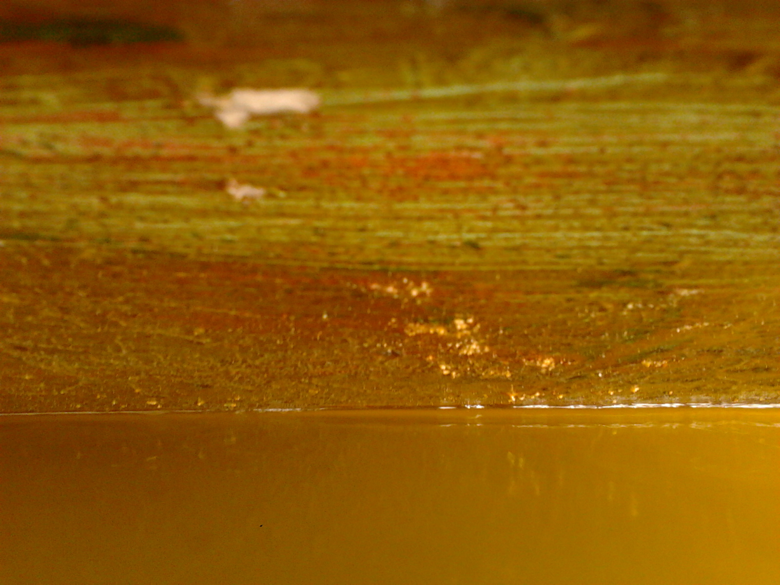

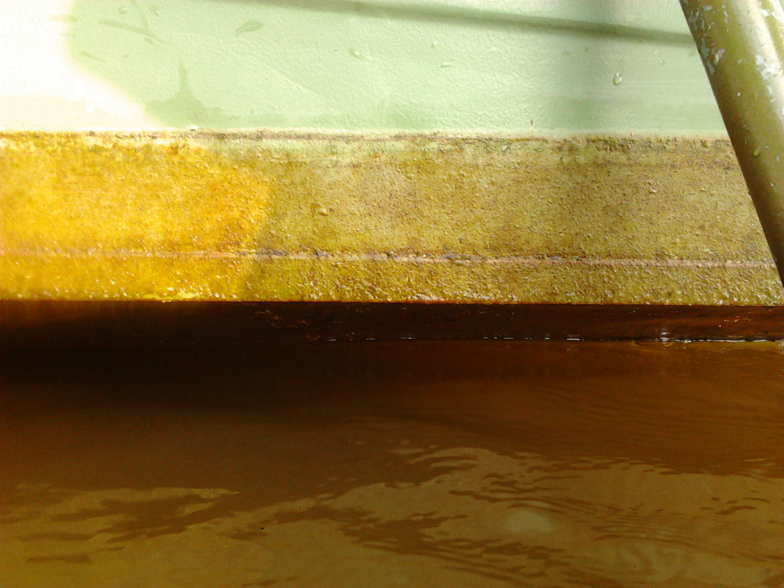

Скорость лодки катастрофически упала, причина тому обрастание. Пару фоток. Кто и как бореться?
купаюсь, щетка в помощь.

Да в принципе так и происходит. Только две недели из-за состояния здоровья лодка не выходила. И заросла до степени "полная ж-а" я вчера и позавчера и шеткой и тряпкой с песком и мочалкой металлической тёр. В результате получилось дотер до краски а где-то и вместе с краской почти до металла. И у меня такое впечатление что после одной чистки водоросли за сутки быстро переселились в чищеные места в получившиеся микробороздки и т.д. и разрослись еще больше. Может их чем потравить? Еще пару , тройку таких чисток и днище будет голое без краски, один металл.
Может по краске чем-то помазать, жирным или еще чем?
