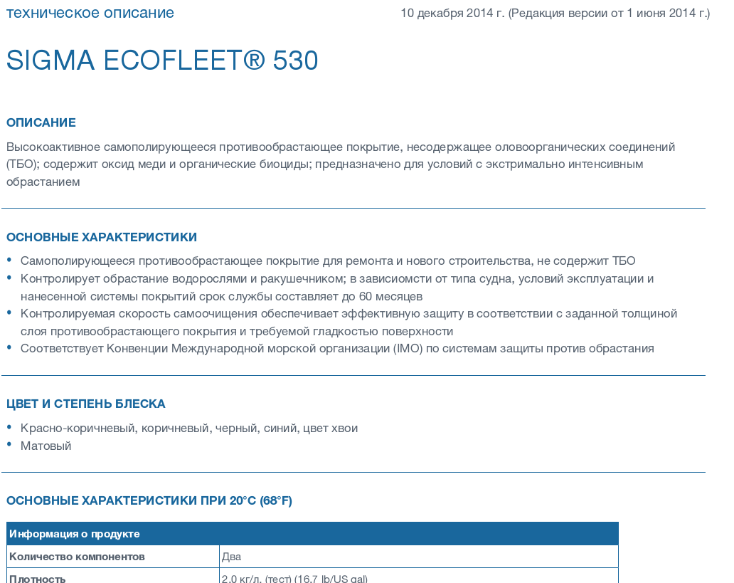

Допис від Гвоздь Переглянути допис
Что оно такое?
Это необрастайка цвета красного кирпича.
Долучені файли
Тип файлу: pdf Sigma 530 НЕОБРАСТАЙКА.pdf (174,0 КБ, 115 переглядів)

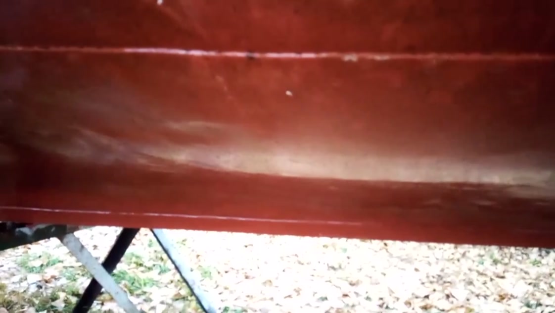

Нема потреби купляти з оловом. З міддю чудово фарба працює. Я покрив необрастайкою 1 шар, та 2 сезони човен відходив. Коли підняв на берег, нічого не обросло, ніде не відвалилося.

Старий 14.05.2021, 10:38   #52 (permalink)
Псевдо: Oleksii
Звідки Ви: Kyiv
Карапь: WATERLAND
Дописи: 304
Сказал(а) спасибо: 75
Поблагодарили 291 раз(а) в 107 сообщениях
Типово Re: Как бороться с обрастанием лодок
О, виглядає суперово. А грунт був? Чи просто 2 шари фарби ЦІЄЇ? Доречі - а що це за АФ? Якась спіцатільная? Чи та що в посту вище - "578, разлив от 1кг"?
Допис від Oleksii Переглянути допис
На сталеву поверхню поклав два шари голандського грунту Sigmacover 360, зверху поклав 1 шар необрастайки тієї ж фірми.
Що таке "АФ" - я не знаю.
на люмуний
На "люмуний" можно найти и другой грунт.
Oleksii (14.05.2021)
