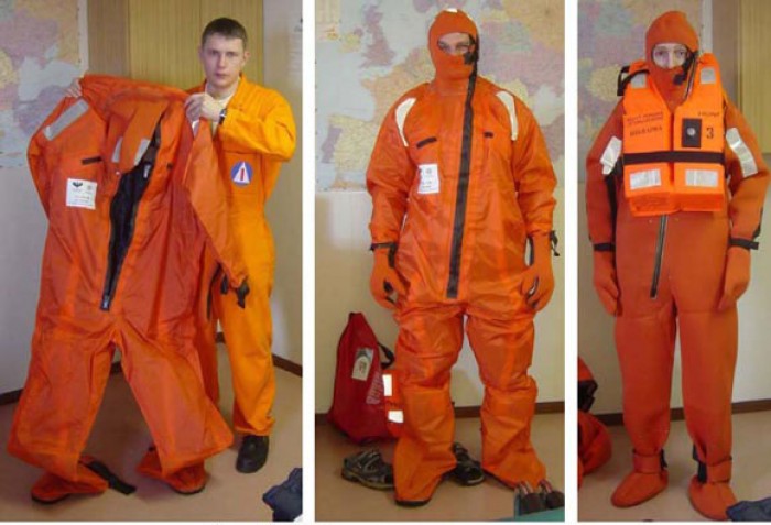

Вот, кто мне дремучему объяснит, почему я на своем Финвале не могу выходить в t= +5-10℃ воды????? Опасно для жизни???
Выходить на своем Финвале конечно можете при такой температуре воды, но для этого нужно получить в Регистре в класс Т1 - круглогодичное плавание в летней зоне. Для этого необходимо снабдить судно спасательным плотом или теплым гидрокостюмом каждого, находящегося на борту.

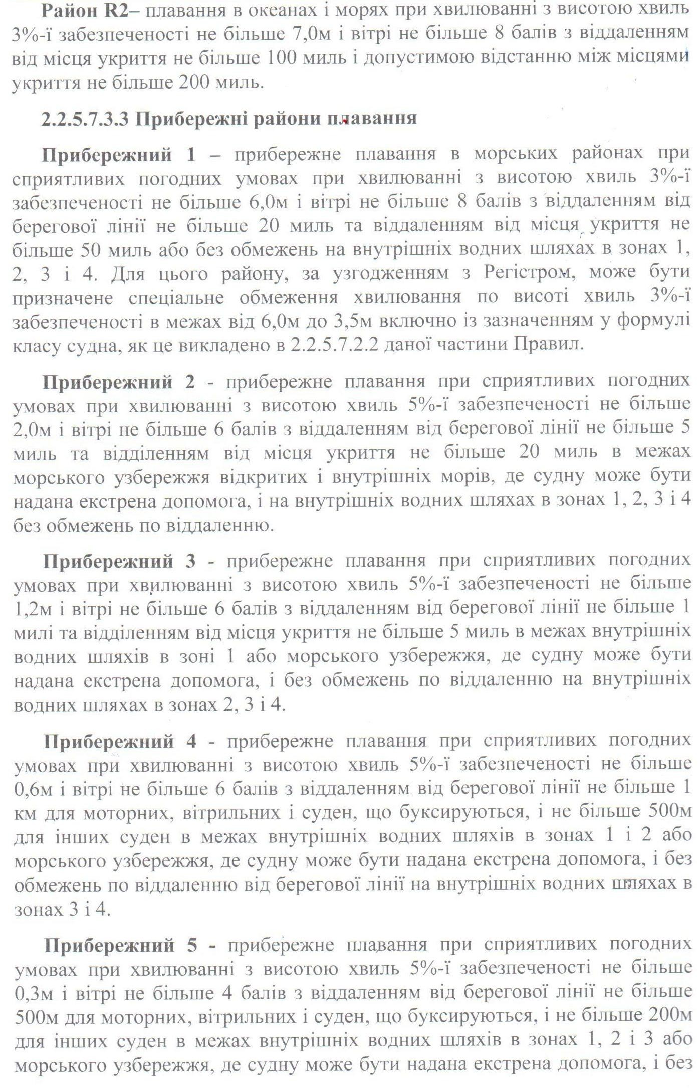

Сорри за оффтоп и прошу сильно не пинать. Есть желание разобраться и закрыть для себя вопрос.
Я понял, что п5 это: ограничение по волнению - высотою не более 0,3 метра и ветру - до 4 баллов
В паспорте к лодке написано: категория "С" , что в свою очередь "C" волнение до 2.0м и сила ветра до 12-14м\с
Ветер 4 балла = 5-8 m/s
Ветер 6 баллов = 11-14 m/s
Где правда?
Старий 18.02.2016, 12:40   #53 (permalink)
Типово Re: НАКАЗ Про відкриття навігації 2016 р.
вот
Назва:  Районы плавания..jpg
Переглядів: 507
Розмір:  633,5 КБ
Шурави (18.02.2016)
Где правда?
В нашем государстве искать правду дело неблагодарное. Для ГИМС имеет силу только документ выписанный и заверенный ей же. Исходя из этого и будут определять, нарушил, или нет. Можно судиться, но тогда есть шанс вообще получить класс, пригодный для плавания по сельскому ставку. Мне эти, гм, дяди в Крым влепили якорь 12 кило и огнетушитель ВП-5.
Шурави (18.02.2016)

Собственно дело в том, что Регистр присваивает район плавания не только по тех. характеристикам судна, но и по снабжению и/или состоянию. П5, как у вас, присваивается в случае если у судна не обеспечена непотопляемость (только на усмотрение Регистра при наличии определенных спассредств). У Вас непотопляемость обеспечена? Если нет, то П5 и выше не светит. Если да, то можно требовать увеличение района плавания в соответствии с ТХ лодки. У меня другой вопрос. Почему у вас КМ стоит в скобках. Лодка проходила переоборудование без проекта и надзора?
Сергей Вишня зараз поза форумом   Відповісти з цитуванням
Шурави (18.02.2016)
