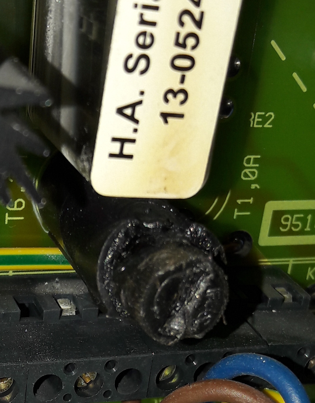

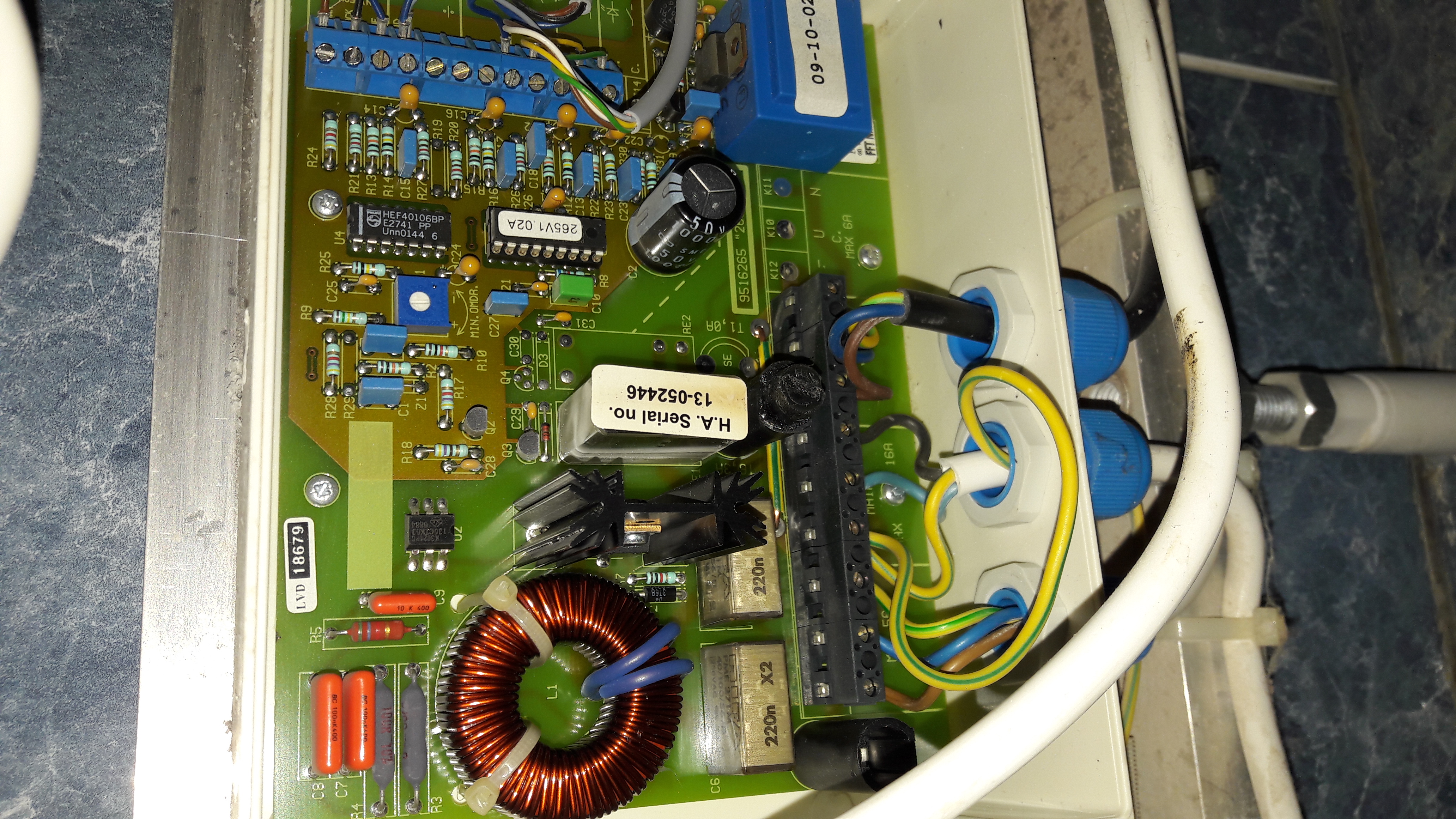

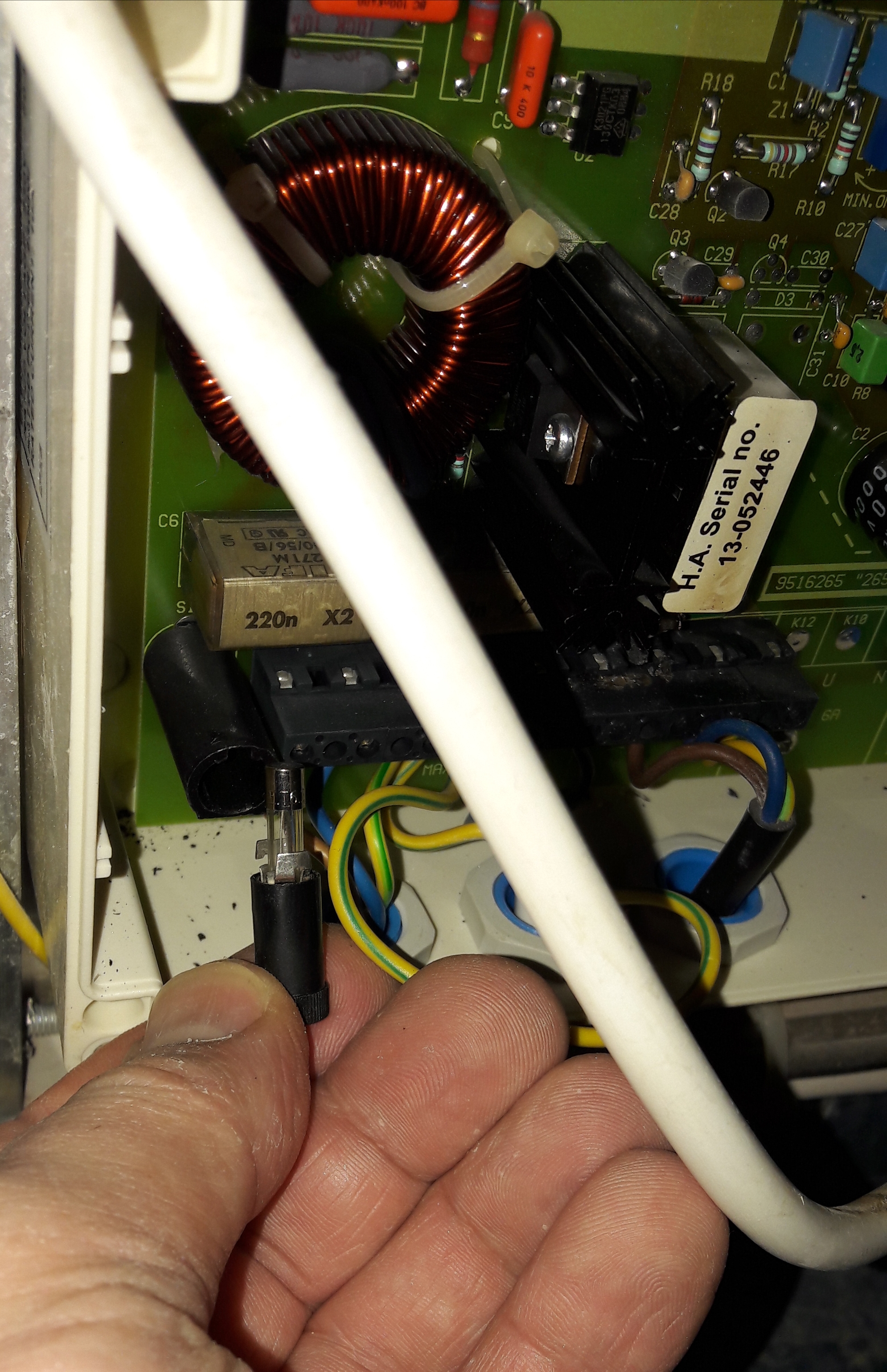

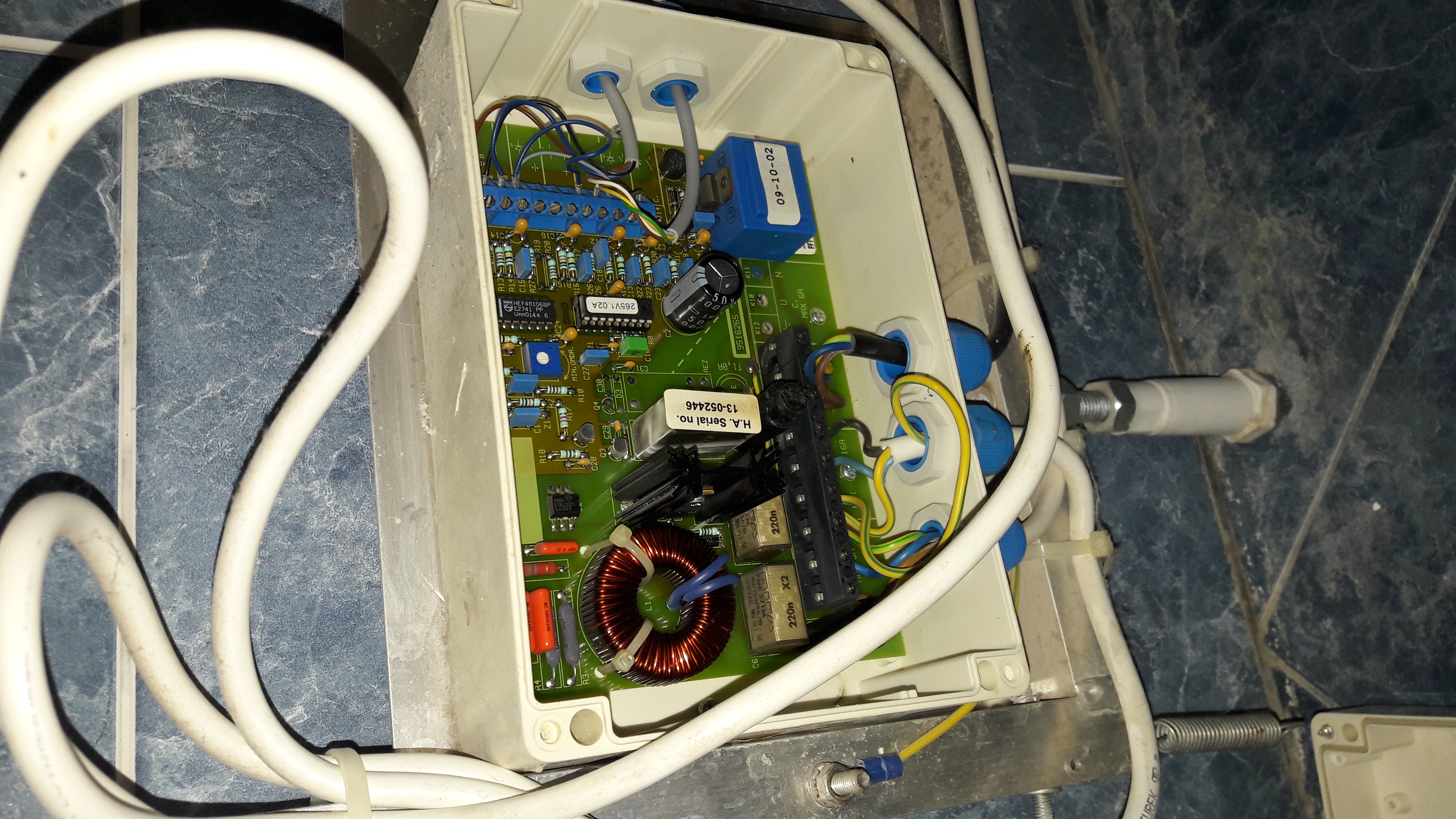

Проблемка- выгорел корпус гнезда предохранителя 5А платы управления джакузи.
Задача- подобрать что нибудь похоже-подходящее, снять, перепаять, сделать диагностику. Обязательно с выездом. Святошино.
Заранее благодарен за любой совет или подсказку.

Внимательно осматривает плату с двух сторон,выпаиваем старый блок и ставим новый блок предохранителя(можная такой как идет идёт с эхолотами),ставим предохранитель чуть меньшего номинала и испытываем на маломощьных режимах.Если все хорошо прогоняем на всех режимах,ставим нормальный номинал иусе.Если не, везем электрика и проверяем все более детально(с демонтажем и приборами)
