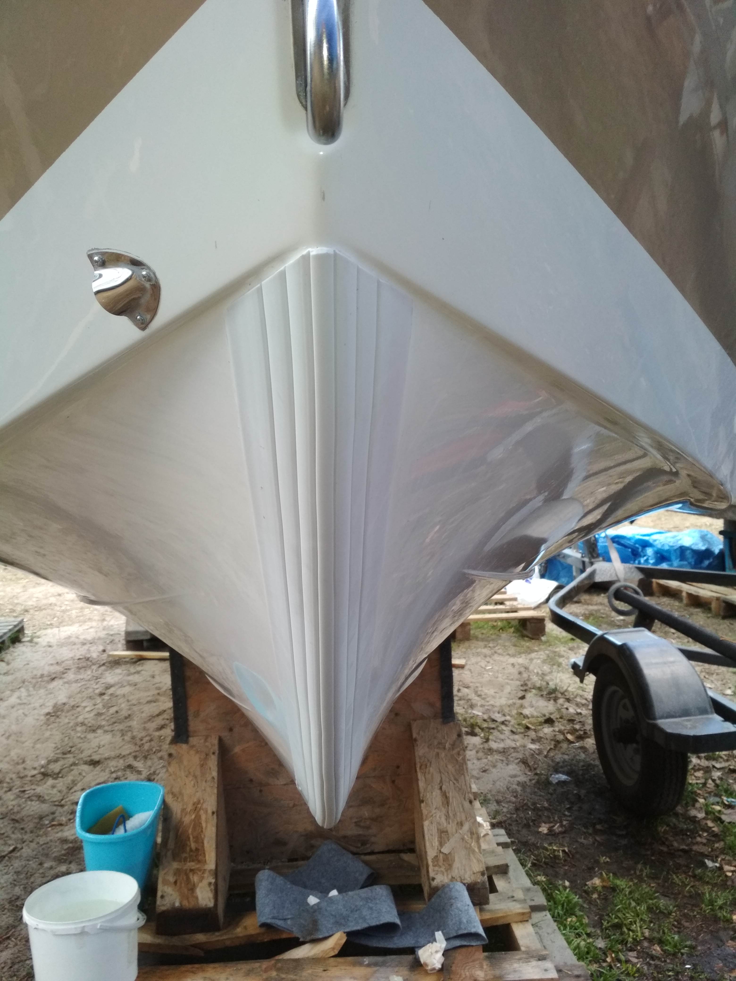

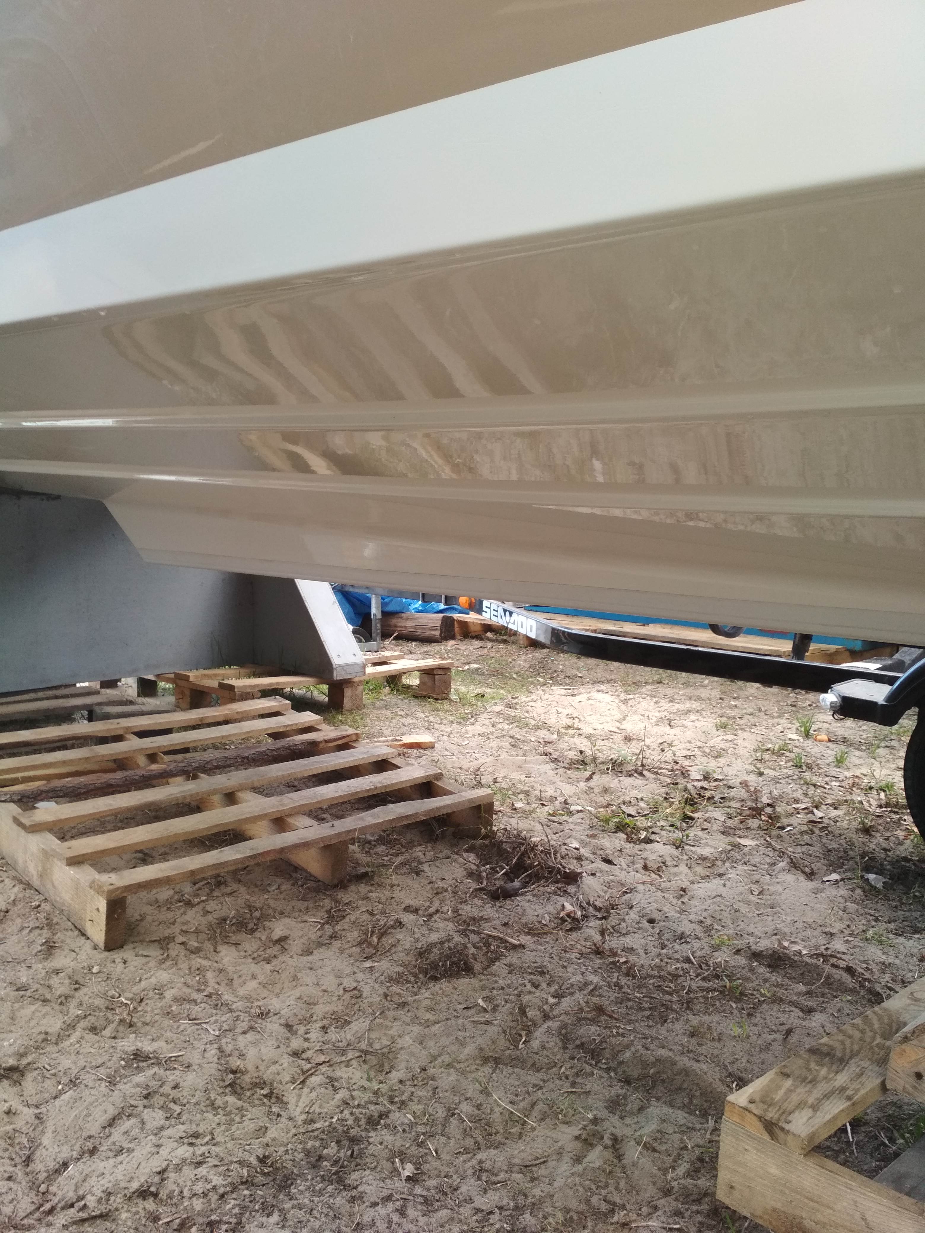

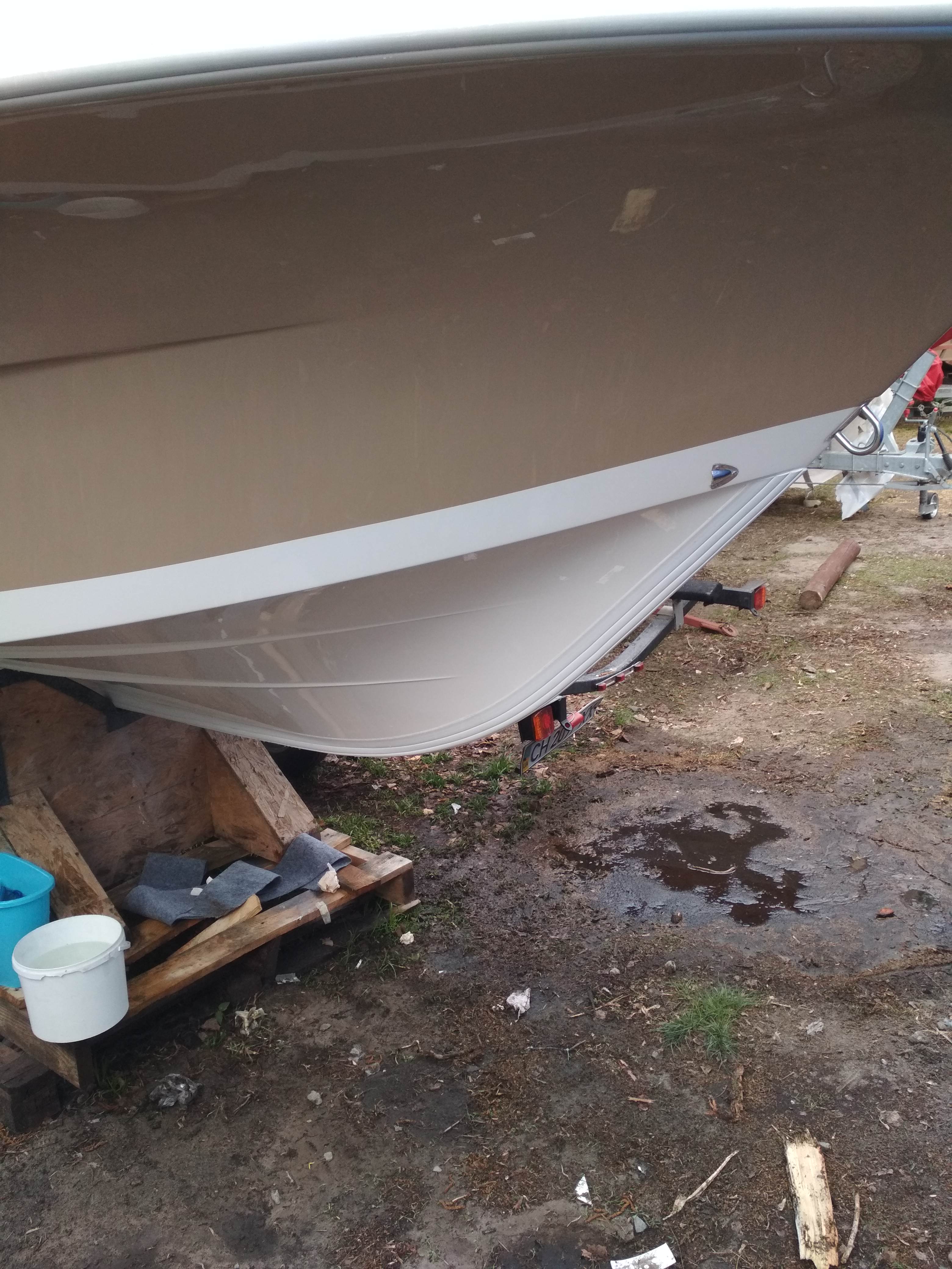

сегодня поклеили - я доволен, интересно как это будет выглядеть осенью.
всем спасибо кто откликнулся
закройте тему пожалуйста.

цена вопроса за все 5800 грн
отдельно не знаю, сразу назвали сумму, я не торговался, решил что нормально, потому что на e-bay киль гард стоит порядка 140 дол + привезти сюда + поклеить - по идее так и выйдет
