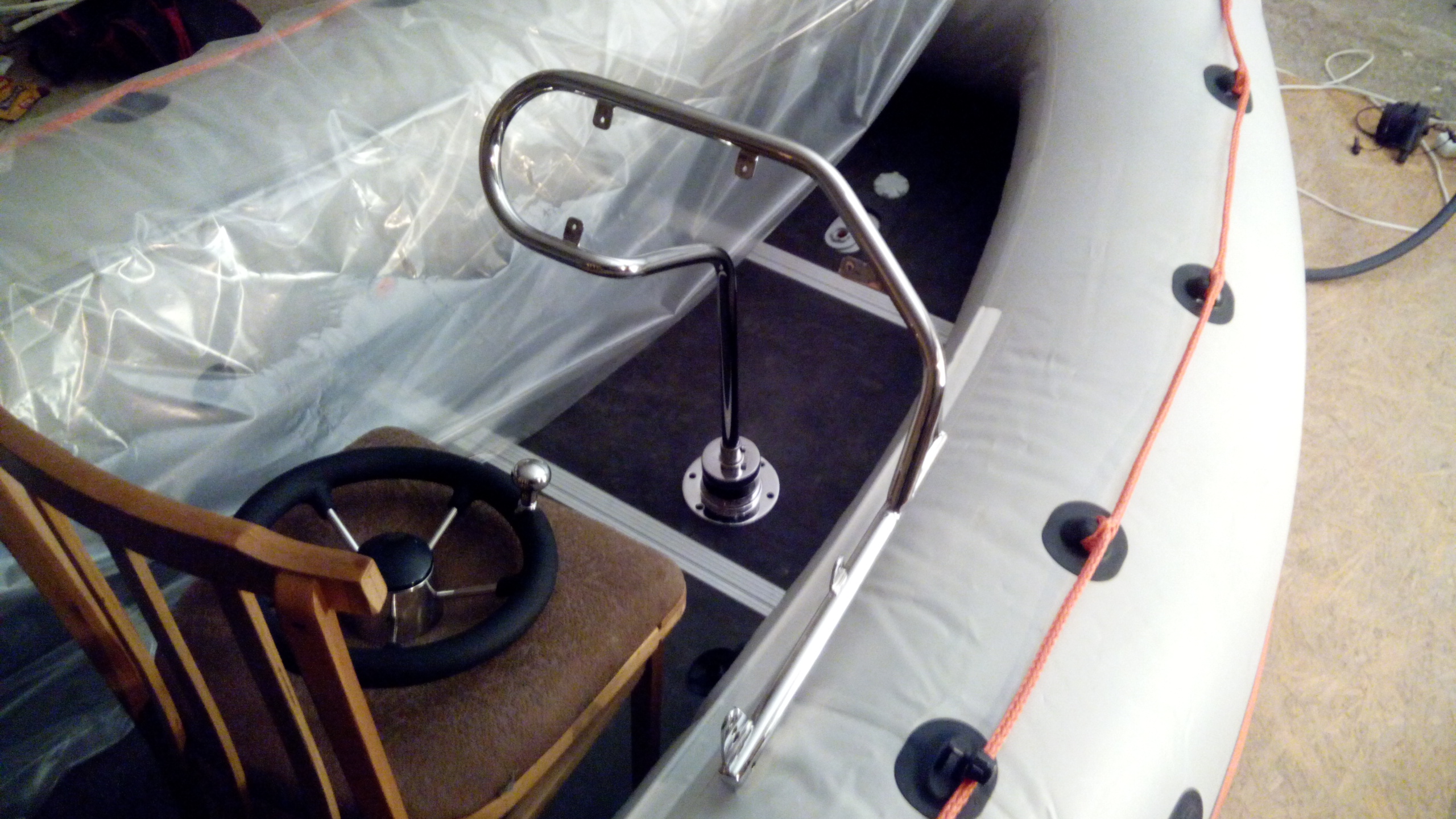

Спасибо, что откликнулись! Я наверное не очень правильно понимаю в гибке труб и в радиусах. Хочу согнуть трубу под рулевой механизм для установки на Пвх лодку. Как у нашего коллеги с форума.
Конечно же, радиус 100) я, дурак, в см написал одно, в миллиметрах - другое)

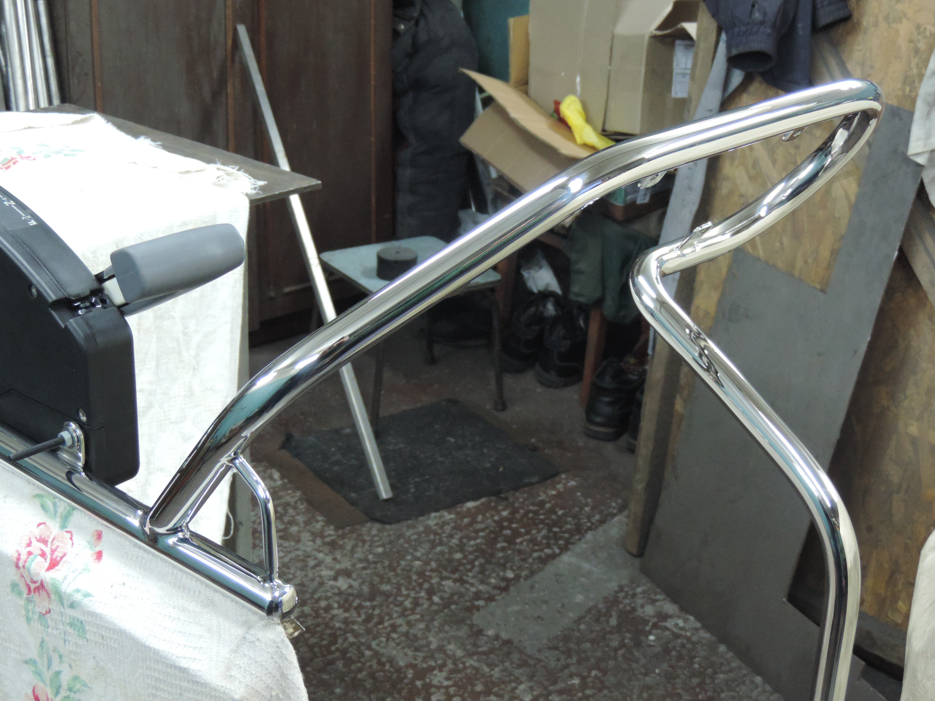

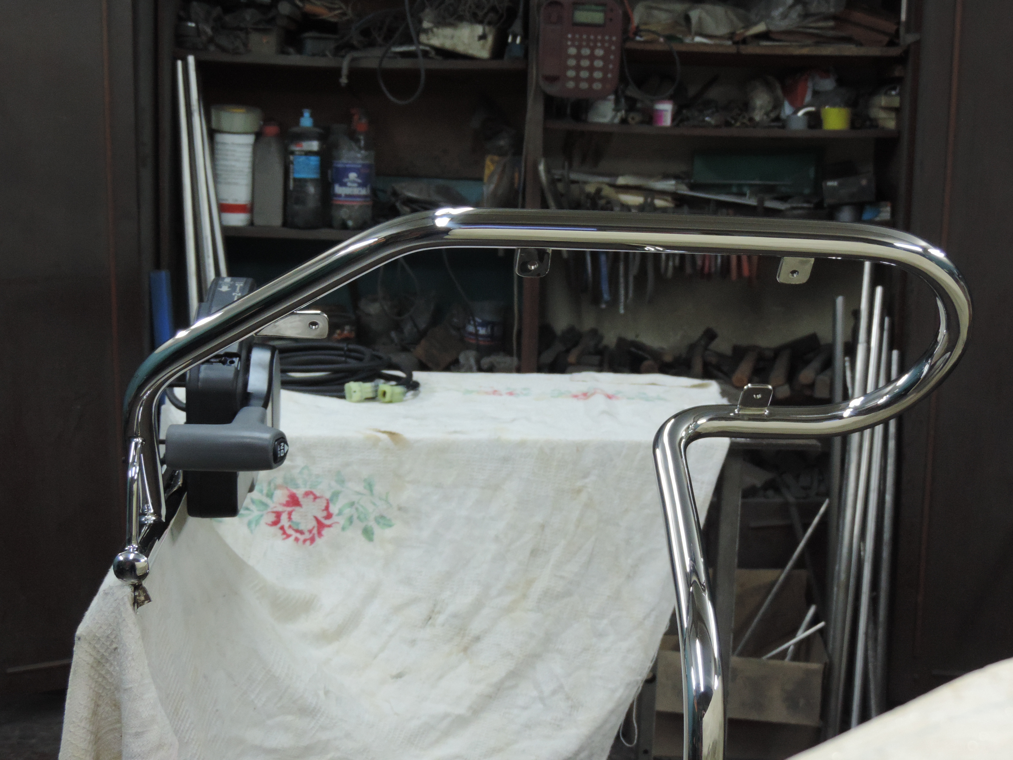

Гена, стесняюсь спросить Вы согнете трубу диам.32*1.5 (2.0) и таким же радиусом как на фото???
Буду признателен за фото конечного результатаЗаранее благодарствую
псы. Эту консоль мы изготавливали из тр. диам. 25мм
Алексей! Я так понимаю, 25 трубы будет достаточно для такой консоли?
Просто у меня осталась 32, еще как Днепр свой модернизировал. Вот и пытаюсь ее применить. А какой минимальный радиус получится с 32, не подскажите?

Для консоли и 21мм хватает, хотя Леша и был против Но сделал и консоль проверена жесткой эксплуатацией в течении 2х лет
