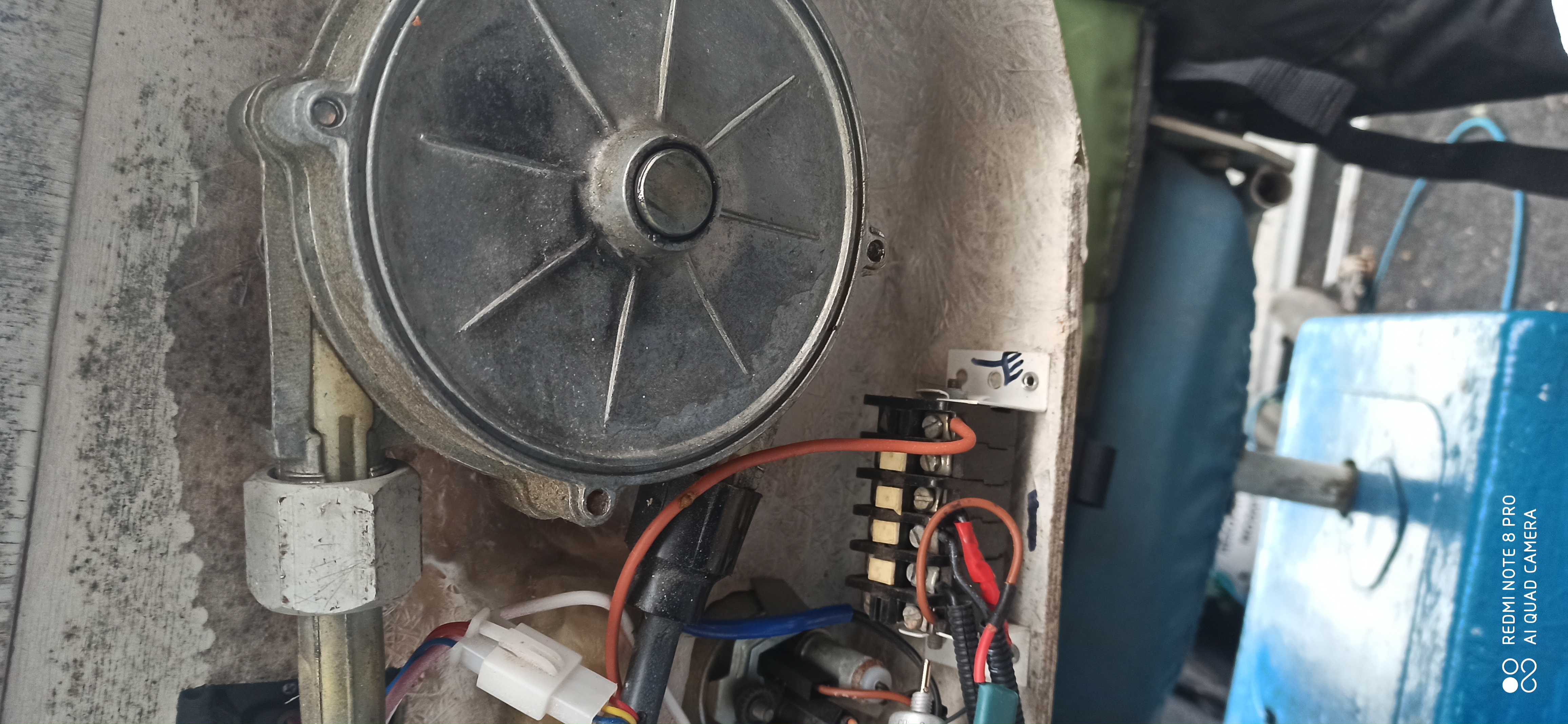

Приветствую всех водномоторников!
Лопнул сегодня рулевой трос. В нете найти не получается под мой редуктор. Может кто подскажет к кому обращаться?
Редуктор Multiflex, трос фиксируется гайкой. На транце 70лс.

Уже многие искали , не нашли.

Когда-то я их возил. Много :)
А потом в Украину зашел Pretech ...
А такая схема крепления была у Мультифлекса и еще у Ультрафлекса, но их давно не возят , даже если где то еще они лежат
к сожалению

А так нє?
Ultraflex K66 Steering Cable Adapter (M47 to M66)

Точно ,забыл что есть переходник.

Спасибо, тоже раскопал про переходник, хотя первой мысль пришла его сколхозить. Не знал о его существовании.
Есть мысли распилить старый трос, интересно он ремонтопригоден??
Вряд ли.
Да и основной момент. Цена вопроса 150$. Это новый комплект рулевого по претечу. Рулевое это ваша безопасность. Я думаю безопасность на воде стоит дороже чем 150$.
Мы не один год занимаемся лодками, и у нас принцип. То что влияет на безопасность, никакого колхоза. Редуктор поломался , замена, трос порвался, замена. Трос длинный, замена. Хотя укоротить можно, и в принципе довольно надёжно. Но зачем эти риски? Не столь дорого оно стоит.
Переделывал с полной разборкой и затем сборкой с опрессовкой и испытанием под нагрузкой под нужную себе длину и возможностью разборки чистки и смазки.

Распилил, там где люди подсказали, вытащил трос, но к сожалению или к счастью обнаружил разлом от тяги и еще два критических перелома. Так что даже если отремонтировать, длины уже не хватит.
Подскажите у кого на форуме теперь можно купить .
