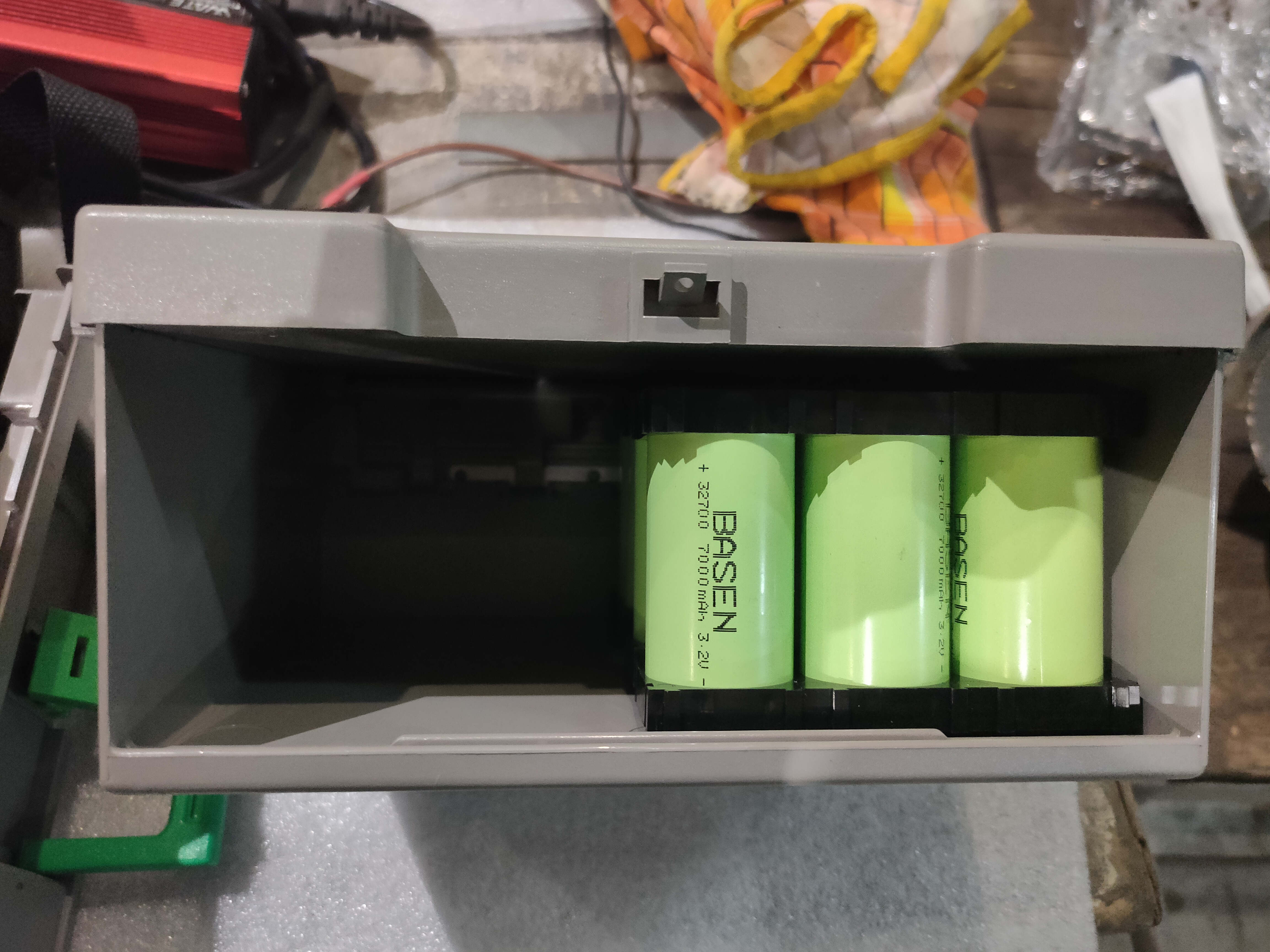

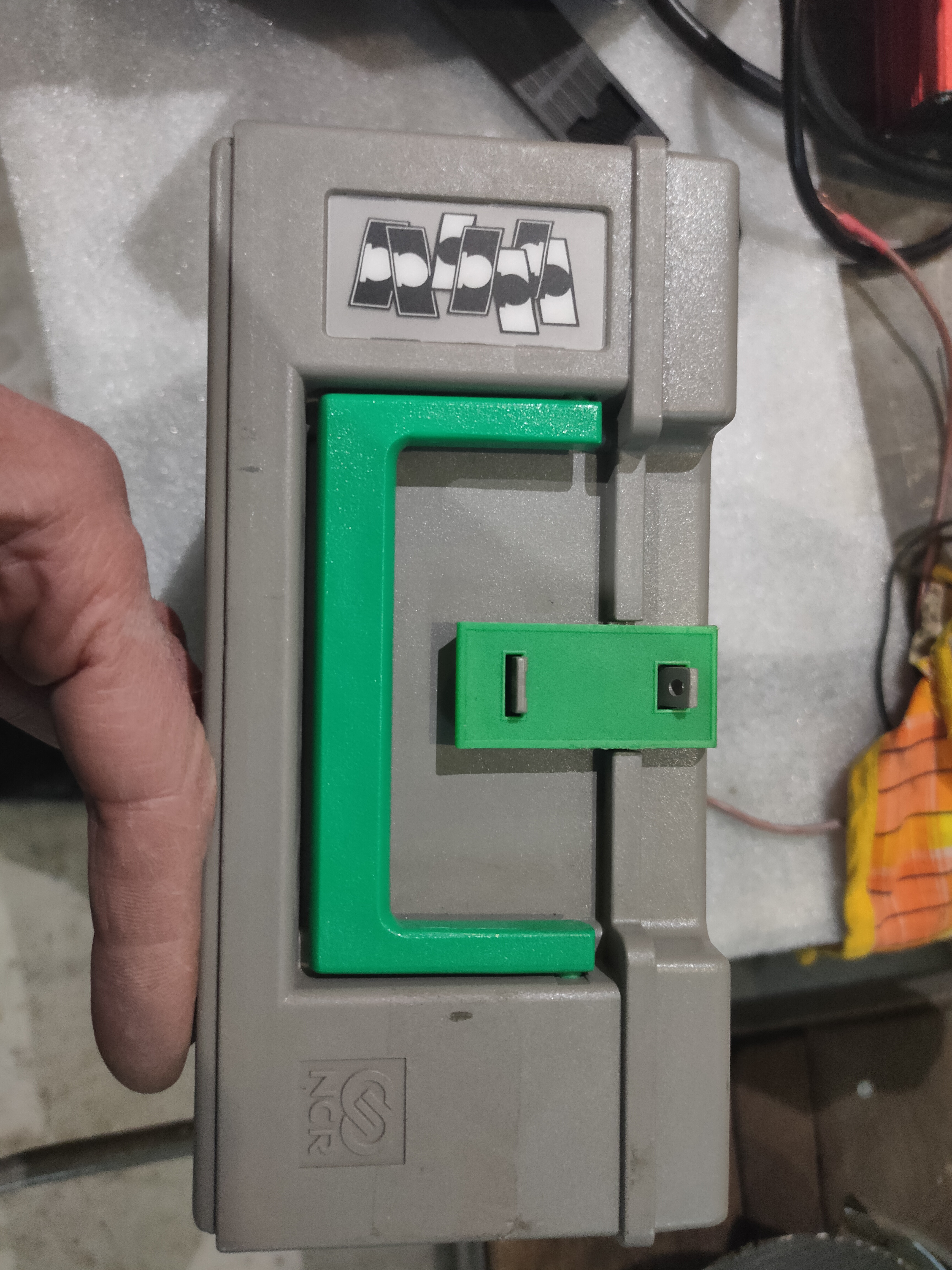

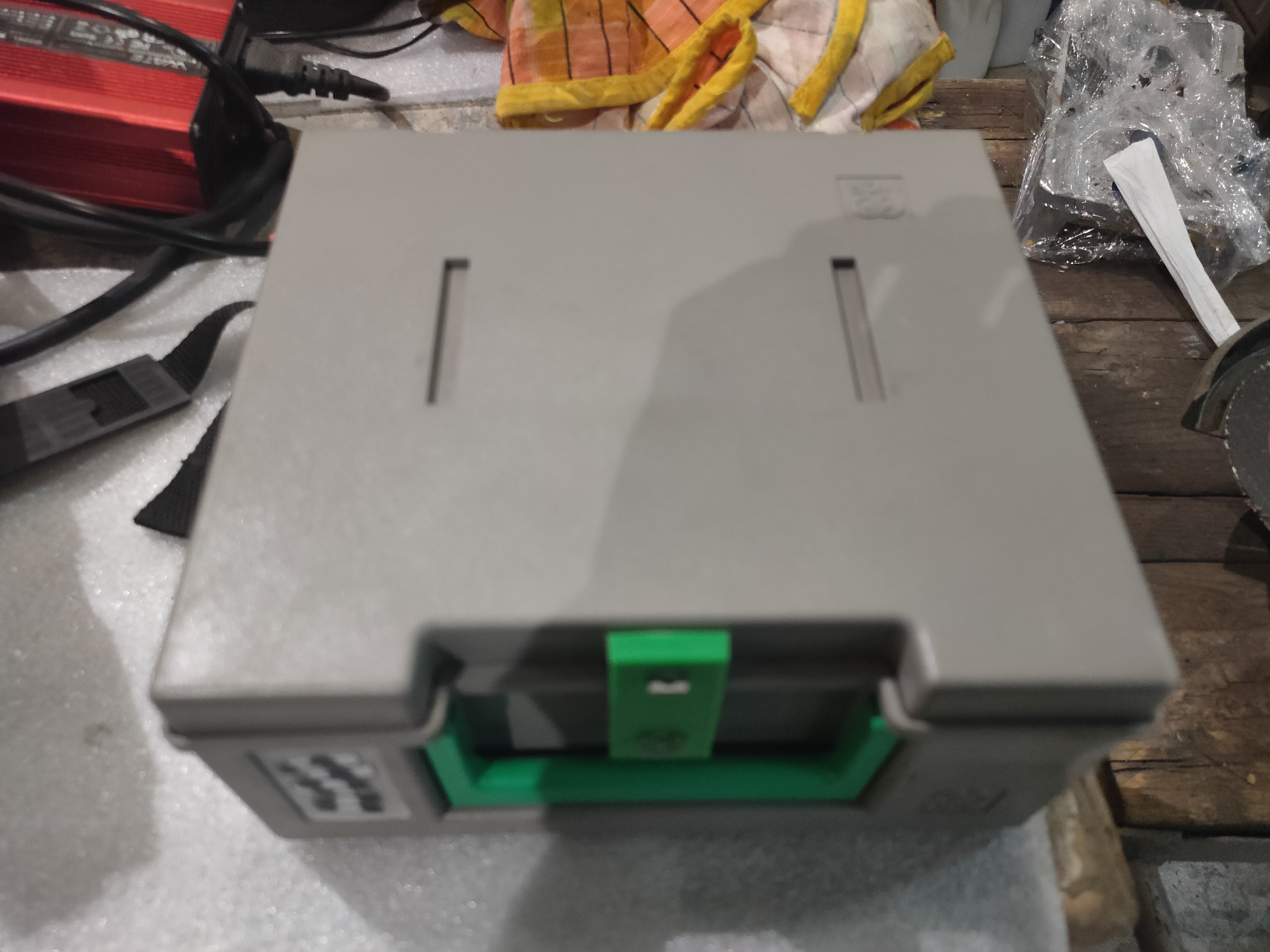

Раз пошла тема мелкобанок - подогнали сегодня корпус денежный.5P4S 33ah если в холдерах или 6P 39 Ah влазит без холдеров можно корпус крепкий и становится плотно.Хорошая мелкобатка выходит.

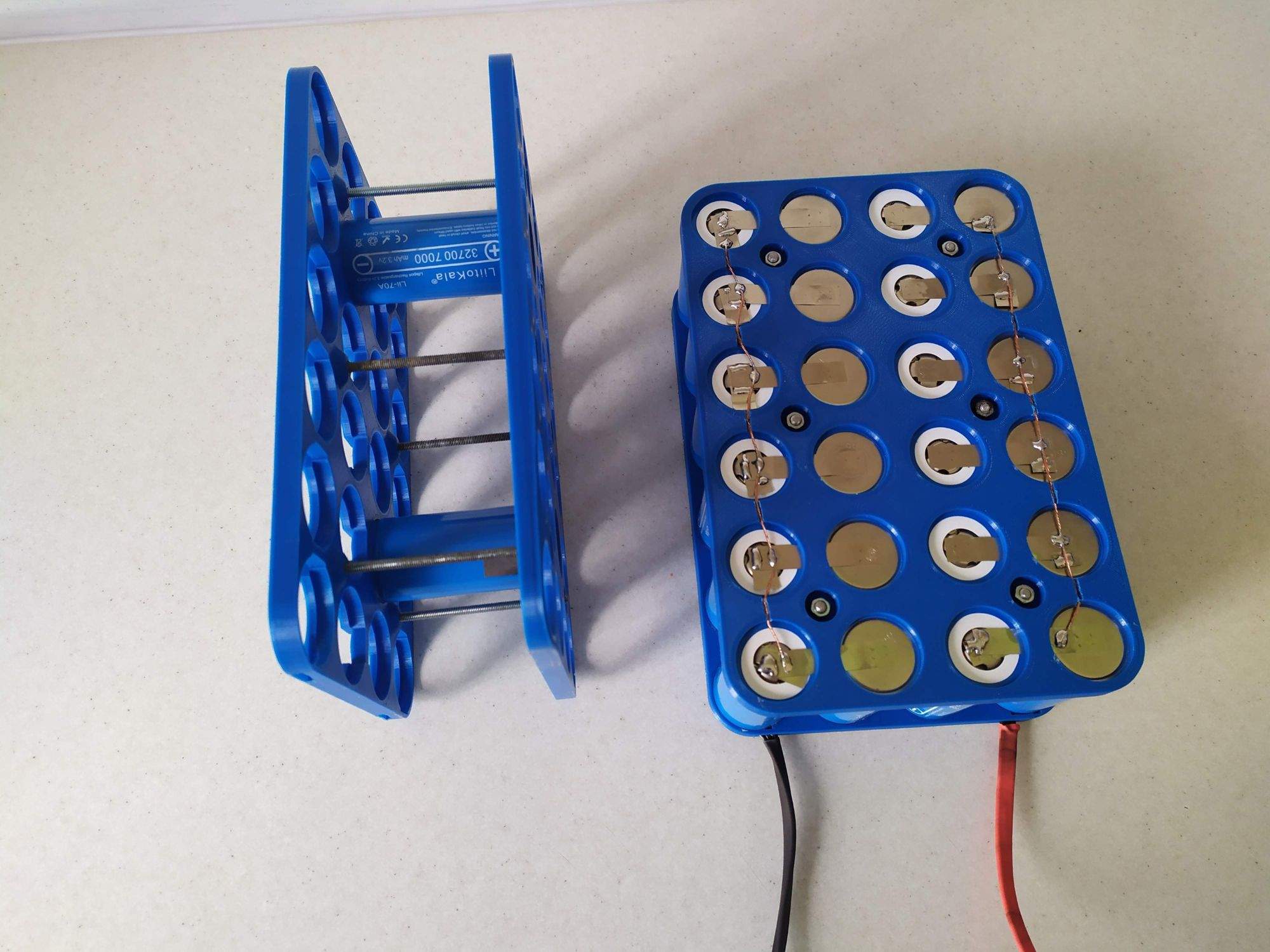

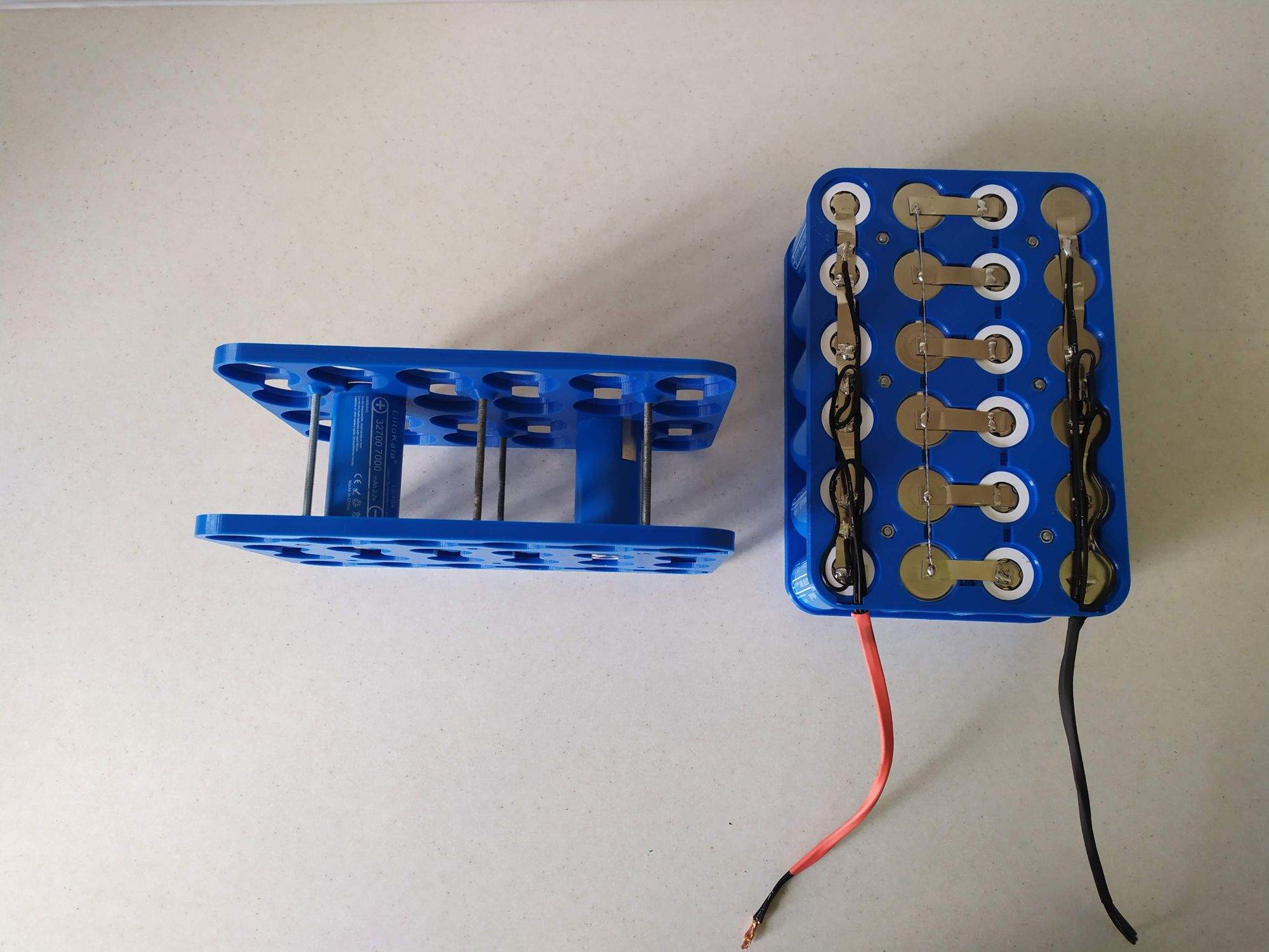

Собрал себе в лодку перед сезоном две таких сборки, каждая по 40ач.
Доволен как слон, на зиму забрал домой, протестировал, емкость за сезон не упала ни на один %.
Заряжаю только солнцем, на крыше панель 50ВТ.
Если появились мысли о замене свинца на литий то менять обязательно.

Стоимость за 80ач 5200-5300грн, это стоимость хорошего свинца, брал на али, вес каждой 3,8кг, т.е. 80ач = 7,6кг.

Может пора с производителями лодок этот вопрос обсудить.
Как бы прийти к общему "знаменателю"_ стандарту под имеющемуся там у вас
на заднем плане (2 фото) корпусу.
У меня в UMC 425 тот корпус под номером 2 на фото (12 вольт 100 ампер)- ровно и идеально влез в носовой рундук (на место скрытого стронгера). Я перед покупкой аккума слепил модель из картона по размерам и проверил влазит или нет ))).
На лодки большего размера надо 24 вольт брать. Там уже не влезет в носовой рундук - можно просто в корпусе свинцовых акб заказывать и ставить в штатные места.

что собственно и сподвигло открыть топик. сколько я получу AmH на стандартном размере
сейчас 80 AmH ... но эти гель я поставил на гибрид инвертор в дом. Почему бы не проапгрейдить лодку на lifepo4 ?!

В стандартный 65 амперный корпус ( любезно предоставленный Сергеем Палычем) спокойно влазит 90А/ч железофосфата.
