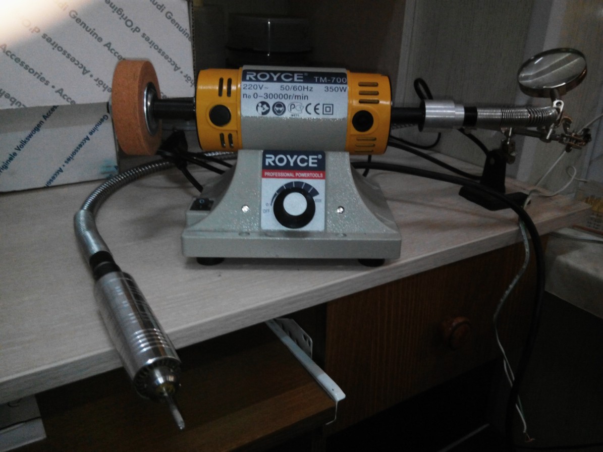

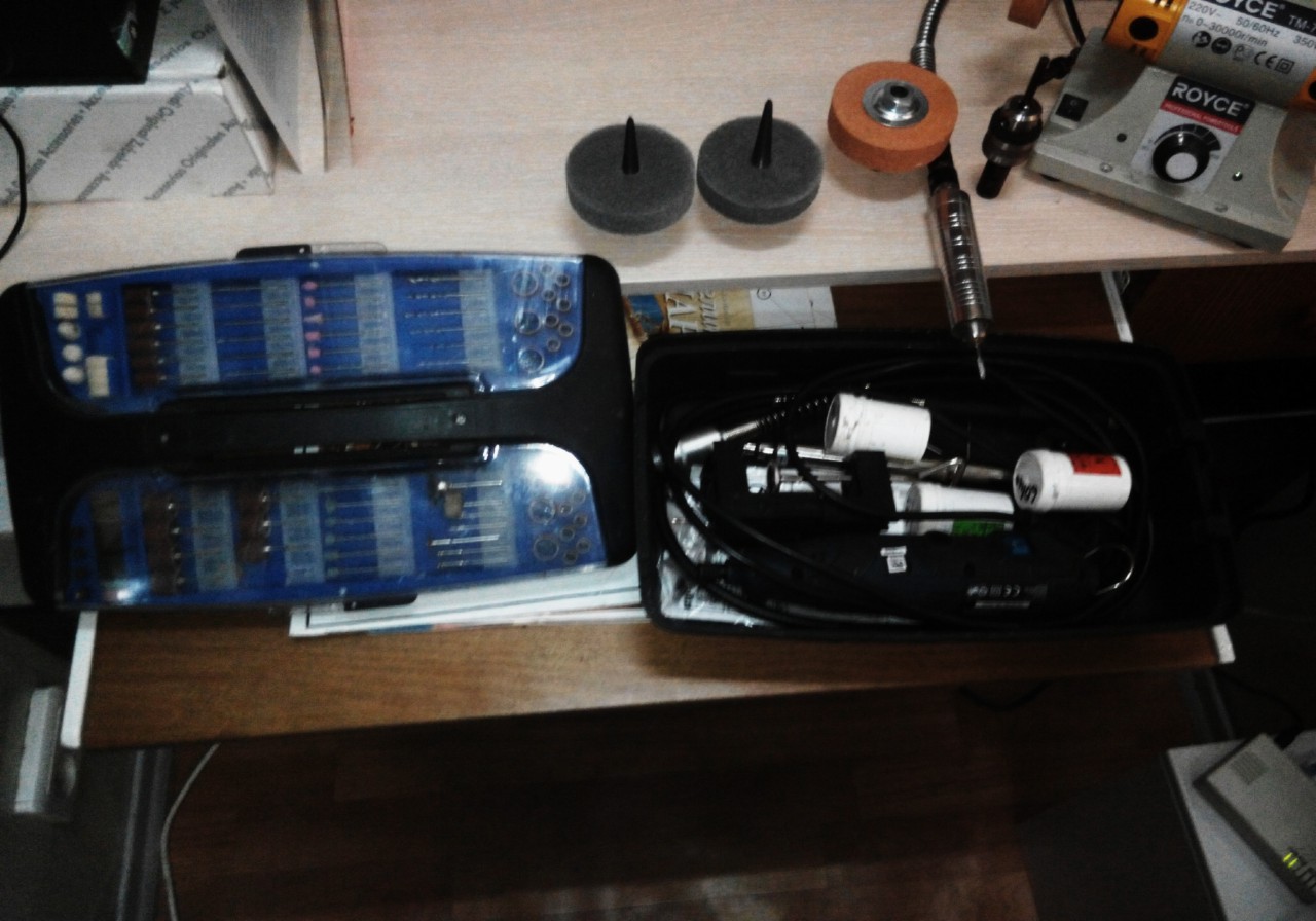

Типово Re: Точильно-шлифовальный станок с гибким валом
Я себе когда задумал покупать такую хрень, меня знакомый продаван отговорил от подобных "Интертула" и "Темпа" и приговорил к такой (вложение 1) и она же во всем комплекте (вложение 2). Причин несколько, самые важные у вышеупомянутых говно-мотор и говно-гибкий вал. За полтора года работы нареканий нет и доволен ШО слон.
Сравнивать есть с чем имеется еще китай-бормашина (вложение 3) и у товарища "Темп" - гибким валом работать не возможно сначала звенят и крошатся зубы, а через 3-5 минут наконечник нагревается так что в руках хрен удержишь.

Допис від shahter Переглянути допис
Ух ты кака цаца! Не встречал в поиске, пока не показали.
И насадка на гибкий вал толковая.
Как раз гибкий вал с насадкой меня много больше интересует в плане тонкой работы.
А гудит сильно?
Я вобщем то его в квартире планирую пока ставить, а конфликтовать с соседями не планирую :)
Востаннє редагував Niyazovitsh: 13.01.2014 о 21:45.

Как раз гибкай вал с насадкой меня много больше интересует в плане тонкой работы.
В допах идет еще один гибкий вал. Этот 1-6мм (я зажимал и 0,5 сверло), а тот 3-10 но собака дорогой тогда стоил 450грн
Добавлено через 22 минуты
А гудит сильно?
У меня стоит на лоджии, если закрываю дверь в гостиную, то семья меня вообще не слышит, но шум в основном от перегиба вала и от самой обрабатываемой поверхности.
Если интересно могу попробовать сделать видео.
Niyazovitsh (13.01.2014)

Дмитрий, если интересует именно работа с гибким валом то я бы советовал вот такую http://www.minitool.com.ua/product677.html(как пример, это не мое) и вал тот что доктор прописал и педалька вкл-выкл

Спасибо, интересный вариант, а мощи не маловато?
В принципе на 3000 об/мин будет вообще пшик, насколько я понимаю ...
Как бы понимаю, что "два в одном" всегда не самый лучший вариант.
Но сначала полез искать бормашинку, потом станок увидел с "хоботом", понравилось решение да и шлифкруг, подумал, пригодится ...
А на вашем ROYCE TM-700 длина вала какая?
И насколько напряжно изгибать при работе?

В моем обороты регулируются до 30тыс. но больше половины никогда не крутил, разве что на попробовать.
Вал изгибать не напряжно, но если работа длительная и кропотливая то рука устает и это сказывается на точности работ.
У граверов цанговый зажим (может не у всех, утверждать не берусь) и это лишает универсальности.
Длинна вала около метра, буду дома измерю

Точно не нужно =) около метра вполне достаточно.
И тем не менее )))
Длина вала без наконечника 96см, с наконечником 110. А вот сама гнущаяся часть вала 80см
