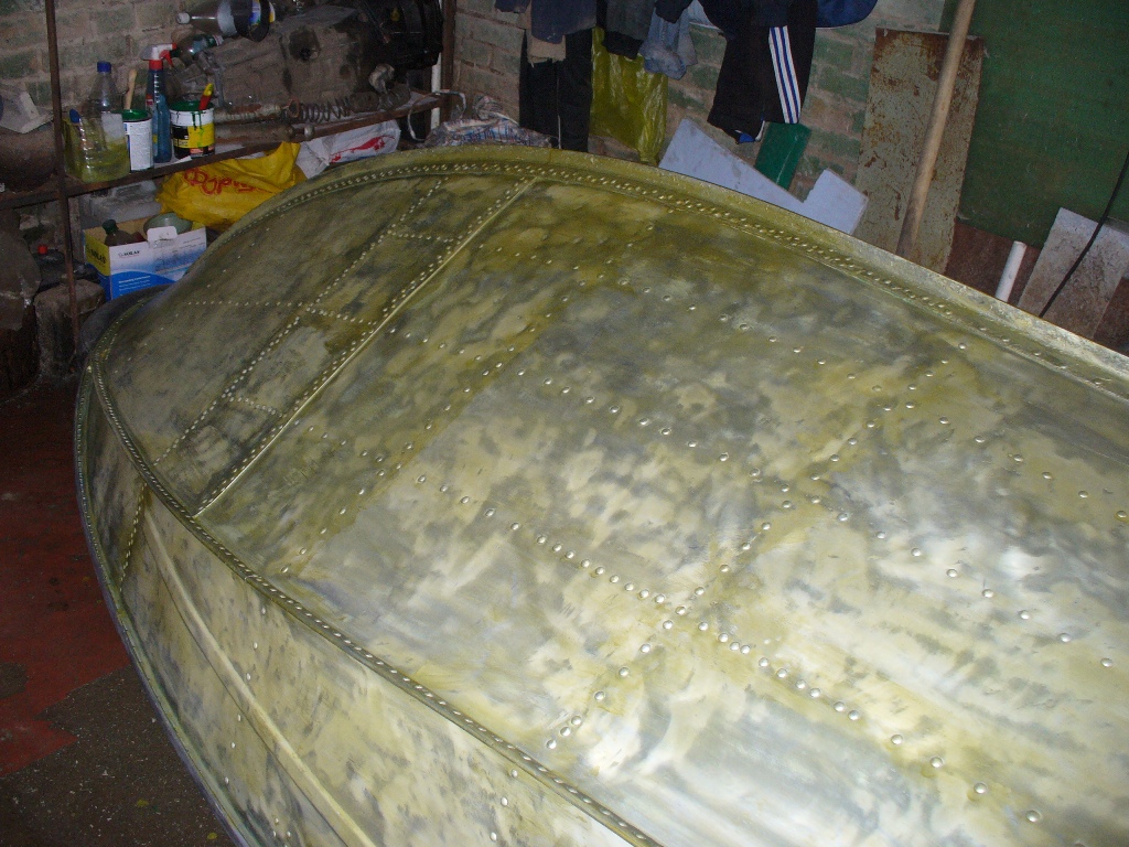

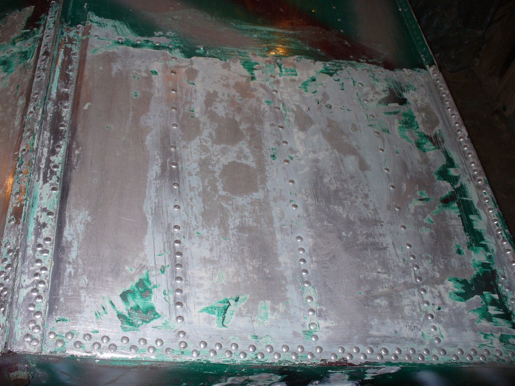

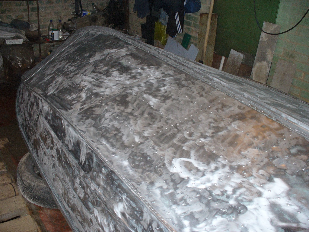

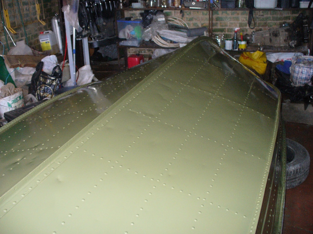

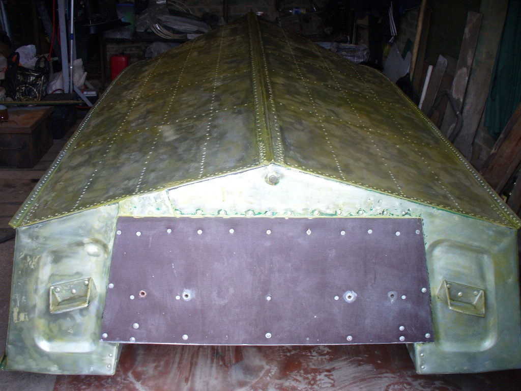

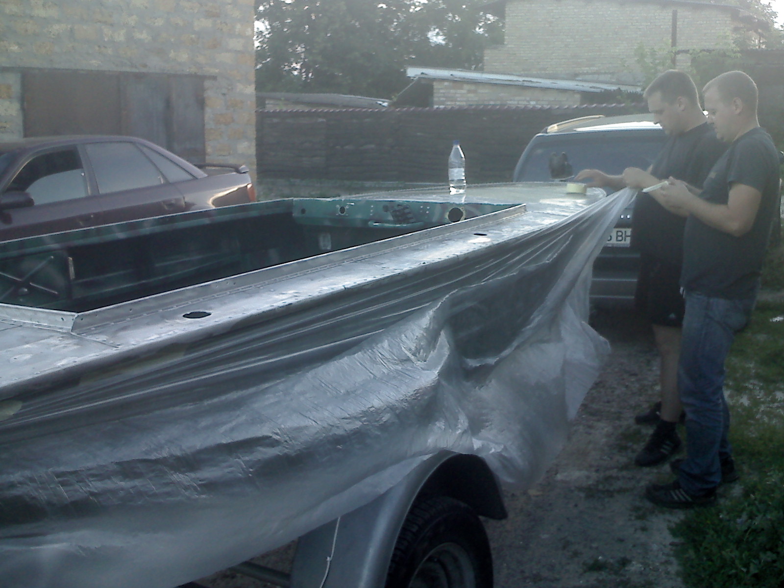

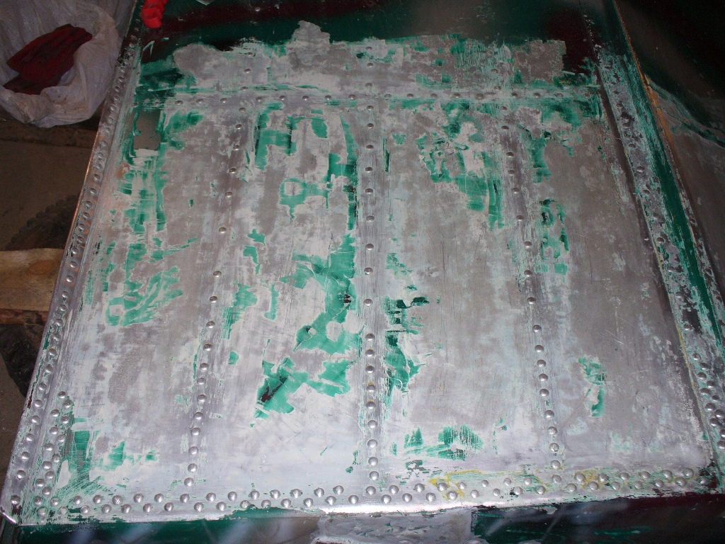

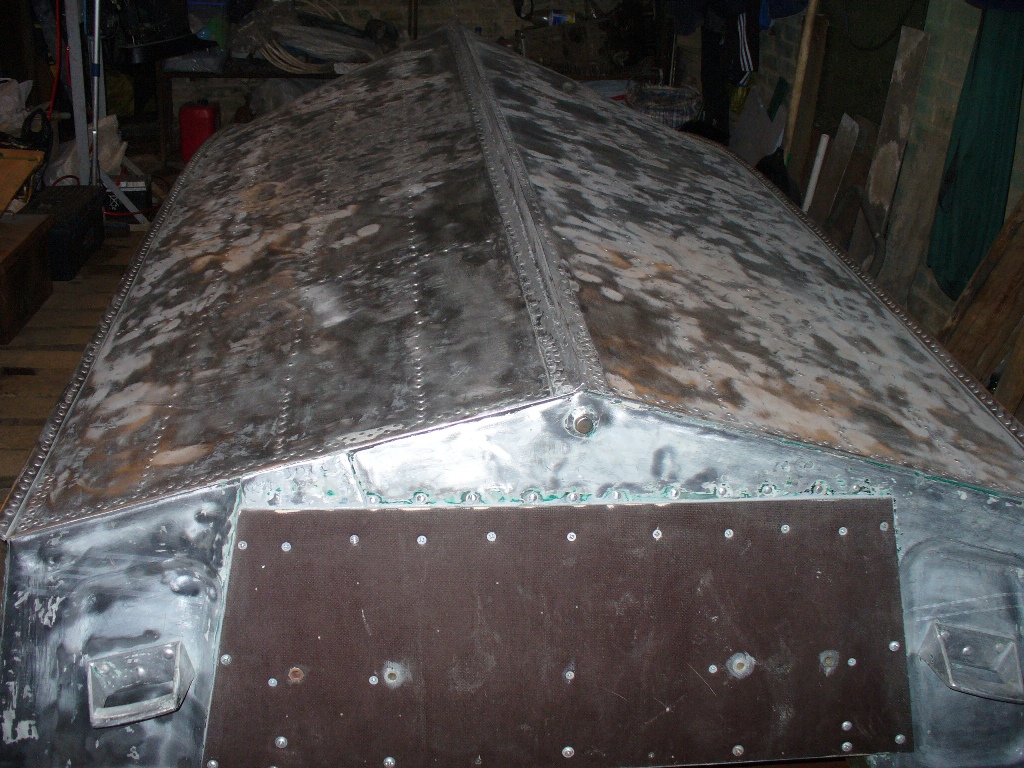

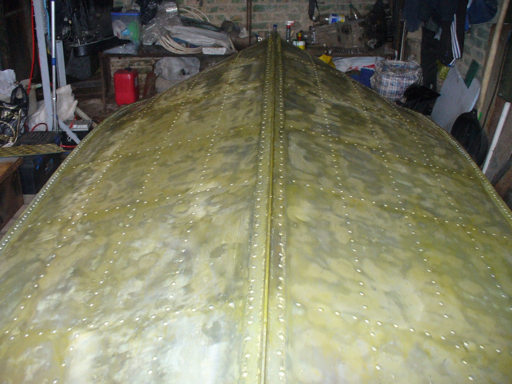

Сегодня наконец то закончил снимать краску с корпуса, завтра буду красить.
Короткий фото отчет о проделанном. И еще несколько слов о смывке. Перепробовал почти все смывки продаваемые на нашем рынке.
Первое место заслужено занимает Белорусская, производитель Бабируса-плюс. Но есть нюансы - должна быть свежей и не бодяженой, несколько банок попались бодяжными, брал на куреневке.
Вторая наша Вельвана, и опять же лучше брать в супермаркете.
Третья тоже производство Украина на банке крупная надпись СП-6. Работает так себе.
Самая хреновая оказалась Композит - эффект поднятия краски стремится к нолю. Хотя была и свежая куплена в Епицентре.
Не довелось попробовать Химрезерв, и Зебру
На фотках видно справа смывал Бабирусой, слева Вельвана чуть похуже. Обе за первым разом.
Да еще забыл, сделал мне Мастер транец - я в восторге, после когда переверну сделаю пару фоток.

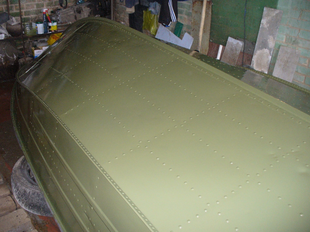

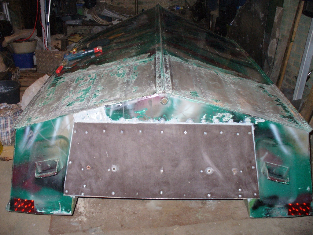

Привет Вовчик!
Уже покрасил, заходи смотри, пару дней будет сохнуть.

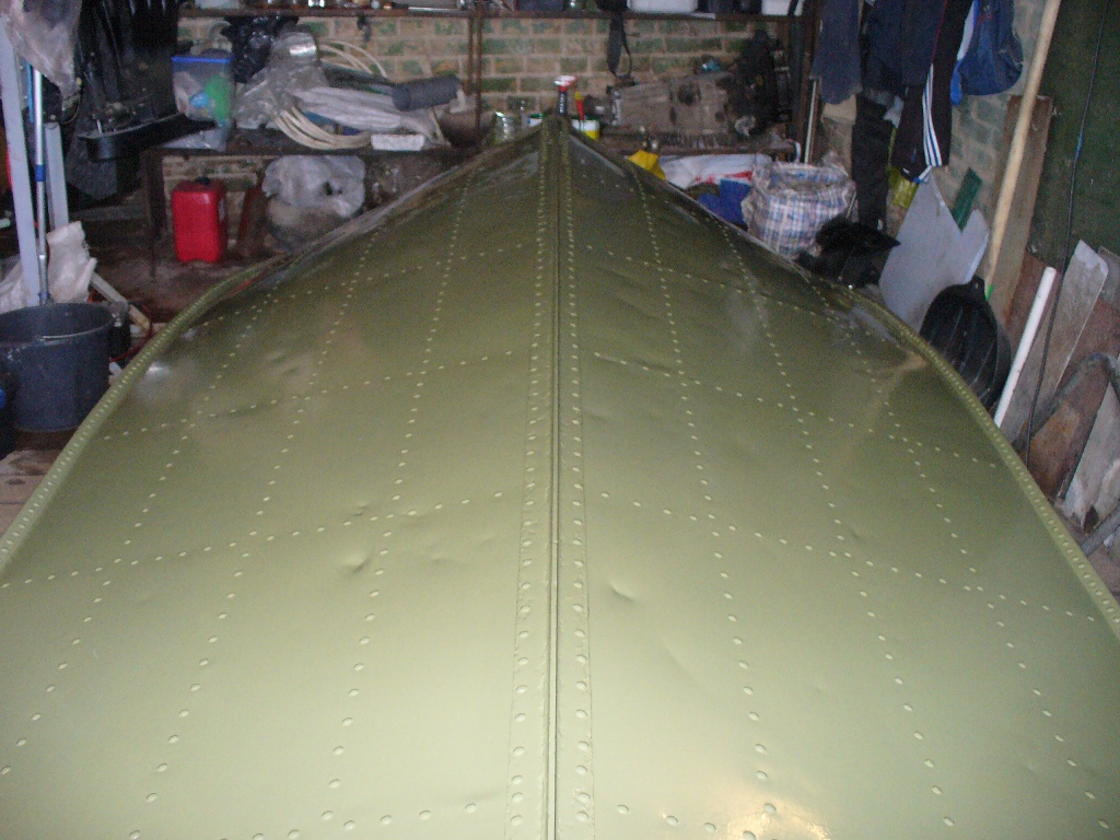

Фотки прилагаются.
Притензий к краске и грунту нет. Только вот краска вся ушла - прийдется докупать.
На фоне краски стали видны все вмятины корпуса.

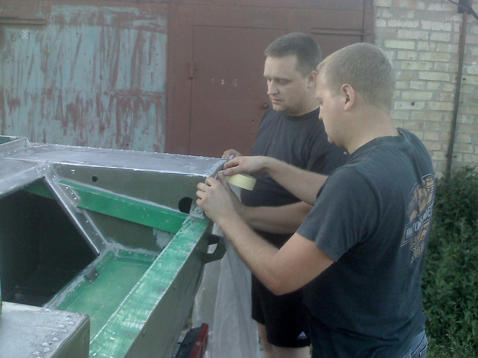

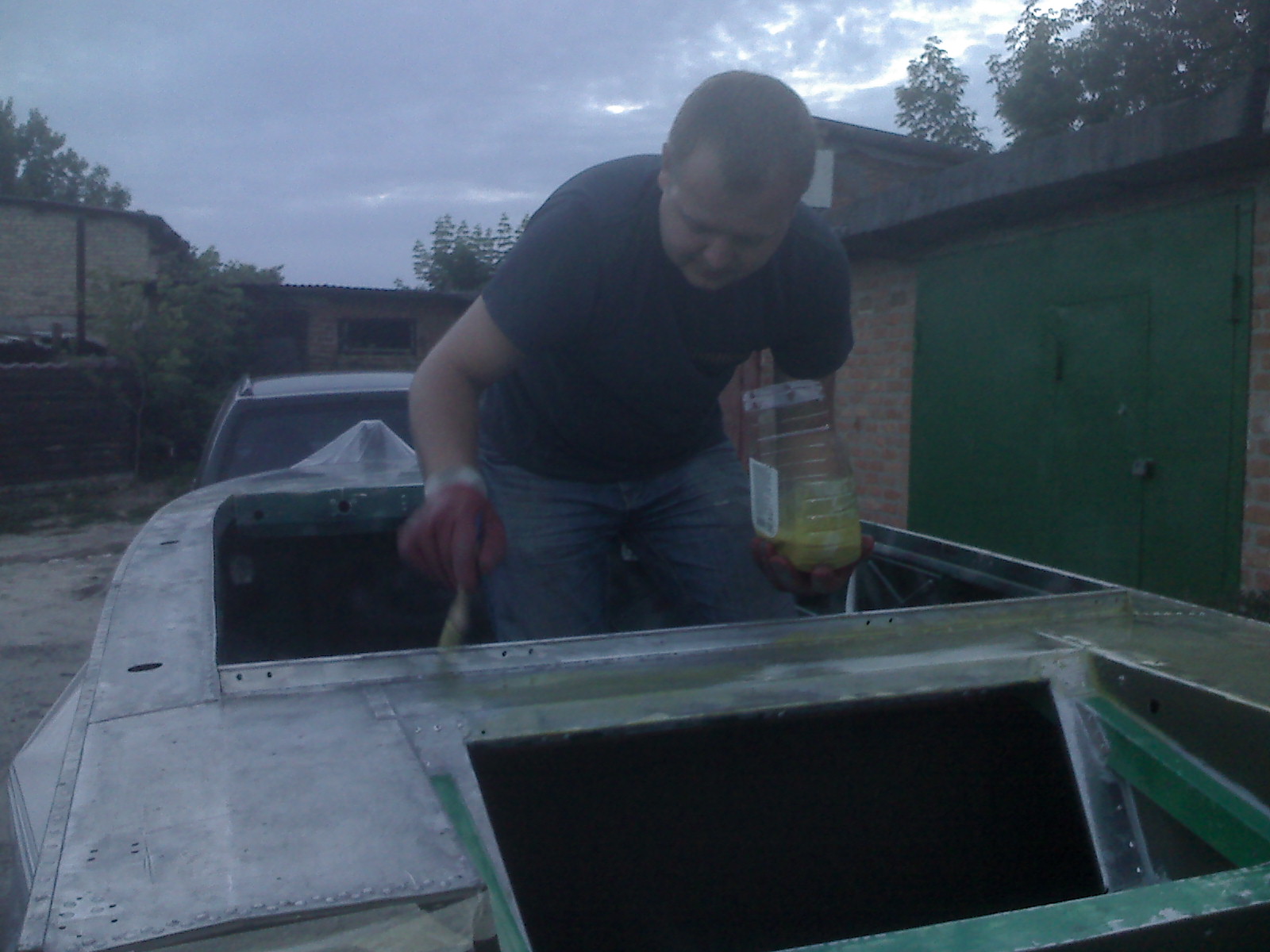

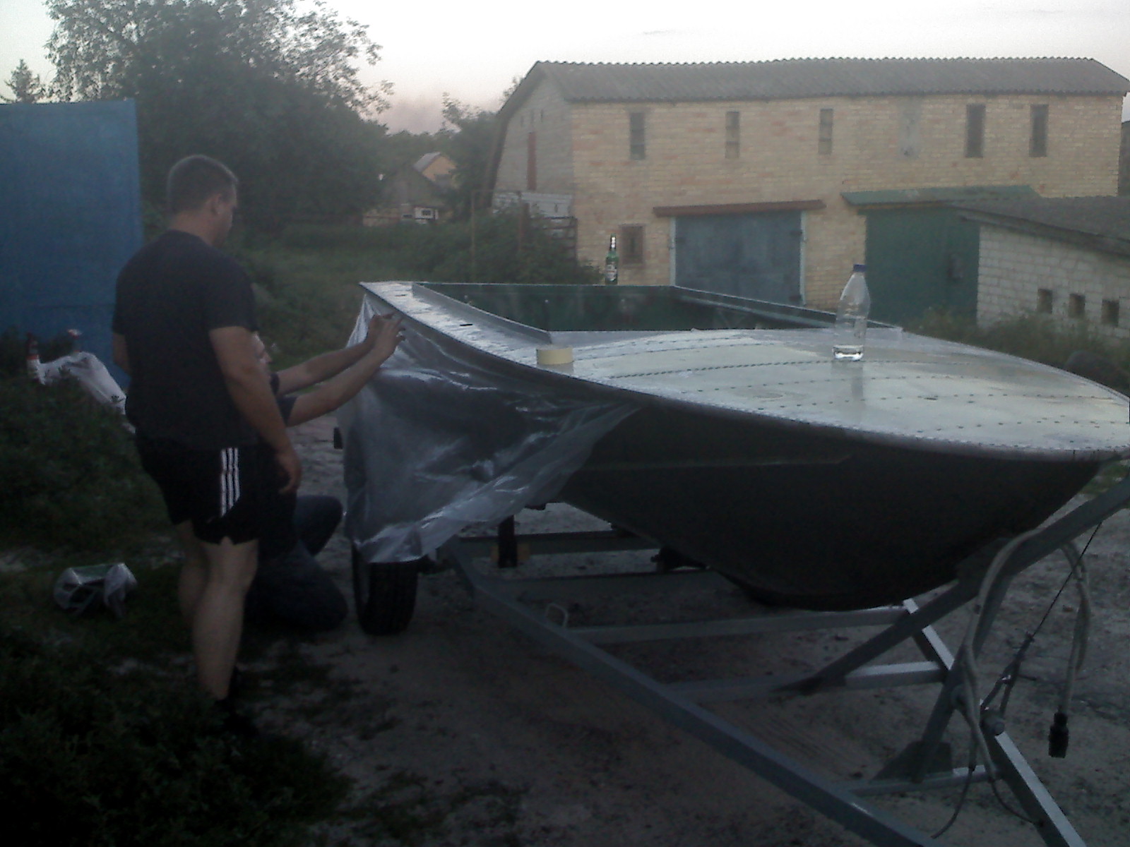

Ну вот и зашёл Работа двигается.Так что ещё один Днепровод скоро выйдет на внутренние водные пути нашей неньки.Ну и немного фото рабочей обстановки.
П.С. По Днепру посты перенесу в клм.Днепр.

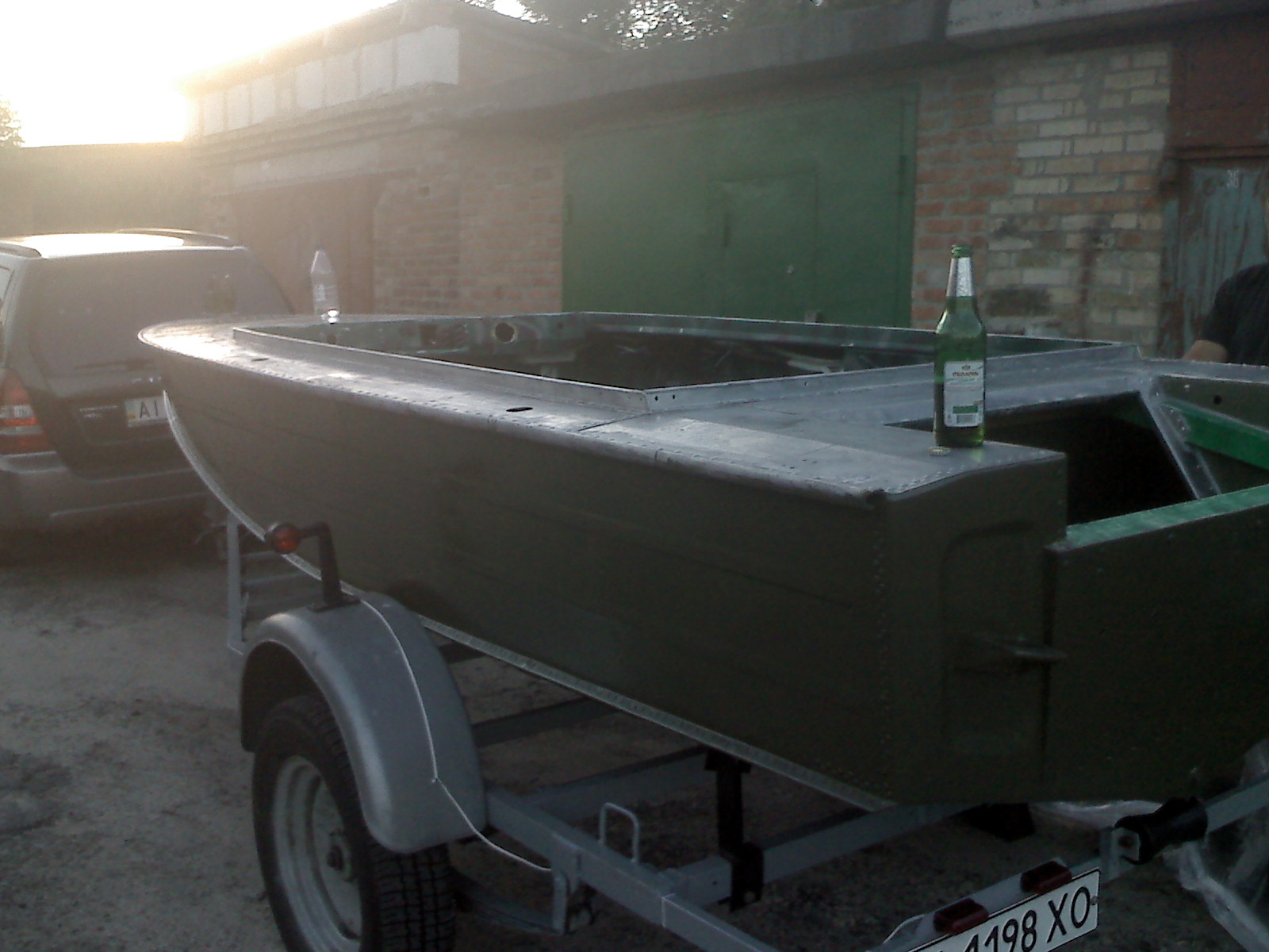

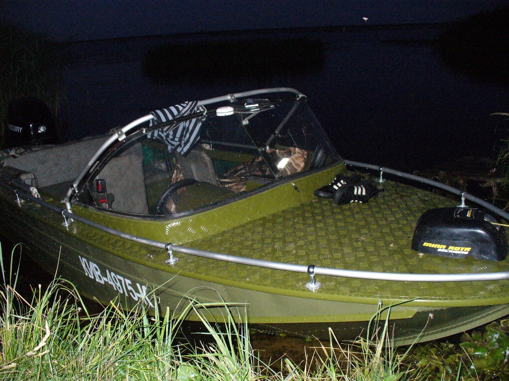

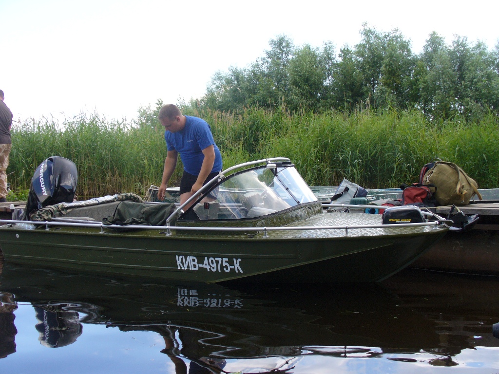

ВопЧем покраску и сборку закончил, выставляю пару фоток лодки с первого выхода на большую воду. На рыбалке как всегда время на фото не хватает... вечером утром %)
