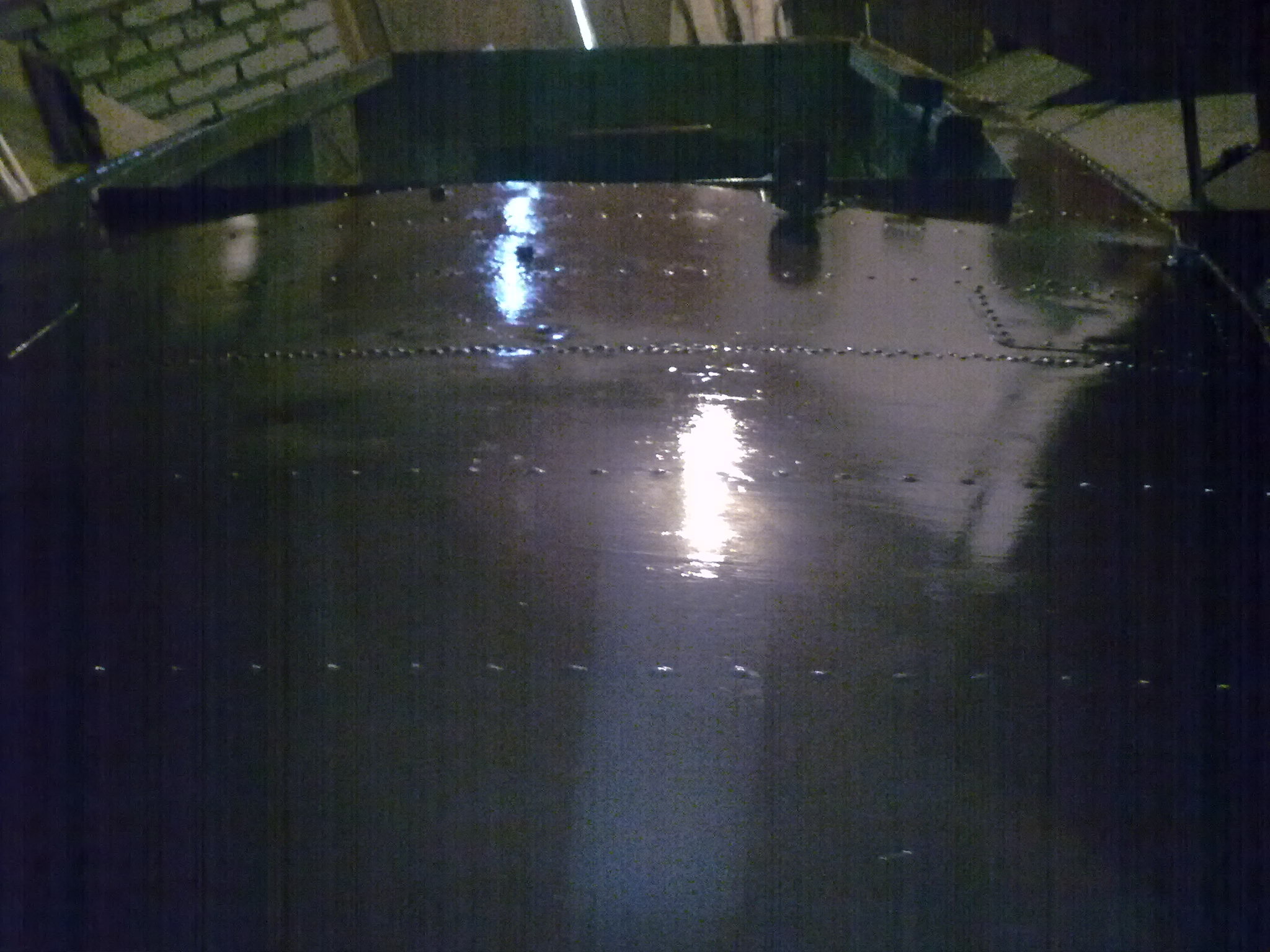

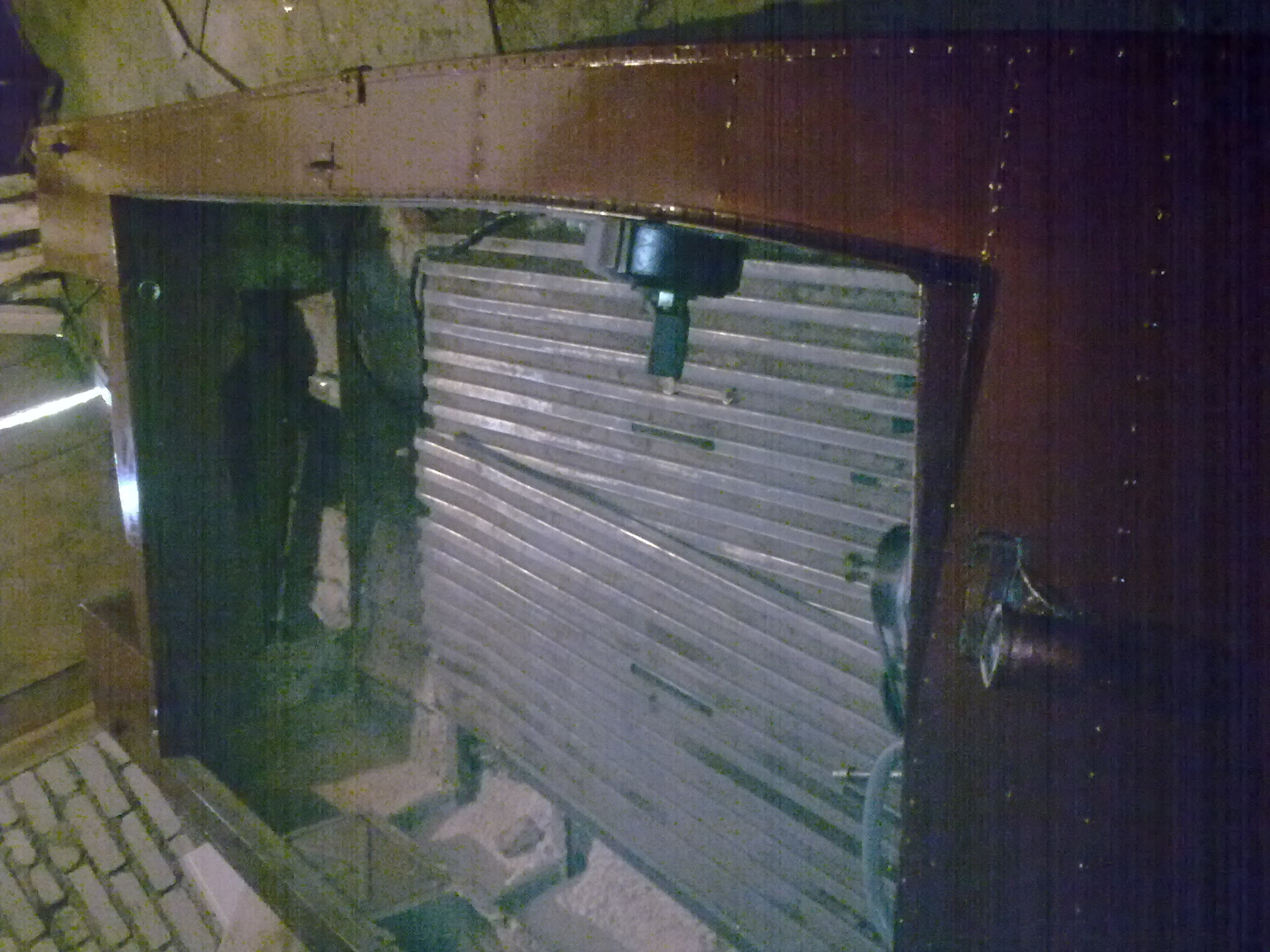

вот, тока побелил, лак поверх краски металлик, хотелось как лучше - но получилось как обычно. Красил кисточкой. Окончательный результат - завтра

Жень в принципе нормально получается.Чем недоволен?

Мазня это все, Красить нужно краскопультом. Лак был густоват, его желательно разводить пожиже чтобы небыло видно мазков и т.д.
Через три дня, как задубеет, переверну и буду обдирать днище

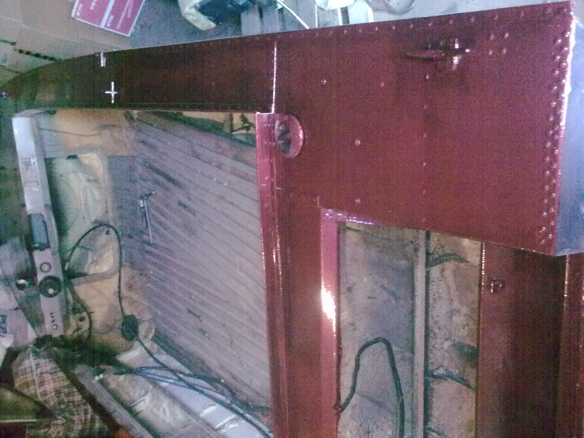

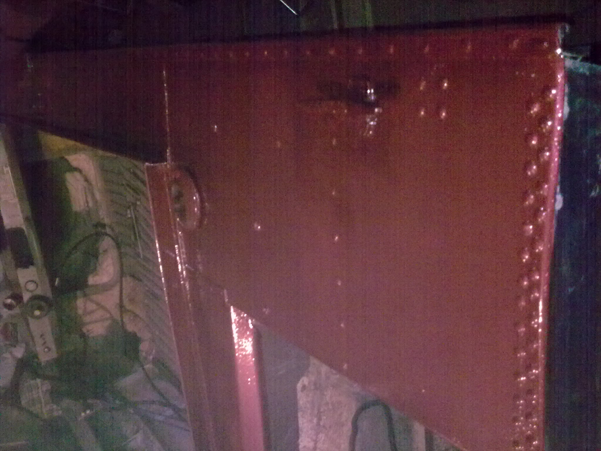

Вот, высохло, сильно не пинать

Главное чтобы самому нравилось.....лучший судья-своя совесть.........А так маладца........хоть кисточкой,зато с душой и чувством+толком+расстановкой........

Жень по фото мазков невидно .Как для меня нормательно. Поддержу Романа. Главное что бы тебе нравилось.
