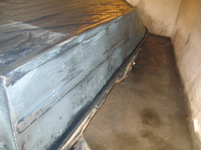

Получается просто отлично! Красил по старой краске?
Нет, Вельваной(смывка) снял борта и днище, потом "зачистил-полирнул" синтетической насадкой(болгаркой). Перед тем как кидать УР-120 положил ВЛ-02, хотя можно на голый металл эту краску( я не рискнул).Посмотрим как она теперь в эксплуатации себя покажет.

Если пропорцию отвердитель/эмаль соблюдал - покажет себя хорошо.

Во-во, я на сайте взял не ту инфу и кинул первый слой в пропорции 930 гр. эмали и 70 гр. отвердителя, а сегодня представительство мне сказало, что я лох нужно 700гр.эмали и 300 гр. отвердителя. Но так как первый слой лег хорошо и крепко, а второй я кинул уже по нужным пропорциям ,буду надеяться , что пронесет, тем более еще сверху лак ляжет. Вот после двух слоев.

лучше чем у меня получилось

Как по мне так и у Вас не плохо

боюсь, что эта красота на один сезон пообобьется, ну да будем поглядеть
Не переживай, нужно было положить во второй слой чуть больше отвердителя и часть его бы сработала на первый слой. Проверено

если лак в 2 слоя будешь класть, то во второй добавь больше отвердителя, а то сохнуть будет 3 дня. часть отвердителя уходит на первый слой, причем на краске такого нет.

Женя краску бери так что бы немного осатлось.Я если где скол , то у меня есть в запасе.Подвожу тогда марафет.И потому практически всегда без царапин.

Посмотрел на картинкуСнимаю шляпу!!!!! Просто бомба! Молодец!
Очень тебя прошу подсказать с самого начала и до финиша, сам процесс и какие материалы были использованы!
Я сейчас сам занимаюсь реконструкцией Казанки, есть выделенная тема, дошел сейчас до отделки внутрянки ну и недельки через две буду марафет по наруже наводить. Делать хочу все сам, не то что бы жаба давит а есть возможность ну и желание (а это самое главное) пройти весь процесс собственноручно!!!! Замахался определятся и выслушывать советы (одни двумя руками за это, другие за то) каждый кулик про свое болото.....
Я натура хохляцкая и люблю все на зуб!!!! Увидел Вашу картинку обомлел, и я так понимаю это еще и без лака!!!!!
Еще раз, убедительная просьба, описать весь процес, начиная с подготовки и заканчивая покраской (согласен что и вы, и многие форумчане могут, да и имеют право сказать что в этой теме все описано) НО Очень охота от первого лица, так сказать от автора полотна!!! А оно прекрасно!!!!
И фото. Фоток по больше!!!!! Унтерсно же!!!!

Действительно хорошо получилось, и опыта прибавилось, а если все-таки начнет отслаиваться опыт уже есть и уже без ошибок будет просто бомба

Олег спасибо за оценку!Но не так уж все и хорошо, есть и подтеки( кисть -это не пульверизатор)Фоток больше нет- лодка уже на причале. По работе - 1) Смывал смывкой Вельвана( жирным слоем наносил на поверхность,закрывал на 20 минут целофаном, а потом снимал шпателем) 2)После снятия старой краски, все поверхности промыл водой с содой, потом чистой водой. 3)После того все швы наружные прошел полиуретановым герметиком( автомобильный серого цвета APP-PU 50 ) 4)перед покраской поверхности протер антисиликоном. 5)Красил краской УР-120(отличная адгезия и покрываемость), кистью флейцевой ( 2 слоя), потом лаком УР-121. Если будут вопросы по этой краске и лаку -задавайте ,отвечу,что помню. Как будет "ходить краска" не знаю,пока не ходил(лодка уже на подвеске).Удачи! P.S Да забыл, перед покраской покрыл ВЛ-02( хотя производитель краски разрешает на голый метал).

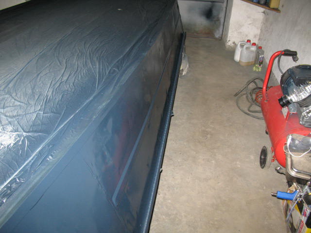

А я плюнул на все, пришел на MOBIHEL, за трахал им мозг вопросами! Но получил на все ответы Парни адекватные, подсказали все верно! Результат моей покраски в отдельной теме (как я казанку переделываю), сегодня только закончил. Результатом доволен как СЛОН.
На данный момент, к механическим воздействиям равносильно покраске автомобиля! Как проявит себя при взаимодействии с водой и прочими природными, и не только, явлениями, отпишусь по мере эксплутации.
Ценник по расходникам 2500 грн
