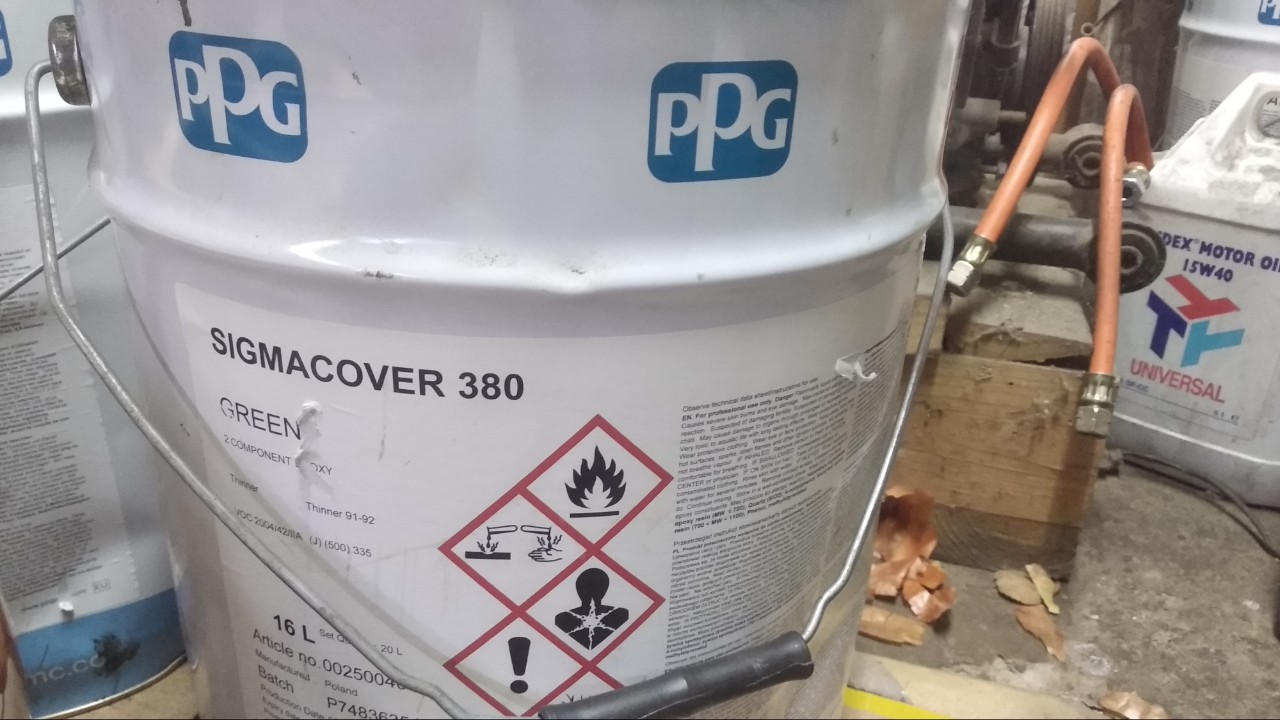

Да это все понятно! Я уже не единожды писал,что лучше потратиться и купить ту же хемпель,или что-то похожее,и 10 лет не иметь головной боли...
Вот мои роповские друзья,каждый год кроют ГФ грунтом и сверху БТ 557,сезон они выхаживают. А на следующую весну обдирают то,что слезло. Как правило,это БТ557, (https://www.okorrozii.com/laki/lak-bt-577.html) и немного ГФ грунт.
И снова тем же кроют. Я их понимаю,дешево и сердито.
Но если посчитать затраты,сделанные ежегодно,то выходит один в один(почти): или каждый год подмарафечивать,тратя на грунт(230 грн)+разбавитель(50 грн)+битумный лак(40-50 грн)= 330 грн. ежегодного вкладывания.
Или купить что-то получше,специальную краску для днища,покрыть один раз в 10 лет,то выходит,один в один по цене.Зато уверен,что не отвалится через пару лет.А о ежегодных трудозатратах я не говорю.
Я много раз писал,что в 2007 году крыл эпоксидкой 4 тонких слоя днище,и горя не знал на протяжении 10 лет.Эпоксидка была с добавками,эластичная.В начале каждого сезона я разве что,подмарафечивал в районе киля,где катер терся об мель.Больше проблем не было.
В этом году я определился. Голландская краска Sigmacover 380. Отзывы у яхтсменов очень хорошие.
Мое мнение:лучше 1 раз качественно,чем каждый год по-чуть-чуть :)

Антон, а где ты брал эту краску Sigmacover 380?

"барахолка". Андрей Чечуй
