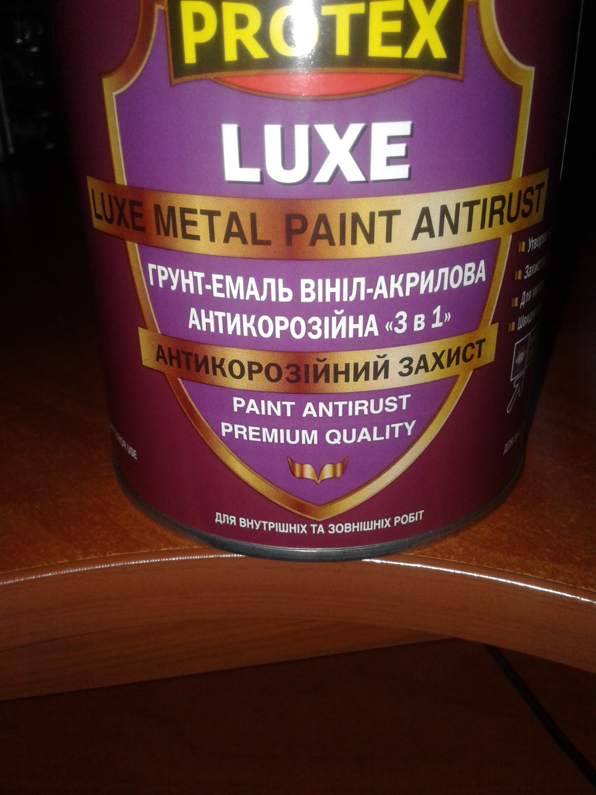

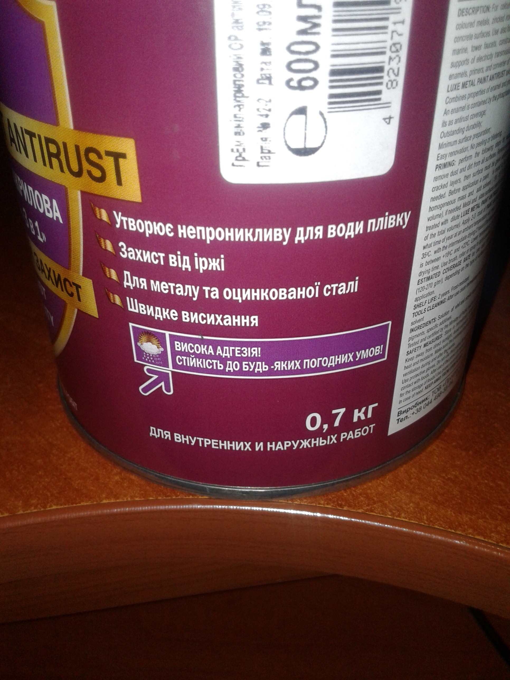

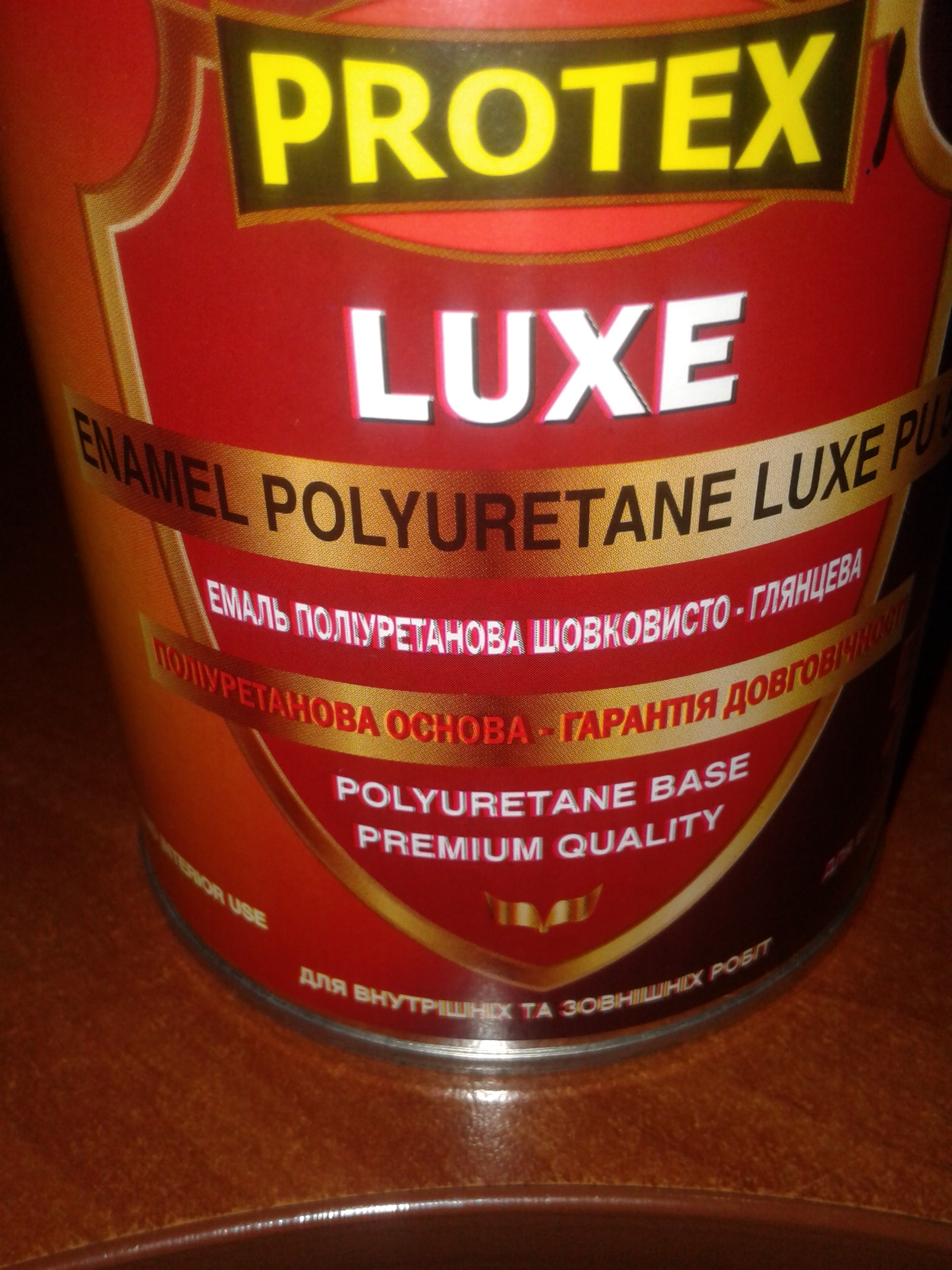

Antonioni2007, да,если вопрос ко мне.всю навигацию от звонка до звонка лодка в воде,три навигации подряд! просто 3и в одном от фирмы протекс,она же и грунт она же и краска,сидит на дюральке,зубами не отодрать,если только по камушкам поскрести днищем,царапки есть...вот и заморочился как быть с этим...общаясь тут и благодаря тебе в частности вывод нарисовался очевидный...
итак,винил-акриловаяДолучення 153301Долучення 153302 ложится на днище(выше я оговаривал для чего её использовать,даже на меди держимся)но она мягковата как по моему опыту,её желательно покрыть чем то попрочнее!так вот исходя из того что у меня уже днище ею покрашено,(никакие двухкомпонентные материалы мне не подходят) пройдусь слегонца ежом на болгарине и обновлю покрытие после снятия блин улиток...для прога достаточно одной баночки (обновить всё в один слой)
после полного высыхания покрою в два слоя той же фирмы, но уже полиуретановой,однокомпонентной,которую и рекомендуют ложить на винил-акриловую, поверх....Долучення 153303
так как винил-акриловая проявила себя по адгезии ооочень достойно то я почти уверен что такое покрытие в спарке(винил-акриловая как грунт и полиуретановая в два слоя) будет жить не хуже!
п.с. я готов услышать что типа есть спец краски и т.д. и т.п....скажу сразу,я не готов покупать по 20-50 литров тару,цена вопроса там вообще зашкал,но и просто суриком (тож пойди найди в мелкой фасовке)нет желания покрывать...цена вопроса в моём случае,с ежами валиками кисточкой и тройкой баночек краски ---уложися в бюджет 500 грн.доступность---- да в любом эпицентре,в новой линии дороже)ну и с полиуретана содрать на рыбалке пару тройку улиток прийдётся)а что делать,для необростайки надо было изначально грунтовать тем же вл-02,и т.д. три года назад в мелкой фасовке не нашёл...теперь так.так подвёл черту,может кому то тоже пригодится такой опыт
Смотрю на эту винил-акриловую,что в прошлом году покрасил обрамление передних окон-и глаза радуются. Держится-зубами не оторвать,белый цвет. Правда,матовая,но,зараза,ровно легла,и грязь не липнет. А главное,не воняет и быстро сохнет)))
В этом сезоне буду ею грунтовать кабину,а сверху полиуретаном! Продукция бомбезная!

Просьба в конце сезона описать всю технологию и результаты
Миша. Все идеально держится! Не обросло. Ни разу не мыл,даже после выимки на сушу. Видео сбрасывал в ФБ с обзором днища. Пояс переменной ватерлинии-идеально. Нигде не вспучилось. Все держится.
Добавлено через 6 минут
Технология:
Ободрал стальной радиальной щеткой на болгарке, затем дотирал нейлоновой насадкой(свиду похожа на пемзу). Обезжиривал антисиликоном. Кое-где растворителем. Сразу после обезжиривания при +25 градусов и минимальной влажности,добавил в грунт отвердитель в пропорции 1/4,тщательно размешал,подождал полчаса,покрыл валиком 1 слой эпоксидного грунта. Через 6 часов вторым слоем грунта. Дал отстояться дней 8. Взял необрастайку,разбавил 646-м растворителем,покрыл днище валиком в 1 слой. Серый-эпоксидка. Поверх нее бордовый-необрастайка.
