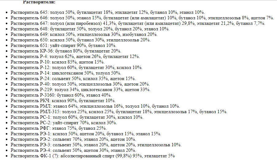

Составы вот некоторых растворителей, более менее чтобы понятно какие совместимые.
Назва:  горючка.PNG
Переглядів: 258
Розмір:  73,5 КБ
AlekseyP (13.05.2021), alex__k (08.05.2020), Madagascar (08.05.2020), Дмитрий 4146 (08.05.2020)
о! ну вот теперь все стало совершенно понятно
