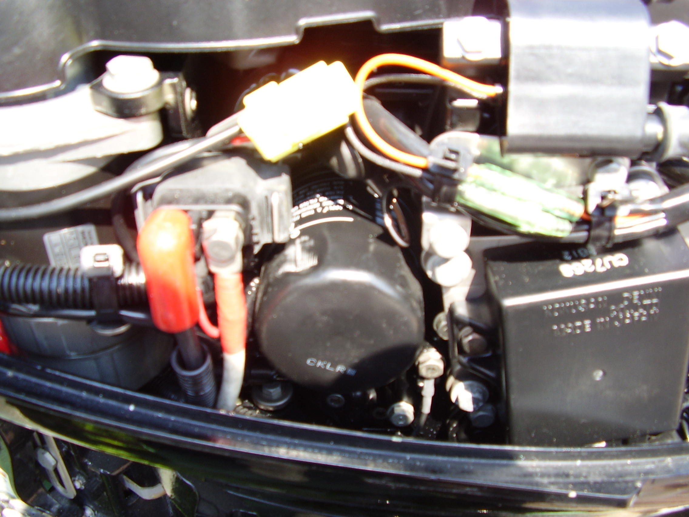

Сегодня ,на работе,принесли мне съемник,с автосервиса,сказали даем на два часа,съемник в виде чашечки,под торцевой ключ.
Приехал на причал......,а он надевается то плотно,но как стал крутить,просто прокрутился вокруг масляного фильтра и всех делов.
Вот теперь сижу думаю......
Купил бы краба как тут предлагают,но где гарантия что и он не прокрутится?
На работе придумали другую конструкцию,завтра буду изготавливать.
Вот то место в моторе.

Отвертку как - в торец фильтра вставлять?
Если с боку,то там места нет.

Устал читать.
Какой у Вас причал? Если есть возможность забрать меня с Военки и вернуть обратно вообще отлично.
приеду в качестве подарка от фрегата от Фрегата откручу (завтра утром или вечером, могу сейчас)
Добавлено через 44 минуты
Мы его победили.
Фильтр был закручен зверски, отвертка была бессильна победу одержали раскрытые круглогубцы вставленные в торец через 2 отверстия.

УФФ...,та ки да,спасобо огромное Денису.
Сначала мы его пытались открутить при помощи зубила молотка и какой-то матери - не идет,затем у Дениса были круглогубцы.
Просверлили предварительно отверстия два по торцу фильтра,вставили и дело пошло,еще раз огромная благодарность Денису,побольше бы таких людей,видно человек дружит и с головой и с руками.
