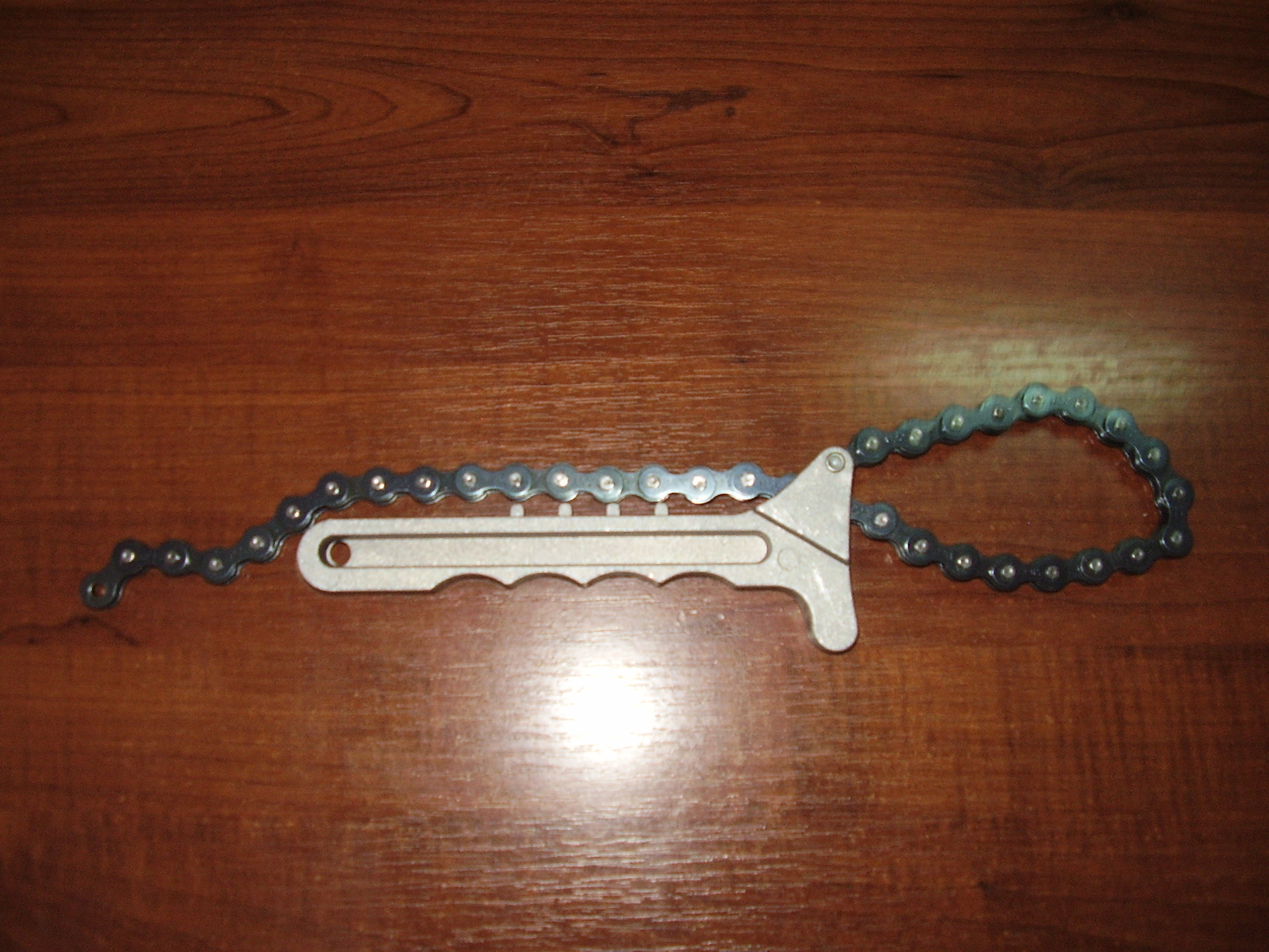

Спасибо,буду сегодня пробовать,и так и эдак.
Я зубилом пытался ,легким постукиванием,не идет,утром на рынке купил ключ в виде цепи,вот сейчас пойду на причал и попытаюсь стронуть.

Был на причале......,не стронул.
Места нет совсем,справа коммутатор,слева реле стартера,цепь еле надел,а рычагом крутануть совсем нет места.
Пришол к выводу - нужен ключ торцевой,видимо только с торца и можно крутить.

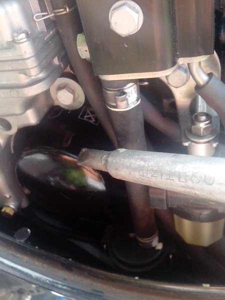

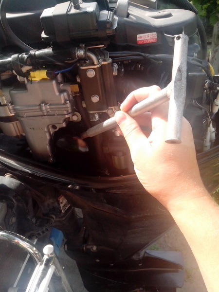

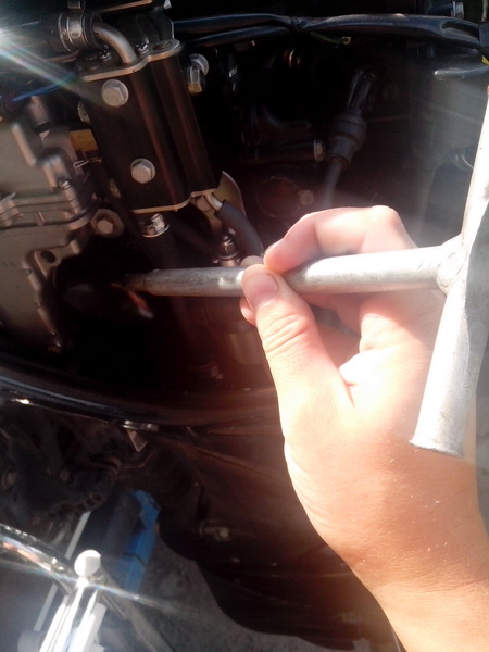

Не трать время и деньги лучше купи ударную отвертку для сливных винтов (болтов) редуктора (она с храповиком при ударе сама проварачивается)
https://www.google.com.ua/search?q=%...w=1280&bih=899
Попробуй не особо жалея (сильные но короткие удары) тонким но широким зубильцем или отверткой. Удар наносить наискосок примерно как на фото, стараться так что бы после удара оставались зарубки за которые при последущем ударе можно было бы цеплятся. Направление удара что бы одновременно прижимало фильтр к блоку и проворачивало его.
Назва:  IMG_20140803_162242_новый размер.jpg
Переглядів: 804
Розмір:  95,4 КБ
ID:	69067Щоб збільшити малюнок, клацніть по ньому
Назва:  IMG_20140803_162259_новый размер.jpg
Переглядів: 876
Розмір:  82,1 КБ
ID:	69068Щоб збільшити малюнок, клацніть по ньому
Назва:  IMG_20140803_162303_новый размер.jpg
Переглядів: 795
Розмір:  85,1 КБ
Можно еще попробовать обхватить фильтр металическим хомутом, зажимать отверткой возможно будет не удобно но маленькой головкой и трещеткой нормально
https://www.google.com.ua/search?q=%...G-L5yQORzoKgDg
Постукивая по основанию хомута через проставку должен стронуться.
Ну или как посоветовали в магазине пробить фильтр отверткой или гвоздем заведомо положив под него трапку что бы не разливать масло. Даже если разольется в поддоне есть отверстия для того что бы оно стекло, но лучше природу беречь.
Какой причал? если 15,10,7 (не далеко ехать) то маякни смогу подскачить на 5ть мин помочь

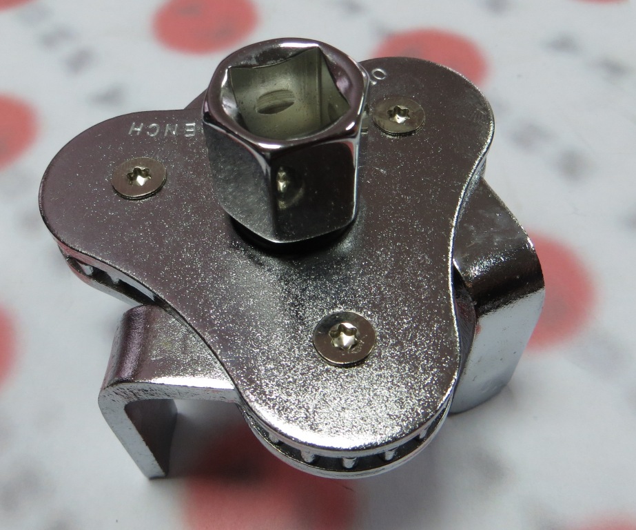

Пользуюсь вот таким,и на откручивание и на закручивание - для всех фильтров подходит (хорошь семник ) рекомендую

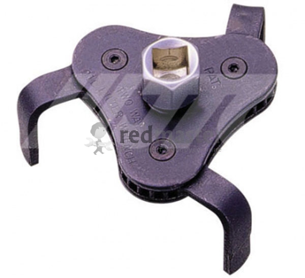

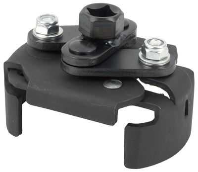

Есть у друга на СТО, вот такой более компактный тоже хорош
Сори за флуд

Твой компактнее как по мне. На базар времени заехать некогда.
