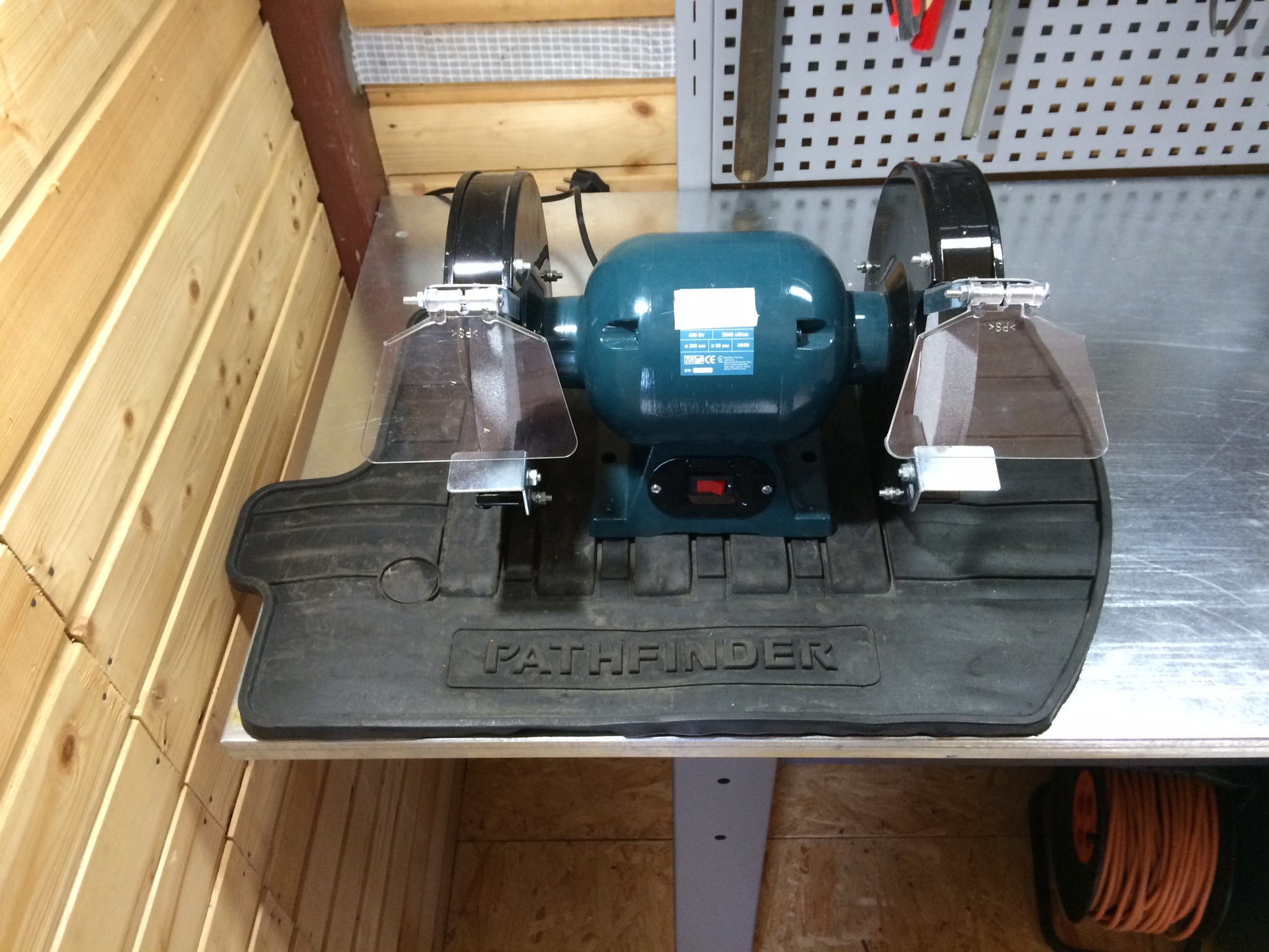

Установил 2 верстака + навеску + тиски + точило
Модная мастерская получается, по хорошему завидую, хотя сам иду другим путем дешево и сердито. Да и порядок у меня редкость, держится дней 10 не больше, потом постепенно все принимает вот такой вид.

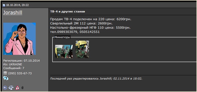

Хочу, где?????????????????????????
Что именно?
Если токарник, то сам свой продал два месяца назад как не своим за 5.
Продержался ровно месяц , купил снова но за три, теперь душу вживляю
Фрезерный мужик в Харькове продавал за 3,5 , было три штуки, сейчас не знаю
не манаторю сайты некогда. 2м112 можно брать убитый (1200-1500), 4подшипника
по 200грн. + шпиндель 500 + краска, фрезеровка стола в итоге в 2000-2500 войдёш
получишь аппарат.
Вот зашёл на сайт
ТВ-16 как для себя тоже пойдёт, цена 4700. Лучше того что продают за 12000 в Эпицентре
В Харькове дешевле и больше выбор
2м112 2500,00 (это для Харькова дорого)
Все вопросы по телефонам 0505142551, 0989303079
ТВ-4 5000,00 торг
Ты же в курсе что всё нужно смотреть (лучше специалисту)
Хотя смотря что ты хочешь, можно за эти деньги найти и по солидней аппараты,
смотря сколько места в мастерской. Эти берут (пользуются спросом) из за
маленького веса и объёма (устанавливают в квартирах)

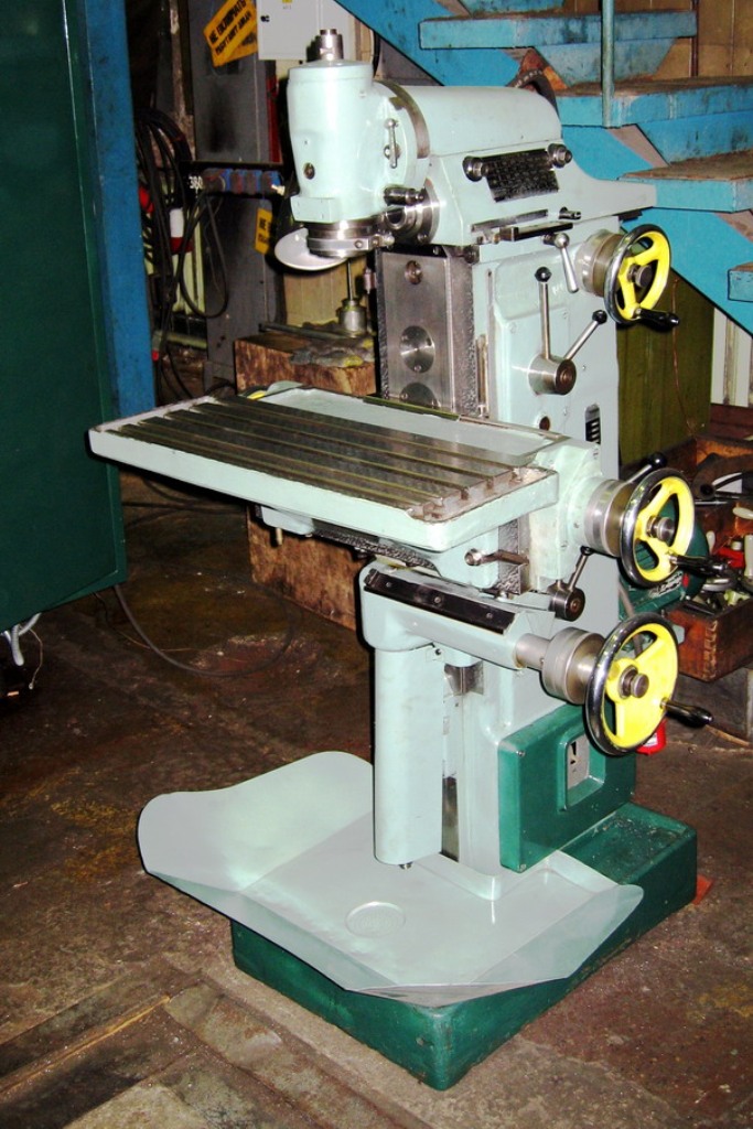

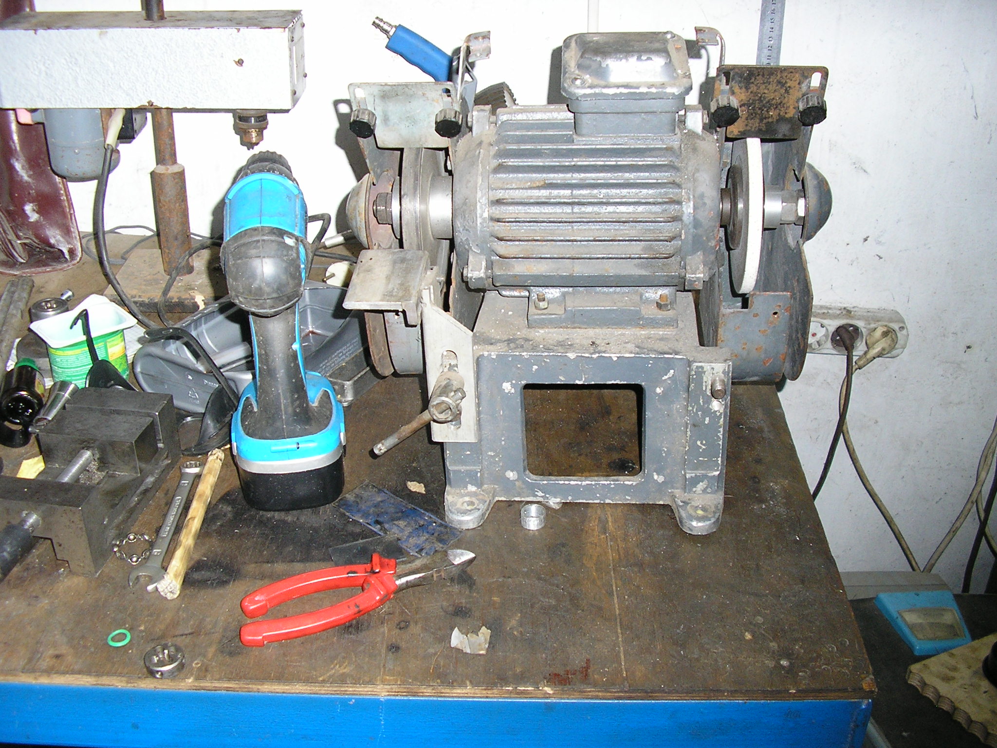

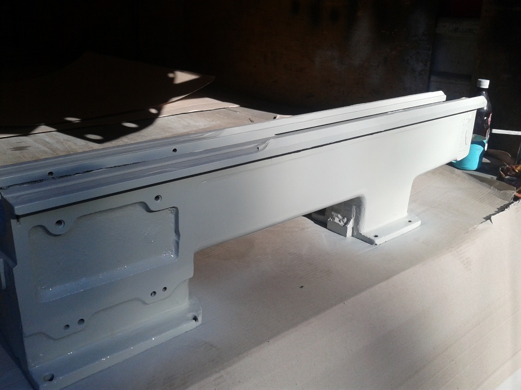

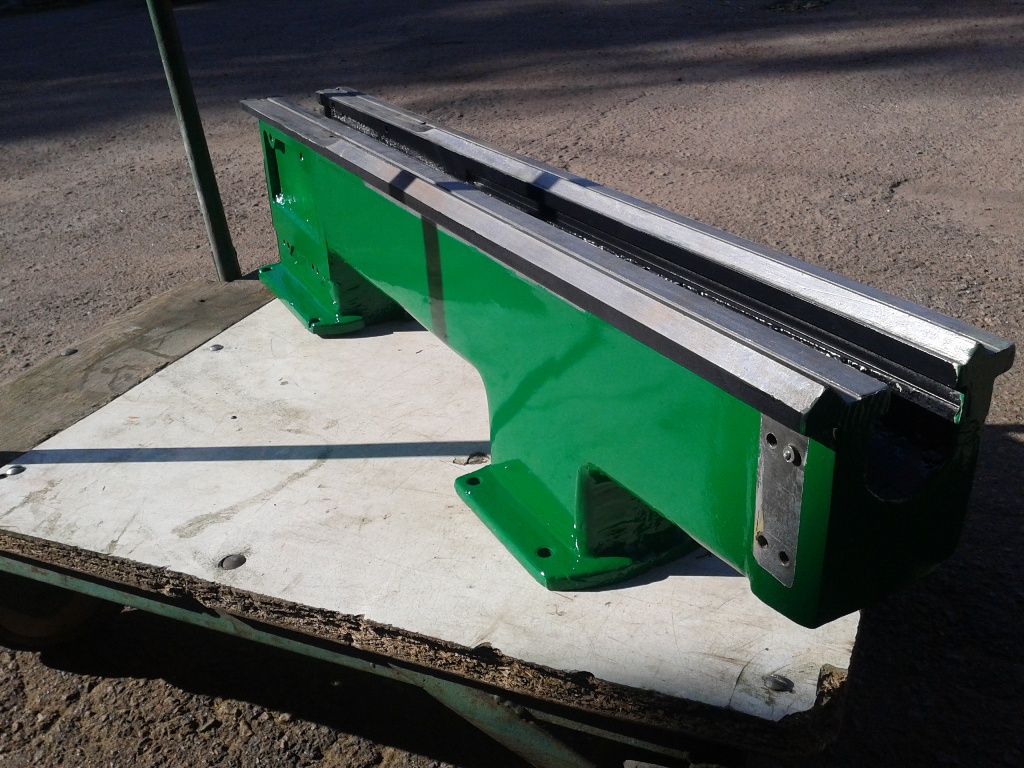

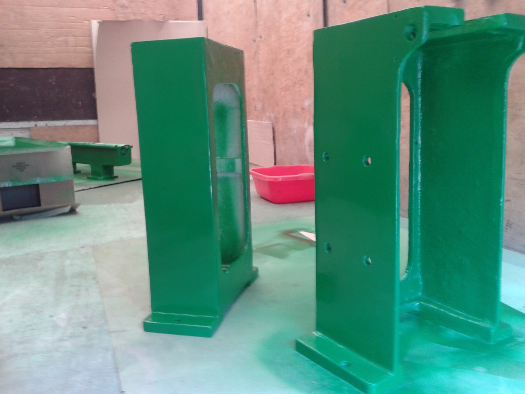

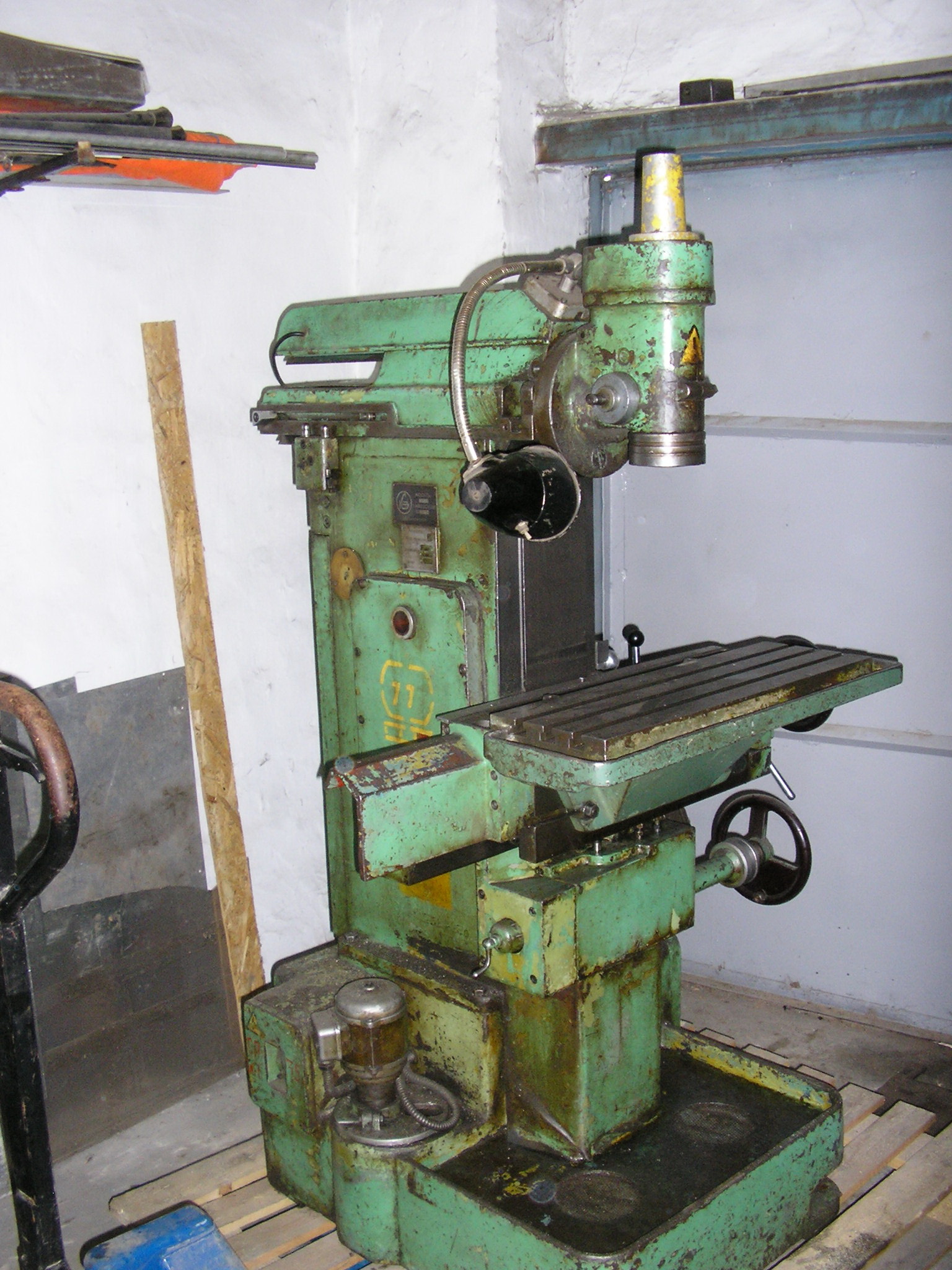

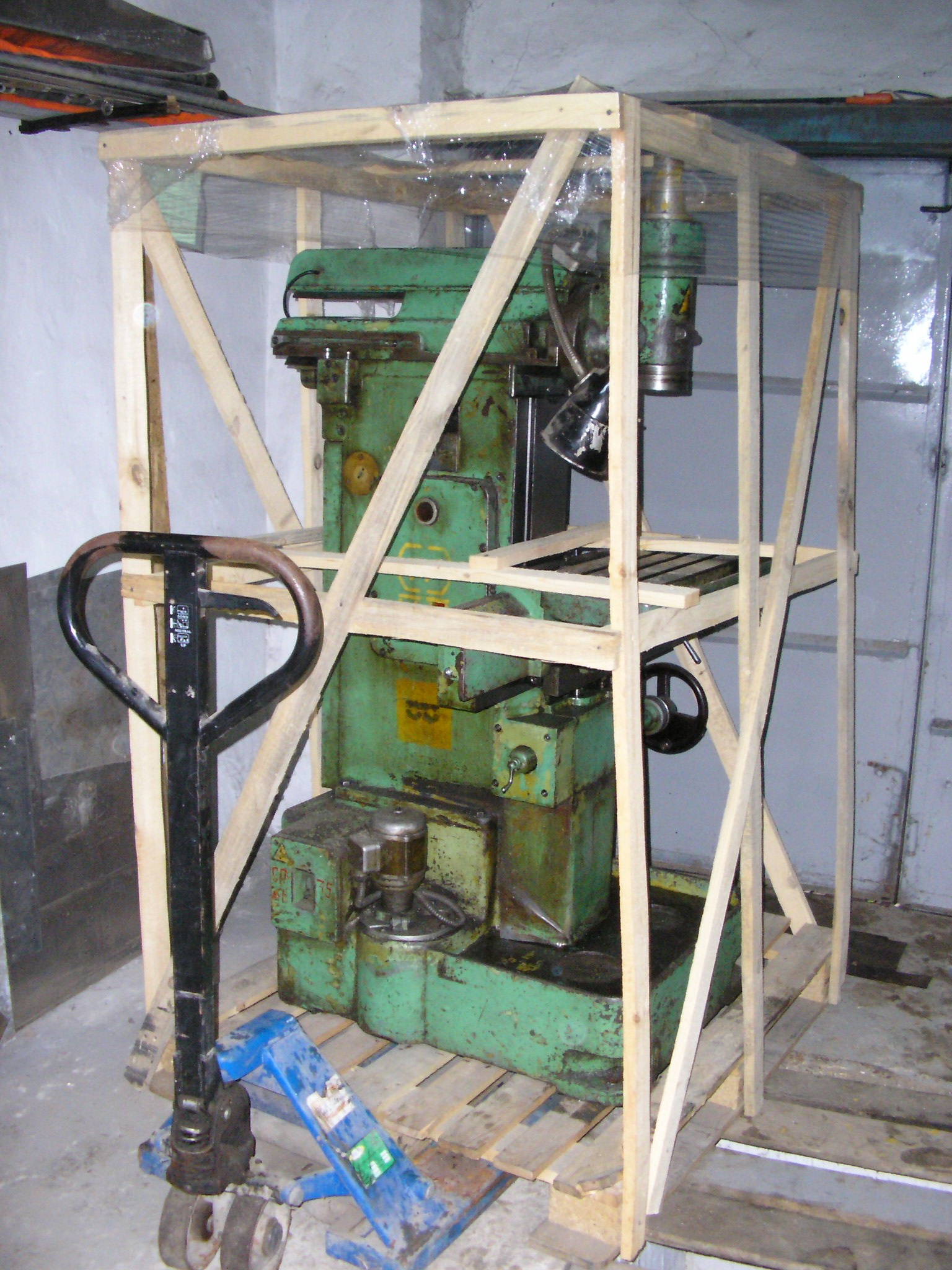

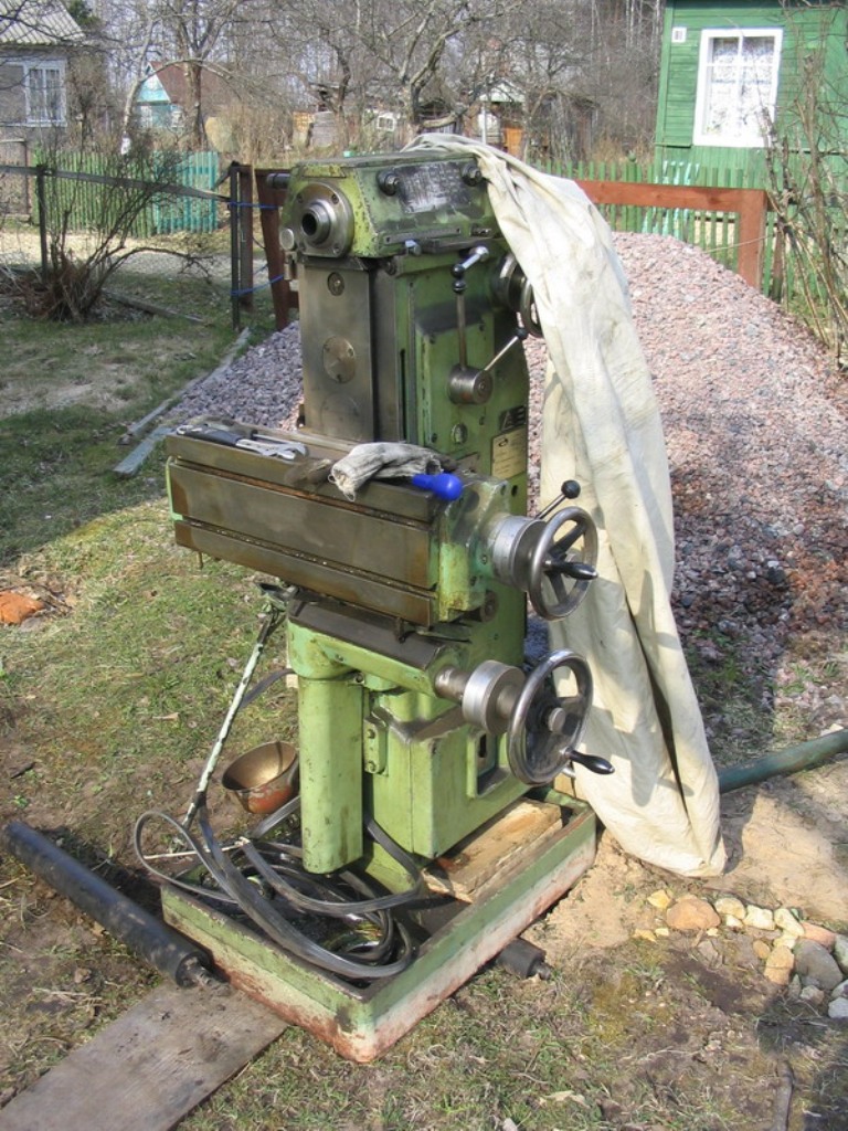

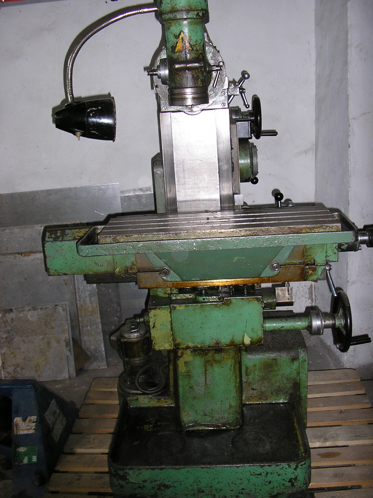

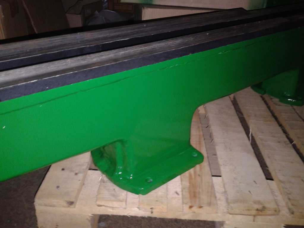

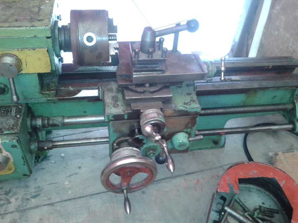

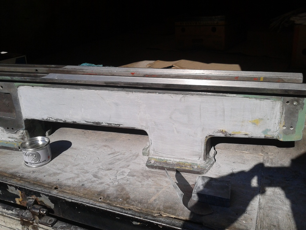

Ну где то так вот
Что купил и как вживляю

Ну где то так вот
Фрезерник красивый, мне бы такого за тглаза хватило бы. Единственное к нему бы в комплетке хотеловь бы и поворотную головку, уж очень нужная вещь. А вот токариниу хотелось бы побольше, хотя может и ТВ-16 хватило бы, надо посмотреть что он может в инете. Мой друг везёт себе с Китая за 2 еосаря баков китайский токарниу с фрезерной головой. Я пока не готов стоко выложить за 125 мм над станиной (хотя может это и диаметр максимальный, не помню), хочется старого советского чугунного. ТВ-4 - это те, который в школах стояли? Помню ещё в школе восстановил один для школы, прилось ролики приводных ремней перетачивать, точил на авиакружке, вот там станочки стояли - и токарник и фрезерник, сейчас мечта идиота.

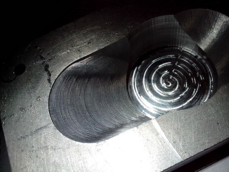

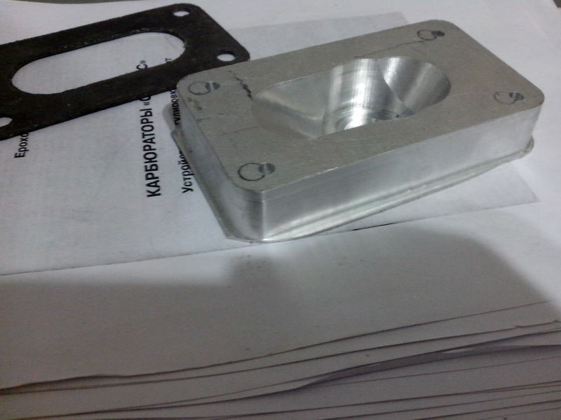

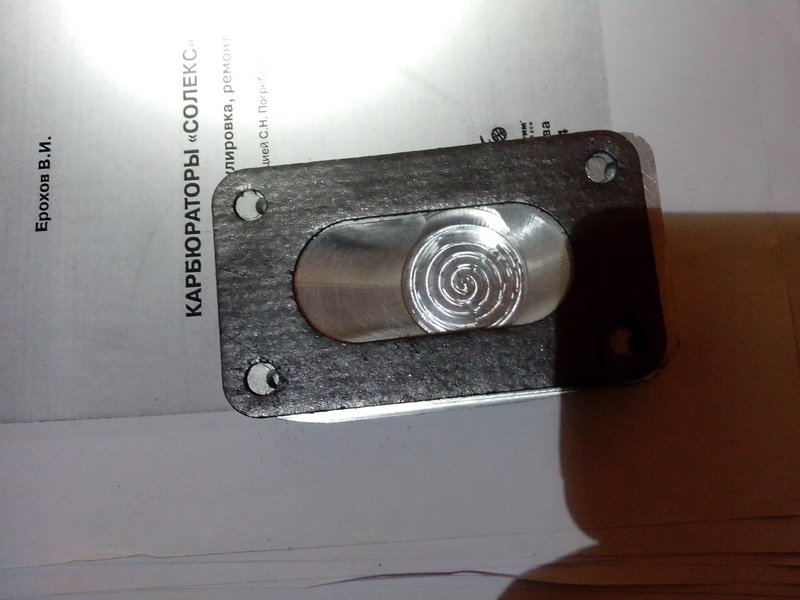

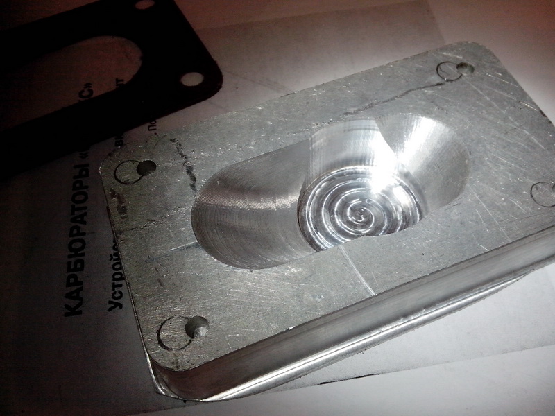

Что купил
Петрович, если найдешь скинь ссылку по Харькову.

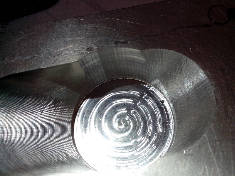

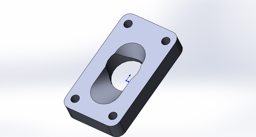

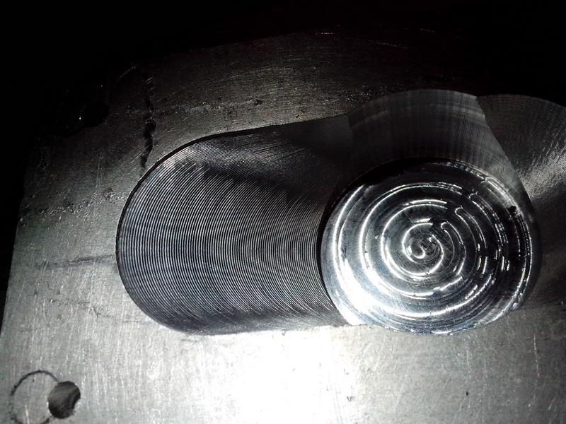

Фрезер красавец, оЧПУшить не хочешь? на вскидуку в 300-400 дол (электронная часть 60-100дол + старый комп + 3 мощных шаговика 50-150дол/шт с редукторами или ременной редуктор сам фрезернеш) примерно можешь вписаться, т.к. самая дорогая механника а она у тебя есть, если станок не разбитый сможешь матрицы, штампы, пресформы делать. Половину работы токарки можно будет на фрезере делать.
На моем самодельном жесткости не хватает для серьезной работы на алюмишку по чуть чуть грызу, вот пример недавно делал пееходную пластину под солекс на свой колектор

От вибрации "ездил" по столу заточной станок (прикручивать намертво не хочу, по ряду соображений).
Нашлось применение резиновому коврику от старого комплекта (водительский продырявился, а другие выкинуть рука не поднялась).
И не ездит теперь станок... и абразив остается в одном месте...
Практичненько, одним словом...

Разжился токарником (16У04П) по цене приемки метала * 2
Буду неспеша ревизировать, приводить в чуства и точить. В планах поставить его под ЧПУ управление (практически все для этого есть)

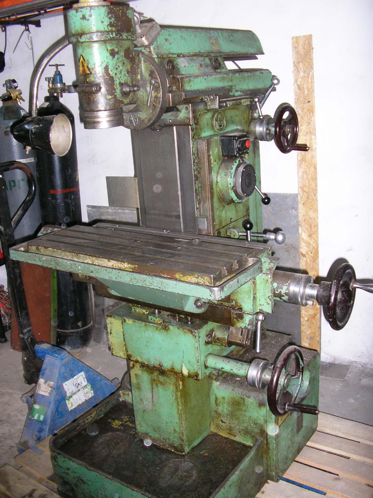

Тихим сапом не спеша развиваем мастерскую, вот очередное пополнение: станок фрезерный широкоуниверсальный повышенной точности 675П.
Отдельное спасибо Петровичу за осмотор, промеры геометрии и помощь в дистанционной покупке.

А долбежная головка и хобот с горизонтальным шпинделем достались?

Серьга досталось. Долбежная головка - нет. Да мне она под мои задачи не особо и нужна, максимум на шкиве разве что шпоночный паз сделать. Но на данный момент подходящий шкив проще и быстрей купить на пункте приема металла (выходит в разы дешевле даже чем материал, не считая работы). По дооснастке в приоритетах повторный стол и УДГ.
В начале весны был хороший вариант И.Франковстке, с богатой оснасткой, но мне не было возможности его посмотреть. Кстати во время поиска пришлось отсеивать куча аферистов, реально море.
У меня приоретет был не багатая оснастка а минимальный износ по направляющим, оснастку ведь докупить можно, а ушатаный станок шабрить это уже не то пальто. Сам еще не мерял, но спасибо Петровичу, он взял фрезеровщика и они обкатали индикатором, на продольной погрешность одна сотка на всей длине и то только сначала с одной стороны чуть чуть, а дальше все в нулях.
Петровичу уважуха
Аферистов реально до.уа! Но железо надо брать живым 100500

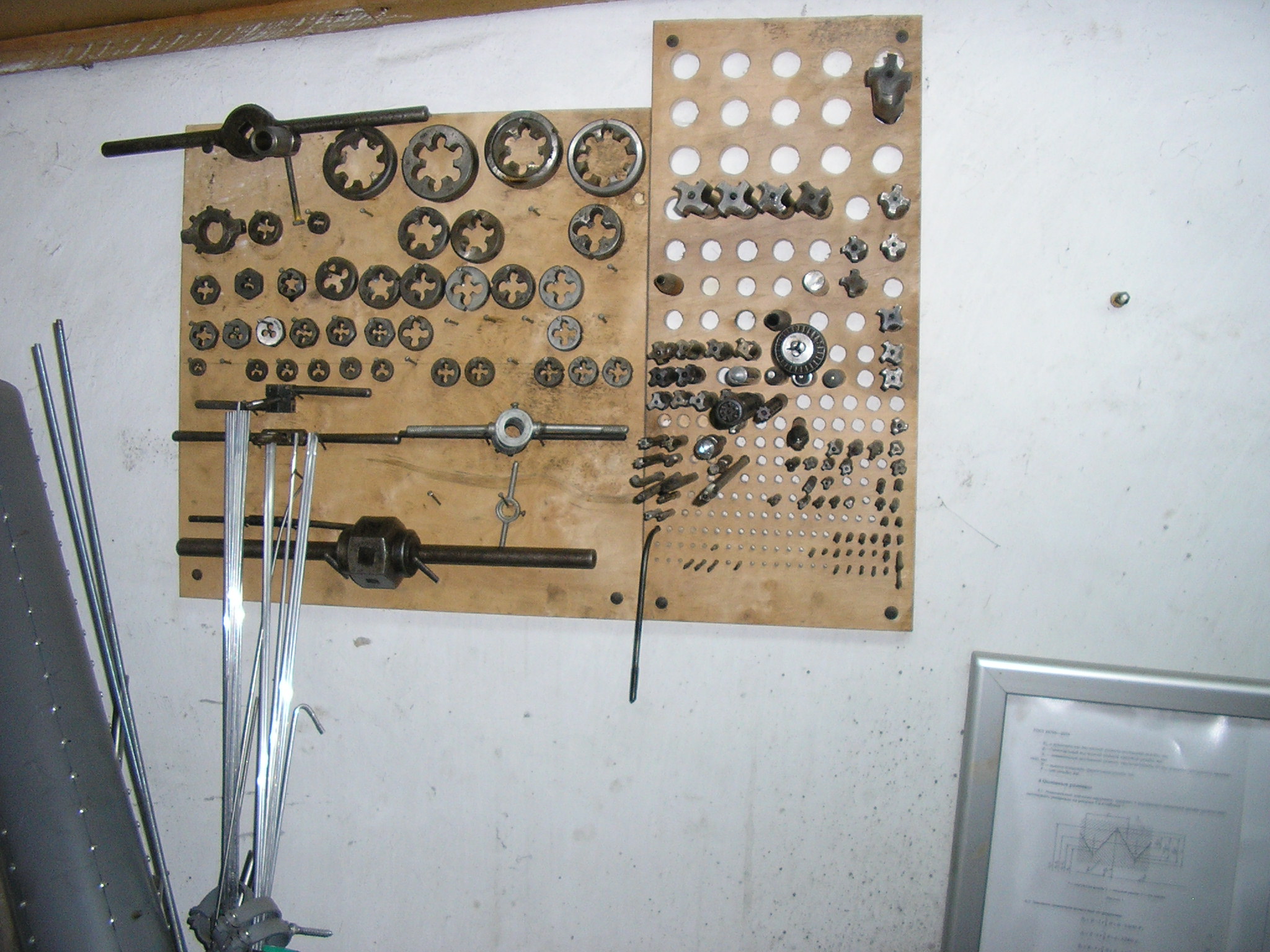

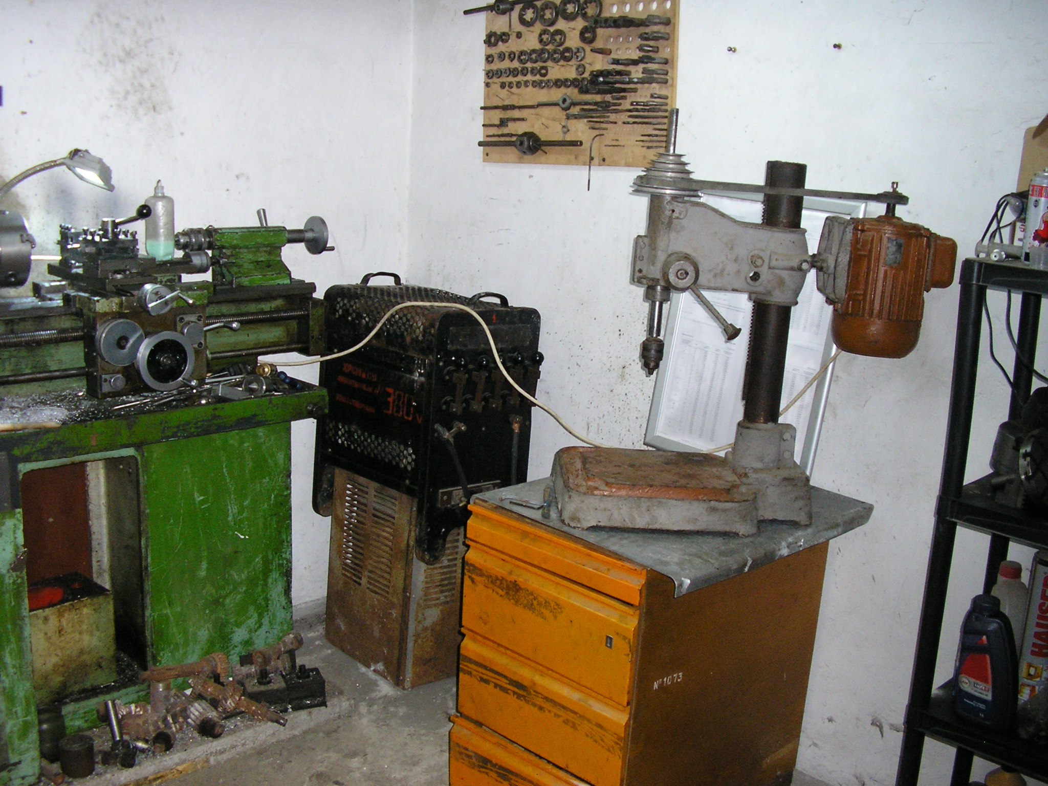

По случаю на металоломе за 500грн зимой купил точило 750Вт, СССР, металлоемкое. Пускатель и кнопки выкинул, пользую через частотник. Нужно вместо кнопок грибок аварийной остановки поставить, не доходят руки.
Сверлилку НС-12 (130кг весу) недавно сменял на отличную стойку для сверления Комунарис + китайская дрель. Поменял все подшипники, еще по хорошему нужно пиноль довести до ума (в идеале купить новую) биение 0,15. Конус слегка развернул, дальше уже некуда.
Ну и органайзеры в стиле дешево и сердито: полочки для резцов - полки поломанного и выкинутого холодильника. Под мечики и плашки с образков фанеры.
