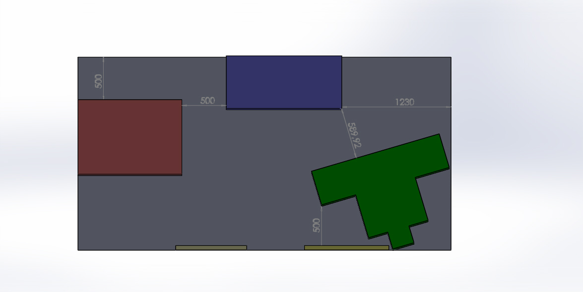

Готовь сани летом.
В гараже все станки одновременно с авто уже не помещаются, да и зимой гараж имеет большие теплопотери.
По мимо гаража на участке имеется кирпичный небольшой (4,2х2,2м) сарай. Задача сделать из него компактную мастерскую, что бы издержки на поддержание комфортной температуры для работы зимой были минимальными.
Накидал несколько вариантов размещения оборудования, два из них понравились. Фрезерный станок - зеленый, токарный станок - фиолетовый, ЧПУ фрезер красный/синий.
Назва:  планировка сарай3.JPG
Переглядів: 431
Розмір:  60,8 КБ
ID:	117176Щоб збільшити малюнок, клацніть по ньому
Назва:  планировка сарай5.JPG
Переглядів: 450
Розмір:  72,7 КБ
Кому какой вариант больше нравится?

И так плохо и так нехорошо...
ИМХО - снести сарай, залить хороший бетонный пол-фундамент и из пеноблока поставить помещение хотя бы 4х4 а лучше больше (как позволяет участок)
Сарай не решит проблему теплопотерь - он же не в два кирпича.
Так получается аналог кунга - тесно и бестолково, а еще и печку надо куда то ставить и шкафы вобщем негодный компромисс.

этот вопрос в подвешенном состоянии, т.к. по ряду причин сейчас менять тех документацию или иметь на участке самострой не рационально.
Я сам за такой вариант.
Сейчас выбор следующий либо перекантоваться в сарае, либо в гараже, тогда авто зимой будет на улице. По хорошему гараж по назначению пользую только глубокой осенью и зимой кода идут обильные осадки. Можно в качестве временной меры утеплить гараж (это не помешает даже если там в дальнейшем не будет станков) и сделать во дворе навес для авто. Гараж во первых чуть поболее 5,3х3,3м, во вторых токарник и фрезер уже в гараже. ЧПУ можно в гараж и не переносить, но если авто туда не ставить то лучше перенести.

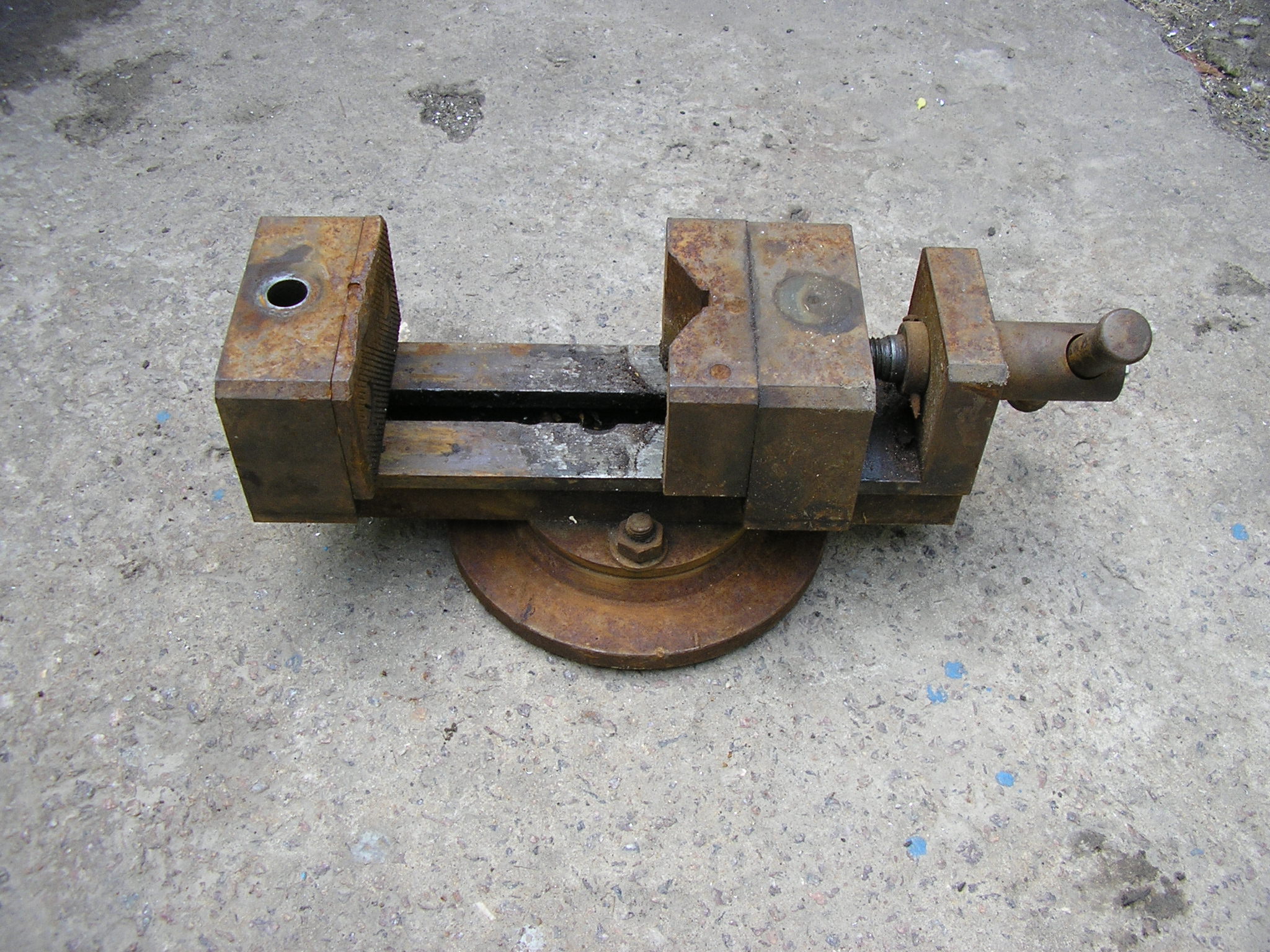

Разведка донесла что на металоломе фрезерные тиски появились, по металу продавать отказались, по этому разведчик мне сообщил :D
Пришлось "переплатить", отдал 250грн (10дол)
Какой то самодел, ход винта не большой, задние губки подвижны и фиксируются сухарем, который нужно будет сделать, повортное основание, даже шкала нанесена.
губки 90-100мм
захват до 120-130мм если вместо призмы повесить классическую губку
Фото прям с металолома, в реалии все обстоит лучше - засохшая смазка на поверхностях сопряжения, отмоются приведутся в порядок и для не особо точных работ сгодятся.
Назва:  P1010200.JPG
Переглядів: 505
Розмір:  659,1 КБ

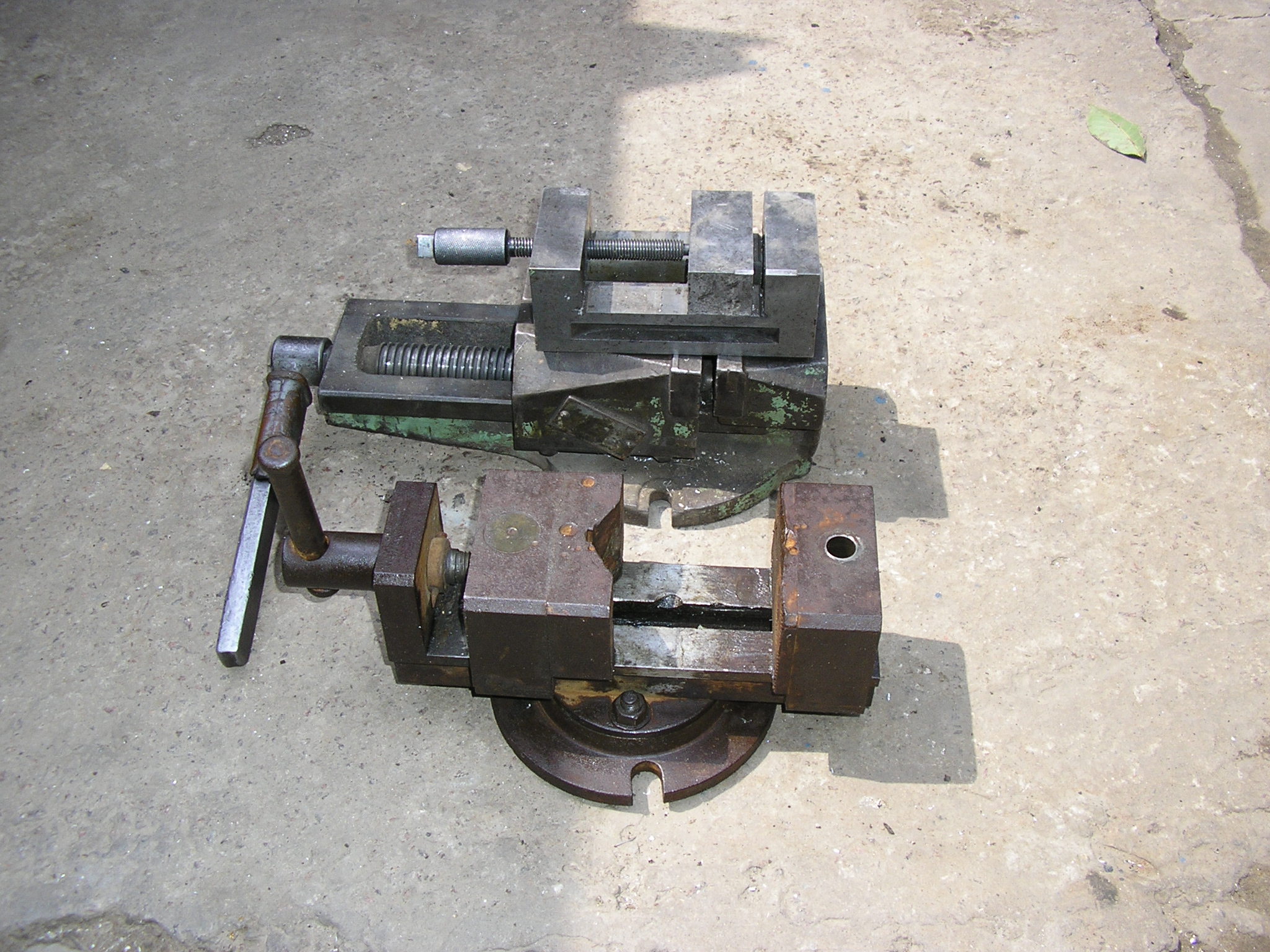

вот моя коллекция
Назва:  P1010204.JPG
Переглядів: 495
Розмір:  633,2 КБ
Зеленые заводские хреновые, их покупать разве что на шару.
Мелкие шлифованные не плохие, купил на рынке по случаю за 200грн. Цена шара, в работе с мелочевкой на ЧПУ очень удобные не нарадуюсь.
Были у меня от настолького фрезера НГФ поворотные с треснутым суппортом, продал их на чипе за ненадобностью

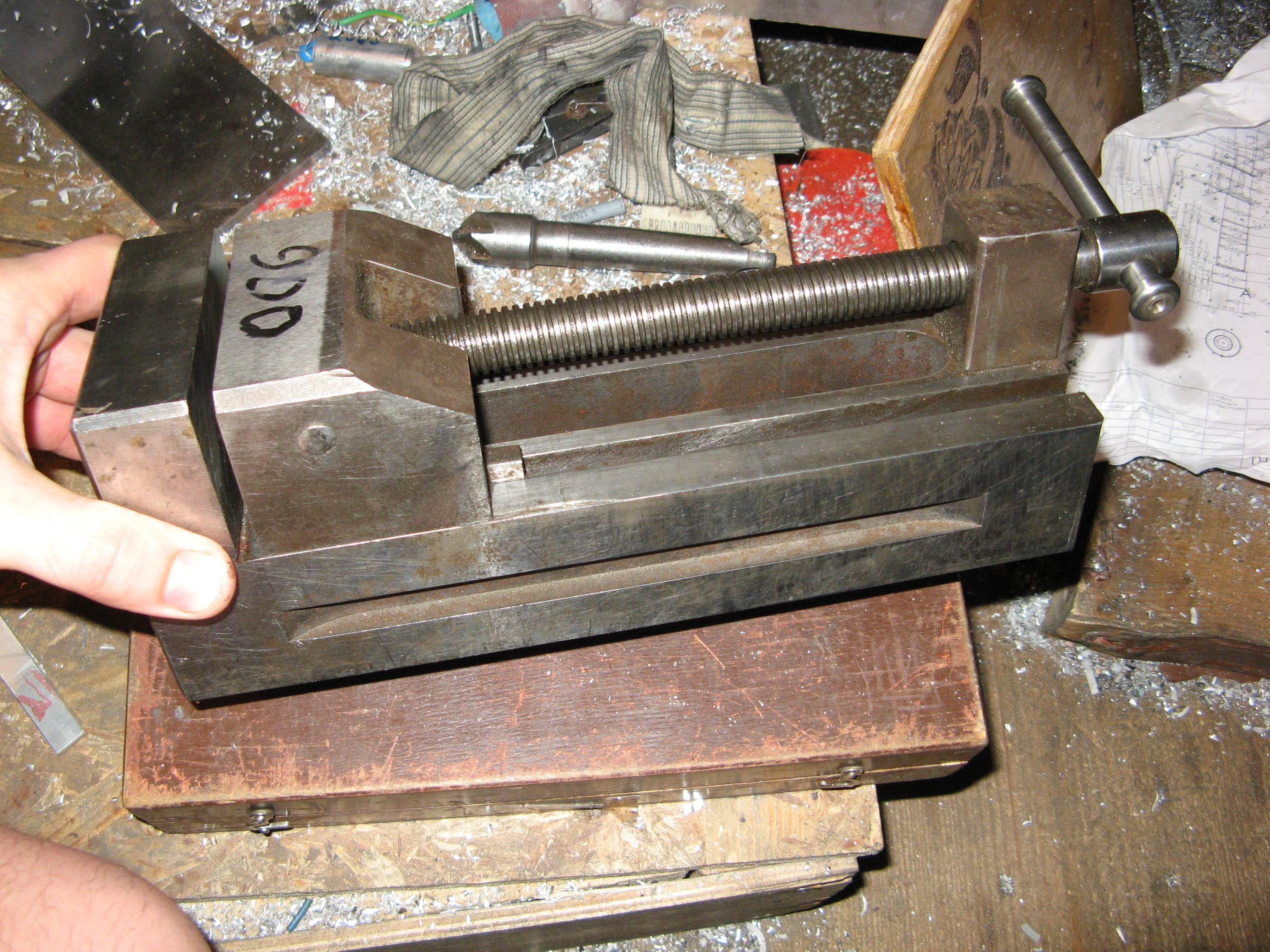

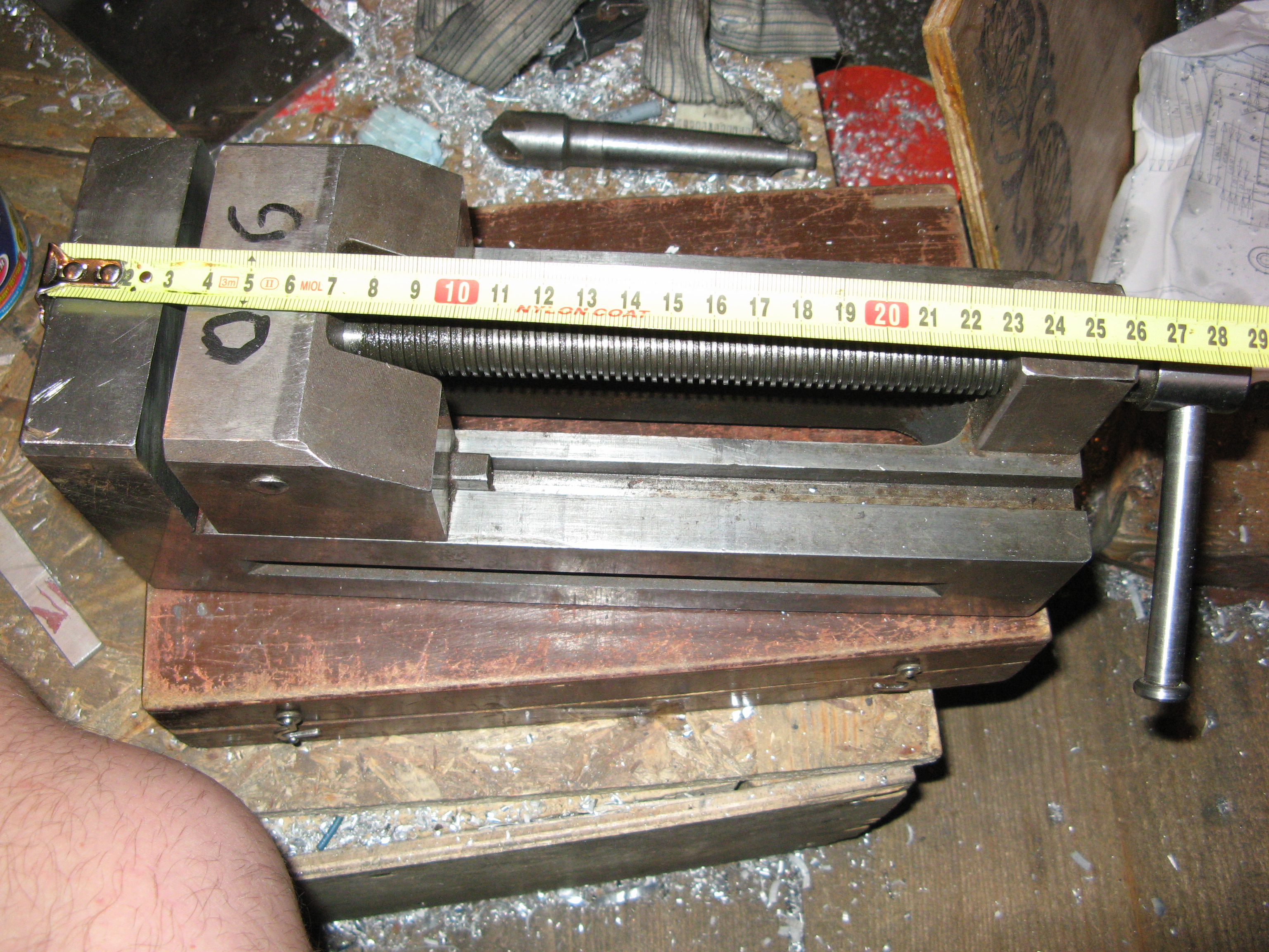

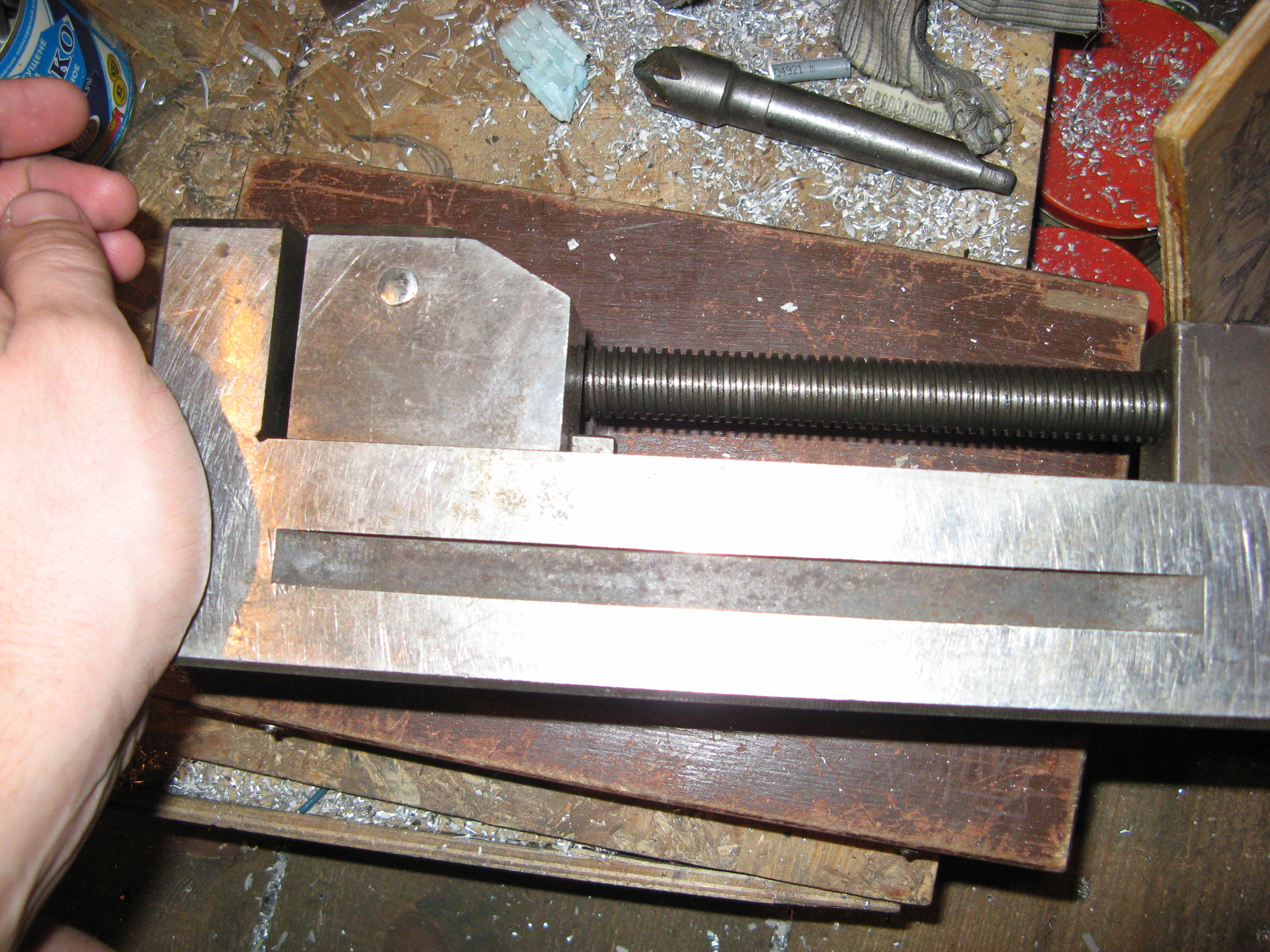

Вот хорошие товарищу в другой город покупал, мне тогда были без надобности, сейчас бы себе с удовольствием купил, 900грн за них это приятная цена.
Назва:  IMG_2416.JPG
Переглядів: 436
Розмір:  3,76 МБ
ID:	117807Щоб збільшити малюнок, клацніть по ньому
Назва:  IMG_2417.JPG
Переглядів: 428
Розмір:  3,80 МБ
ID:	117808Щоб збільшити малюнок, клацніть по ньому
Назва:  IMG_2418.JPG
Переглядів: 459
Розмір:  4,20 МБ
