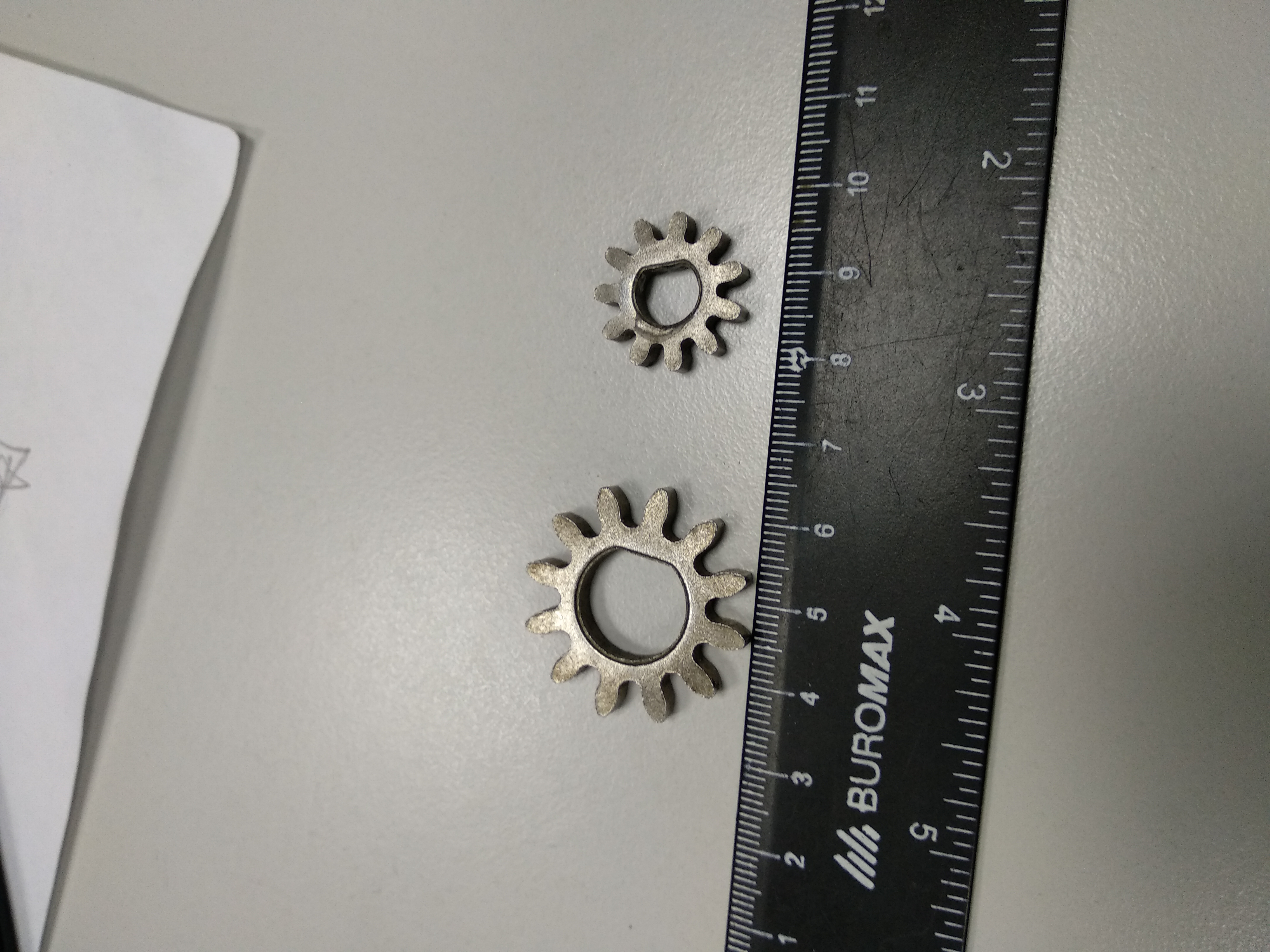

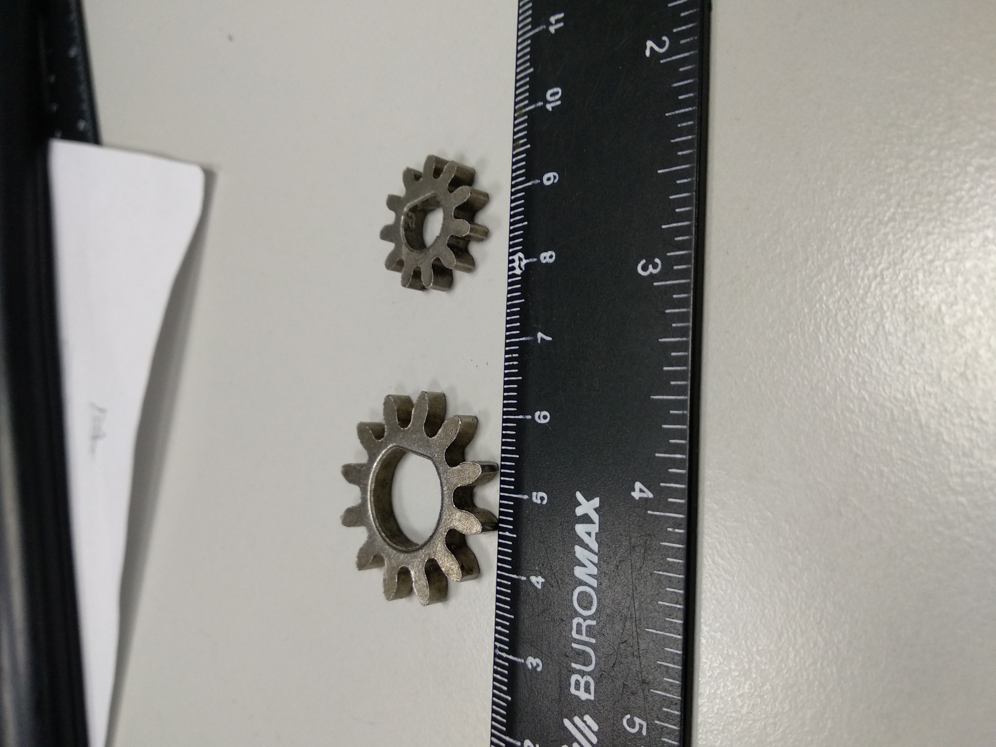

Добрый день Денис, очень классно все получается. Вопросец по теме: можно заказать такие шестерёнки из прочного нержавеющего металла? Штук по 6. Купил машинку для приготовления макарон, а они при первом использовании полопались. Ща сижу как у корыта

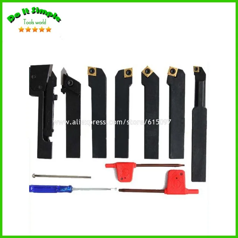

У меня токарный ТВ 4-6. Начал смотреть тему ТВ-16 с ЧПУ и сразу же возник вопрос - а можно поставить отдельный привод только на коробку подач, что бы максимально увеличить число подач и резьб? И можно ли это сделать бюджетно? и как? Шестерни сменные у меня есть, но постоянно менять их - некомильфо...
И второй вопрос про маленькие резцедержки под сменные платины - где такие взять, дорого ли и стоит ли оно того?

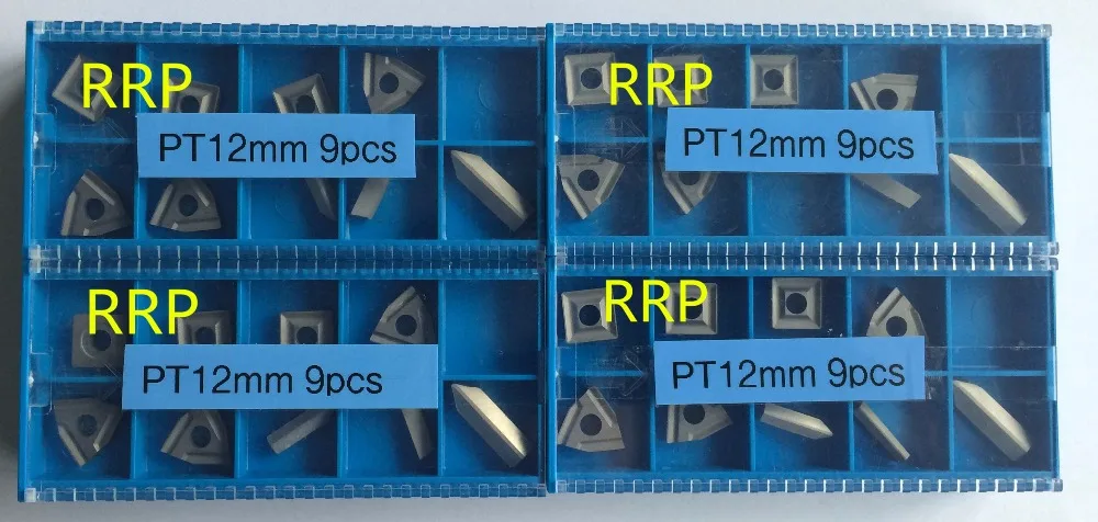

Прошу прощения, на али смотрел ?
лот резцы
12х12
вставки на 12
ещё
Погуглите электронная гитара.
вешают шаговик на родной винт + ардуино. Есть готовые проекты которые можно повторить.
По резцам Петрович в принципе ответил, с этим нет проблем. Мелкие резцы на али 7-12дол. в среднем стоят.
Единственное что думаю стоит это для начала ограничится набором под один вид пластин. Я скажем предпочел ССМТ, ССGT самые мелкие. Они подходят на расточные (от 8мм отверстие) и проходные резцы. Удобно когда есть асортимент оправок и пластины одного типа, можно пачку купить. А дальше если потребует задача можно и другие пласитны покупать.

По резцам - я поэтому и спросил. Если на АЛИ нормальные - то спасибо, так и поступлю! По сменным пластинам - не намного лучше, если они будут универсальные, под максимум оправок. Я использую токарник - от случая к случаю, и мне проще покупать что то универсальное - на большинство операций :)

ССМТ, ССGT пожалуй достаточно универсальные. если нет желания ждать с али то иногда оправки и пластины можно и в Укркраине купить. Я покупал когда не было возможности ждать, по памяти самурай магазин называется. Но на али или ебей дешевле. Китайские оправки нормальные.
Пластинки тоже сновсные, за малые деньги в основнм подделки, но работать можно.
Лучше будет купить оправки в китае, а пластинки иногда на украинсокой барахолке проскакивают брендовые (сандвик и т.п.)
