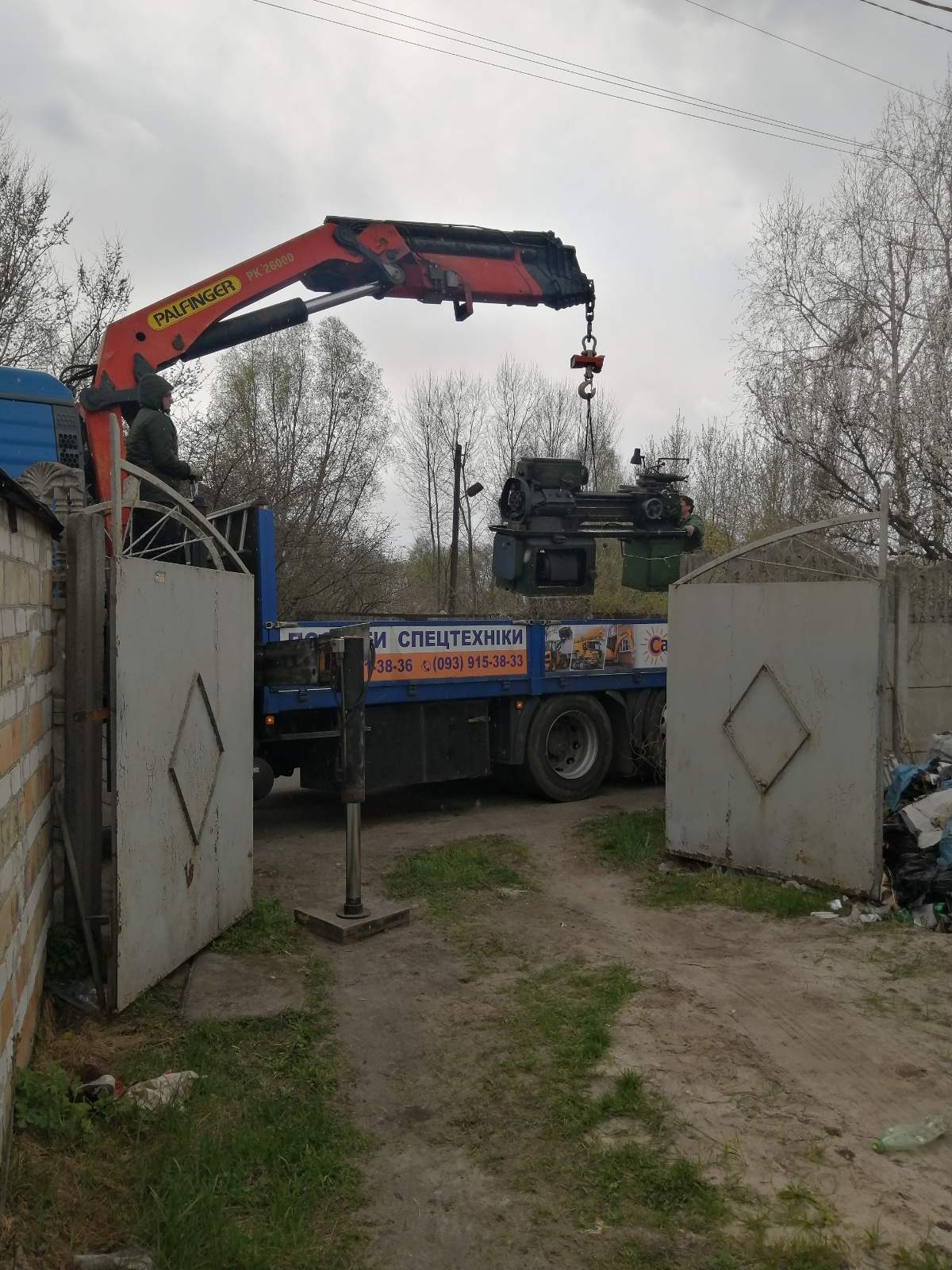

Обновил и я мастерскую. Планировал начать со сверлилки, подвернулся недорого токарный. 1е61м. Пришлось брать. Давно хотел что-то такое. Состояние не ахти конечно, но за те деньги что я купил меня вполне устраивает

Поздравляю! Первый шаг сделан. На счёт состояния не парься главное что бы поставленные задачи выполнял. Станки в девственном состоянии то миф или совсем другие деньги, на порядок другие. Опять же основной критерий - рещультат, другими словами главное что бы поставленные задачи выполнял. Многое решается технологией. Допустим поношеа станина и станок безбожно конусит, но задачи точить посадку под подшипник длиной 300-400мм как правило не стает. Если встречается такая задача в виде длинного цилиндричного вала с серьезным допуском на диаметр то это задача для круглошлифа и даже новый токарный сделает это хуже. А вот к примеру две короткие разнесенных посадки под подшипники ты сможешь сделать и на убитом станке. А по хорошему посадки под подшипники всегда короткие и разнесенных. Даже на сильно изношенной станине конусность таких коротких посадок будет изменяться микронами (1/1000 доля миллиметра), в то время как допуск на посадки как правило одна пару соток (10-20микрон). Ну или малой продольной проточишь зажав суппорт, она как правило живая.
Остаётся только шпиндельный подшипник, если станок не на втулках, замена с настройкой от пару часов до полу дня работы.
На счёт сверлилки не спеши, разве что где то шара пролетит, сверлилки любят в гаражи, сараи, домашние мастерские, балконы покупать от этого у них высоковата как правило цена. Случается за примерно те же деньги фрезер или мелкая координатка, даже если они в хлам уставшие то дадут фору средне статистической сверлилки не говоря о наличии координатного стола. Один хороший координатный столик к сверлилки может стоить 50-100% их стоимости.
Если втянешся то имхо постепенно обрастешь всем что нужно будет для твоих задач.

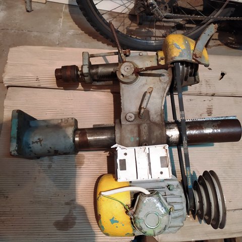

Где вы такие цены находите. Фрезер за 10.я сколько не смотрю, за сверлилку нормальную дороже просят.
Назва:  16224560316707213001400667555255.jpg
Переглядів: 234
Розмір:  3,93 МБ
Отоварился по случаю. 13грн/кг (250кг)
Нет и не будет подошвы.
Нет мотора со шкивом но за 1200 нарисуют.
Для сварочно ремонтная мастерская то не плохой вариант. Присутствует автоподача, км2 в шпинделе, хорошая высота и стол позволяющий установить какую-то оснастку: делилку или поворотный стол.
У меня когда то такая уже была. Встречаются комплектные от 10тыс.
Теперь нужно ее неспеша в строй ввести, а потом и решить кто останется в мастерской НС12 в идеале или этот зверёк.
