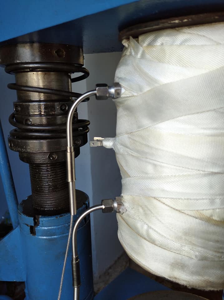

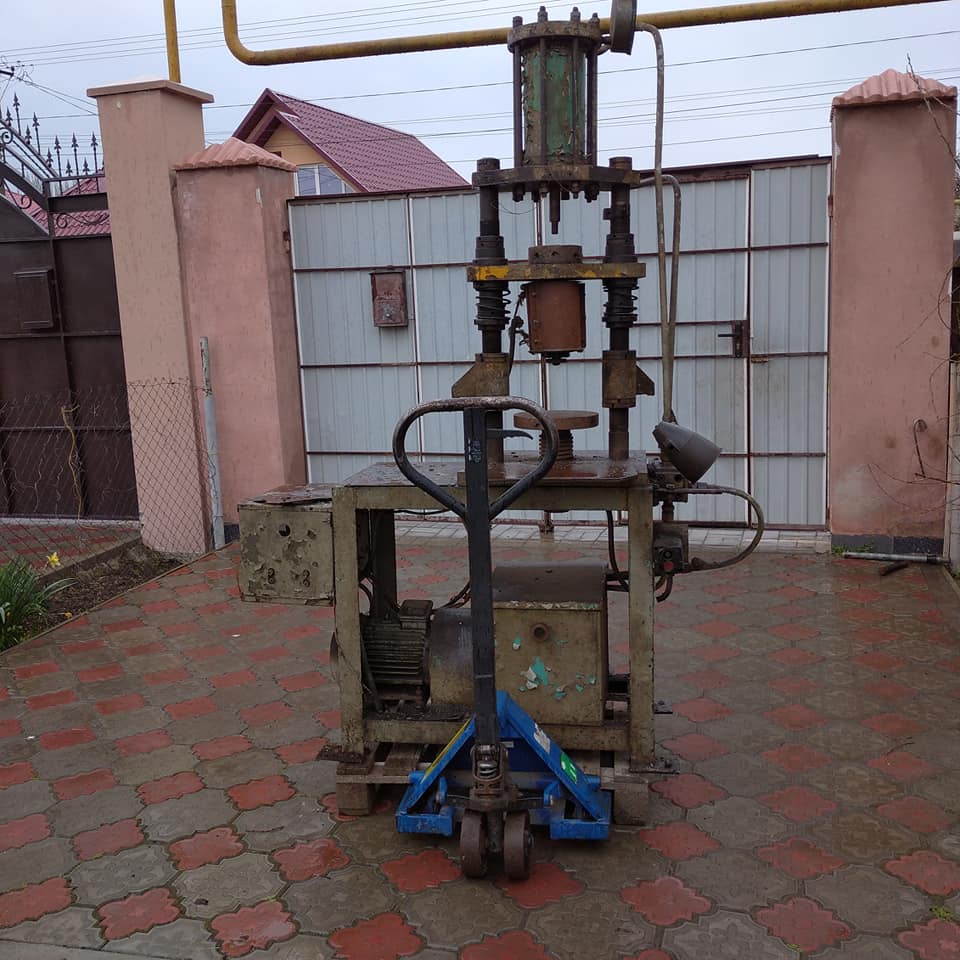

Новую забавку спас с металлолома (в прямом смысле)
ВЛМ - вертикально литьевая машина для литья пластика.
Дефектовка, чистка сборка позади. Родную електро часть ампутировал, на китайских рексах собрал двухзонный нагреватель.
Проба пера в не предназначенную для этого матрицу состоялась, важно было понять потенциально сможет ли такой большой (180куб.см) объем впрыска обеспечить на имеющемся материальном цилиндре.
Теперь можно лить пластиковые детали. Когда то давно давно хотелось делать линейку крепежа по типу RAM MOUNT, но сейчас я так понимаю китайчатины подобной на Али полно.
Предлагаю мозговой штурм, с любыми даже кажущимися на первый взгляд нелепыми идеями продукци. Стоимость сырья 30-100грн/кг, основные издержки матрица предполагает заморачиваться с сериями от 100шт, либо что то эксклюзивное с большей наценкой.
Добавлено через 3 минуты
фотки не прилипли в предыдущем сообщении

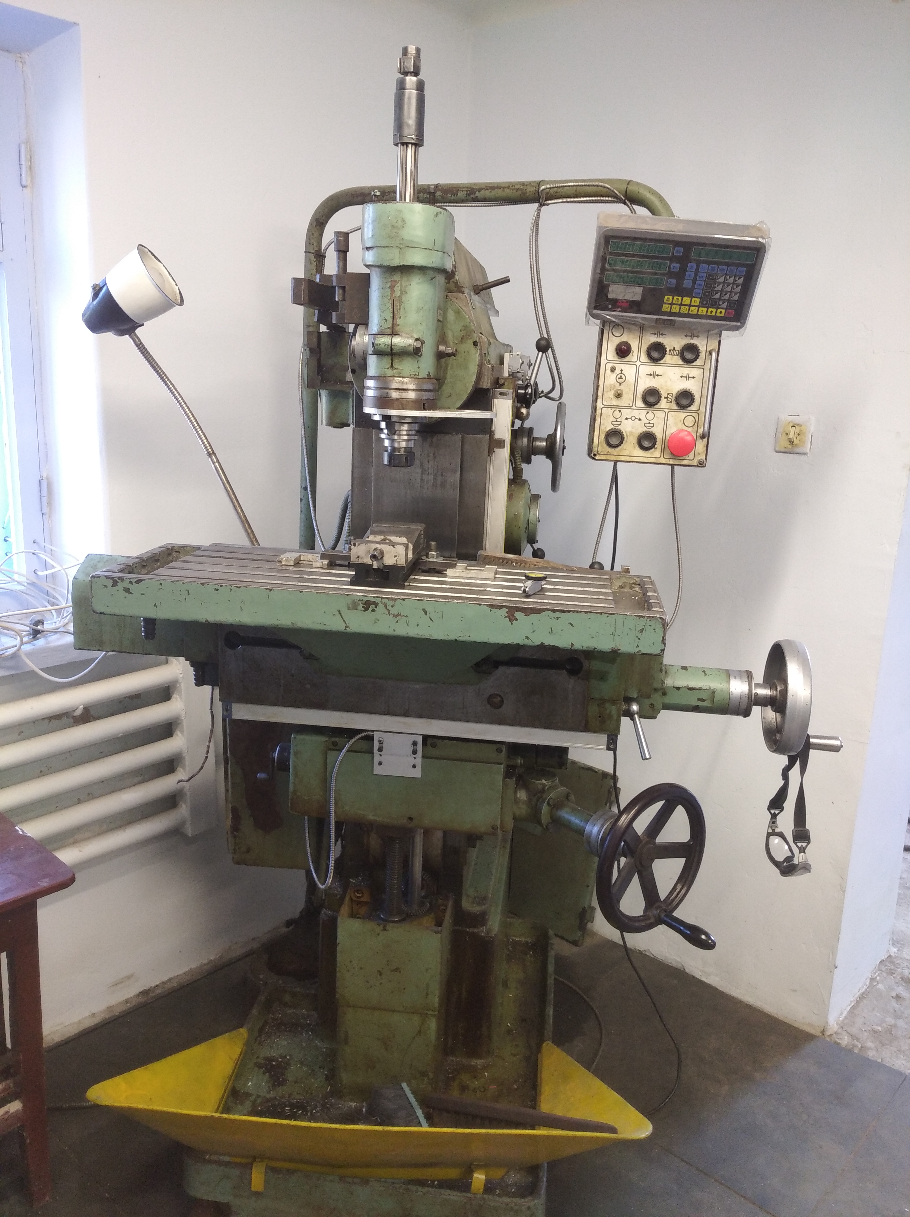

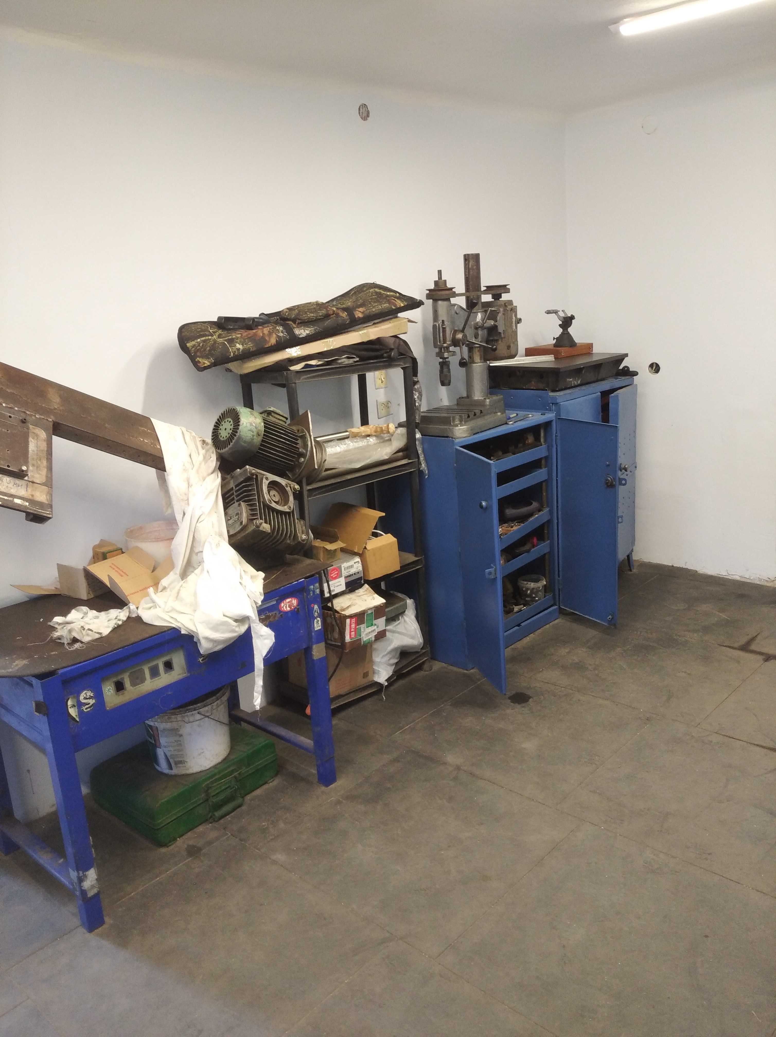

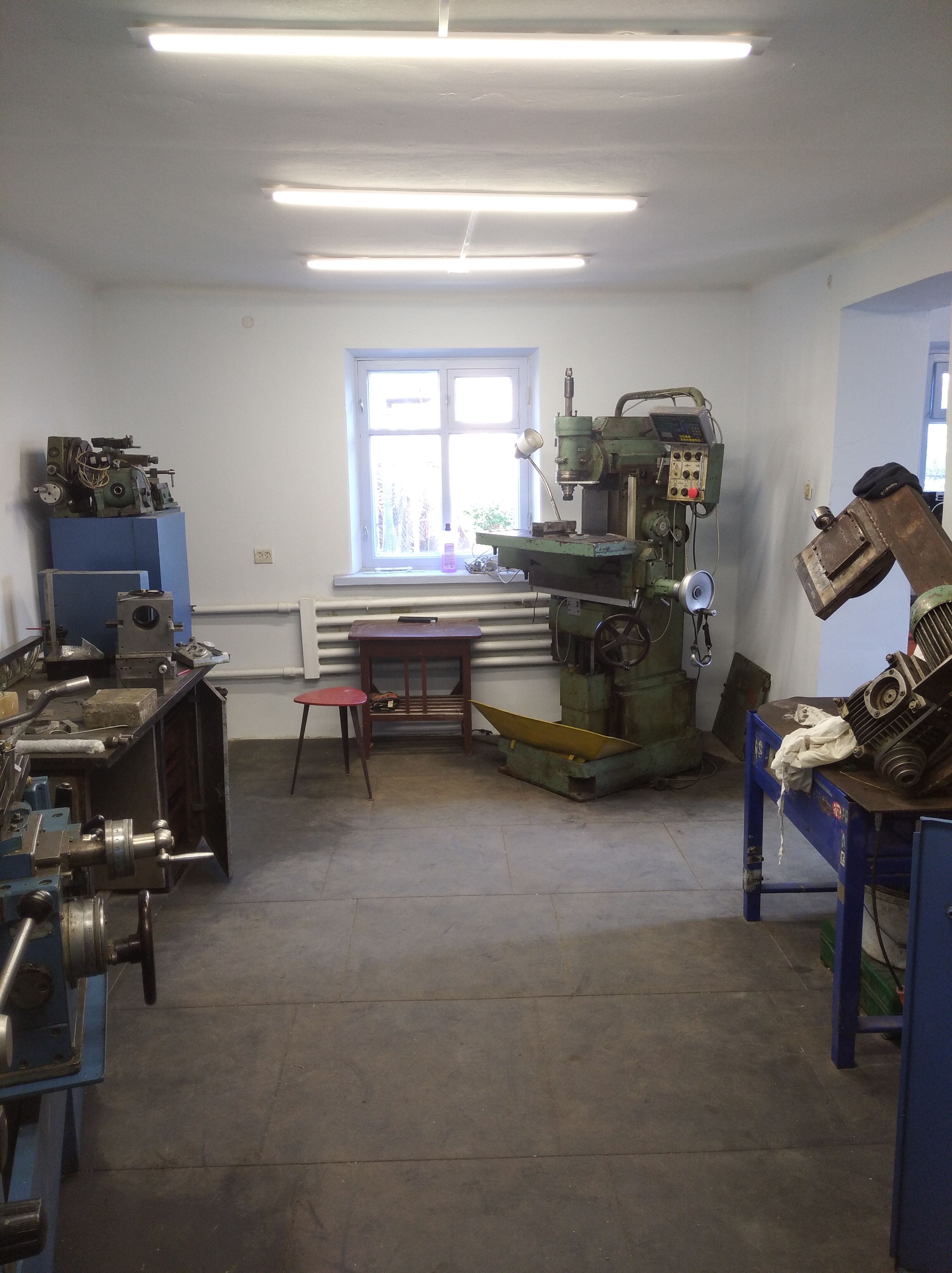

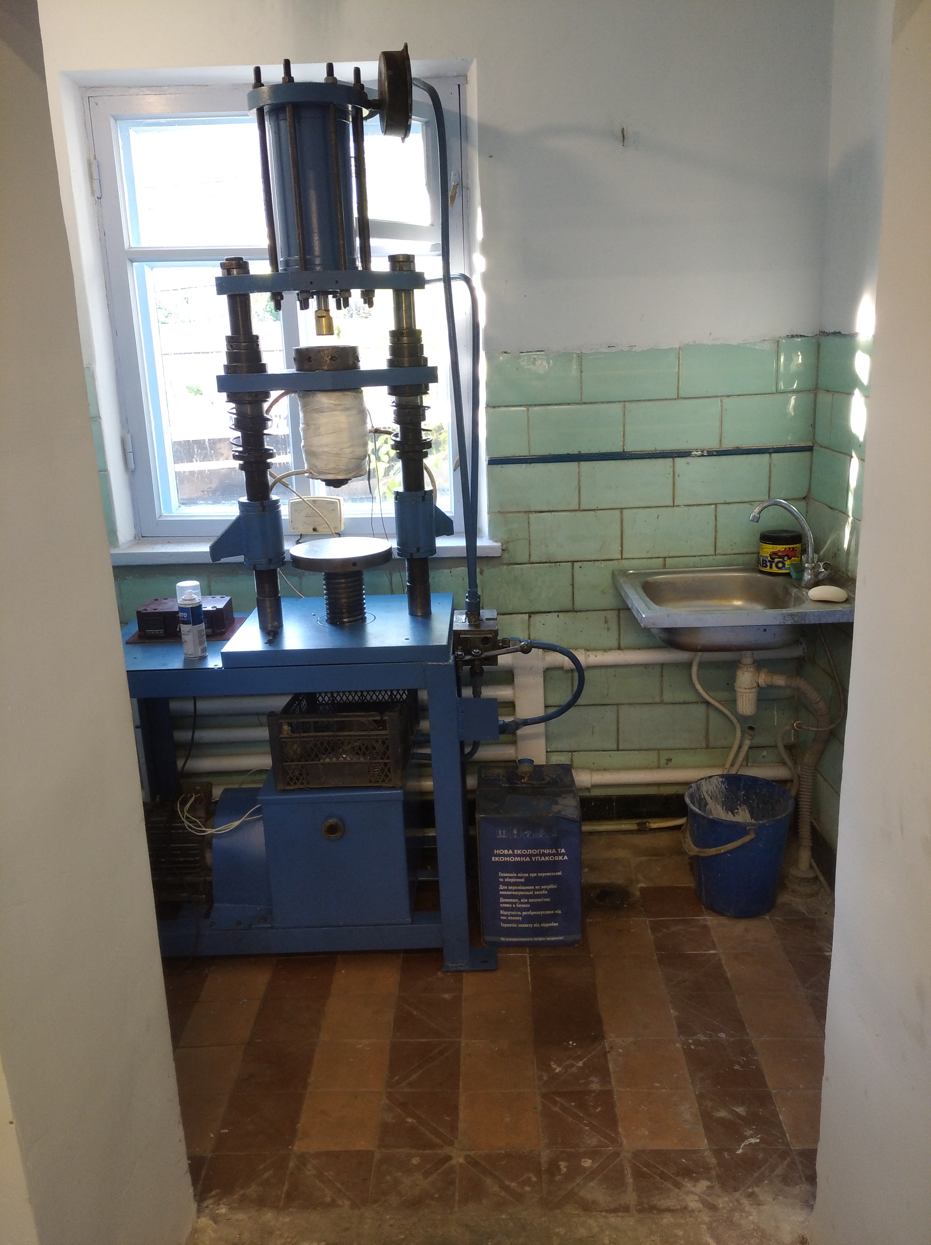

Вот такой вид и наполнение на данный момент времени имеет мастерская. Отдельно стоящий на участке "дом" 40кв.м с отоплением, сан узлом и водоснабжением. На полу модульное ПВХ покрытие. Оборудование все живое - получилось в результате ротации, что то посвежее по лучше купил, предыдущее продал.
Есть конечно ещё немного не законченых проектов: ленточная пила, ЧПУ тв16, ЧПУ ИЖ250
