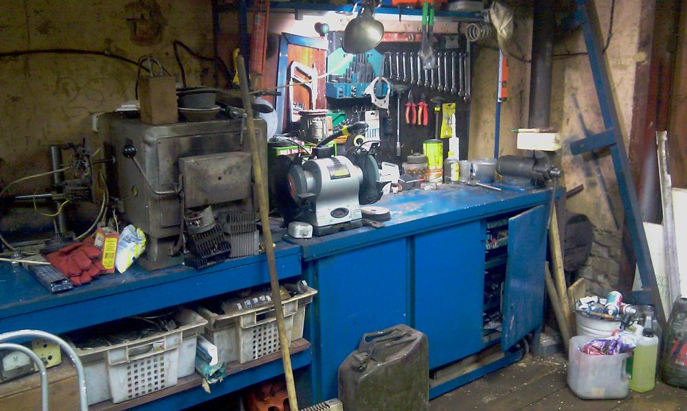

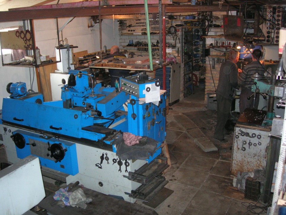

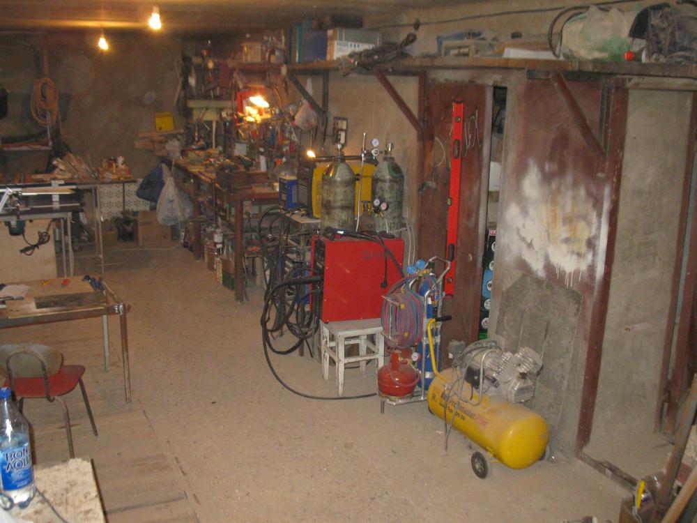

Допис від Zhuzhik Переглянути допис
Пока по верстакам нашел вот этого производителя

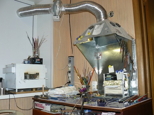

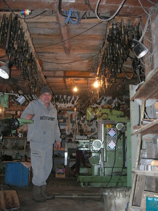

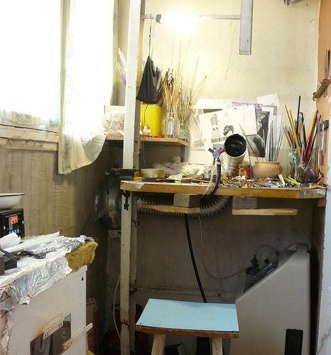

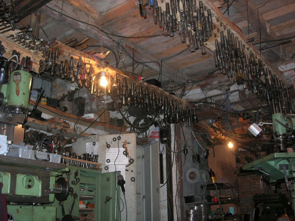

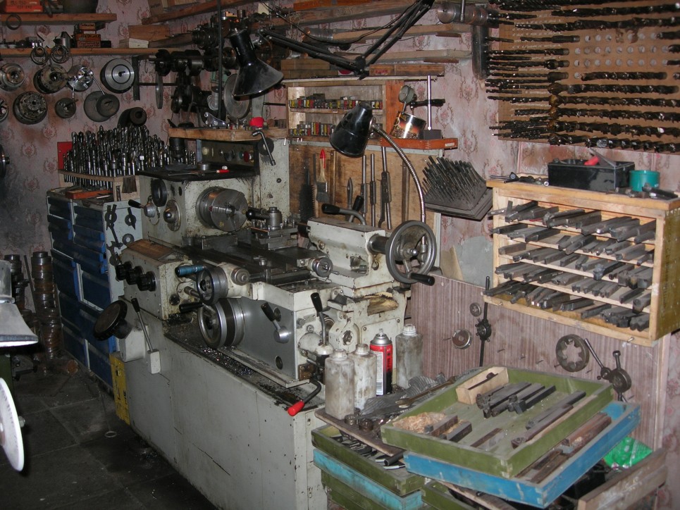

Если так подходить к делу то могу себе представить ваш бюджет
За такой хлам и такие бабки. Гнутая жестянка.
Тут правильно спрашивали зачем Вам мастерская - хобби или просто.
Это не производство, это все частные мастерские.
Последние пару Стеклодувы (такие вещи делают что с большой буквы) на балконе.

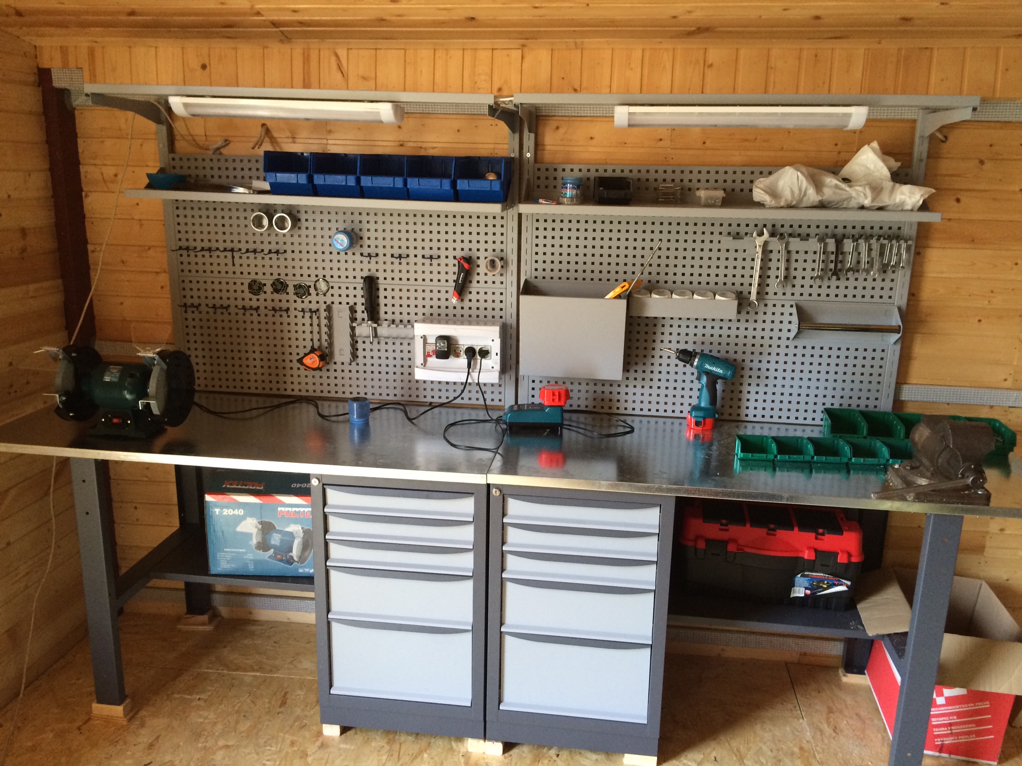

Всем доброго дня.
Установил 2 верстака + навеску + тиски + точило
Инструмент и ручной и электро уже был, потому не покупался (пока не раскладывался/не развешивался).
Станки решил не покупать... отговорили добрые люди...
Все будет доставляться по мере необходимости и востребованности.
Через год-два посмотрим.

Поздравляю с покупкой! Классные столы!
Для крепления инструмента, могу посоветовать пользоваться не крючками, а магнитными держателями, на подобии таких как на кухнях ножи держат. Очень удобно получается и случайно задетый ключ не падает на стол.

Ну с началом.
Хотя столы , как для меня , просто что то положить.
Не рекомендую ставить точило на столе там где Вы собираетесь что то делать.
Абразив попавший на чисто вымытые детали предоставит много хлопот и ускорит
износ деталей. Точило нужно устанавливать в " укромных " местах подальше от любого оборудования.

Киньте на стол(верстак) заземление. ,,Стрёмно,, провода от эл. иструмента по нему будут ,,елозить,, . Это следствие , того где расположены розетки.
