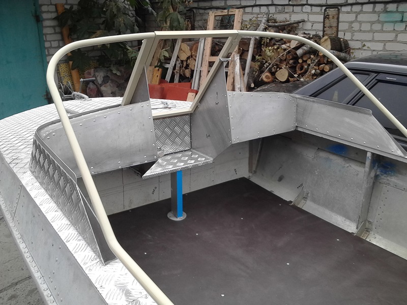

У меня на все (или почти на все) совколодки есть "болваны" и лекала.
Для перестраховки клиенты привозят или пересылают старые, даже поломано-разбитые остатки стекол, а я по ним делаю шаблоны, гну и вырезаю.
Даже делал на какого-то "америкоса" конусовидный изгиб.
Можно просто на заготовке с "запасом" сделать изгиб, а потом подгонять по месту.
Так дело в том, что если б торпеда оставалась без изменений то да, а так вот, что получается... (рамка не родная, сами делаем + продолжение по борту)

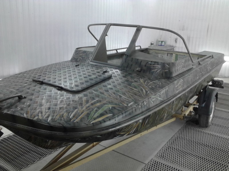

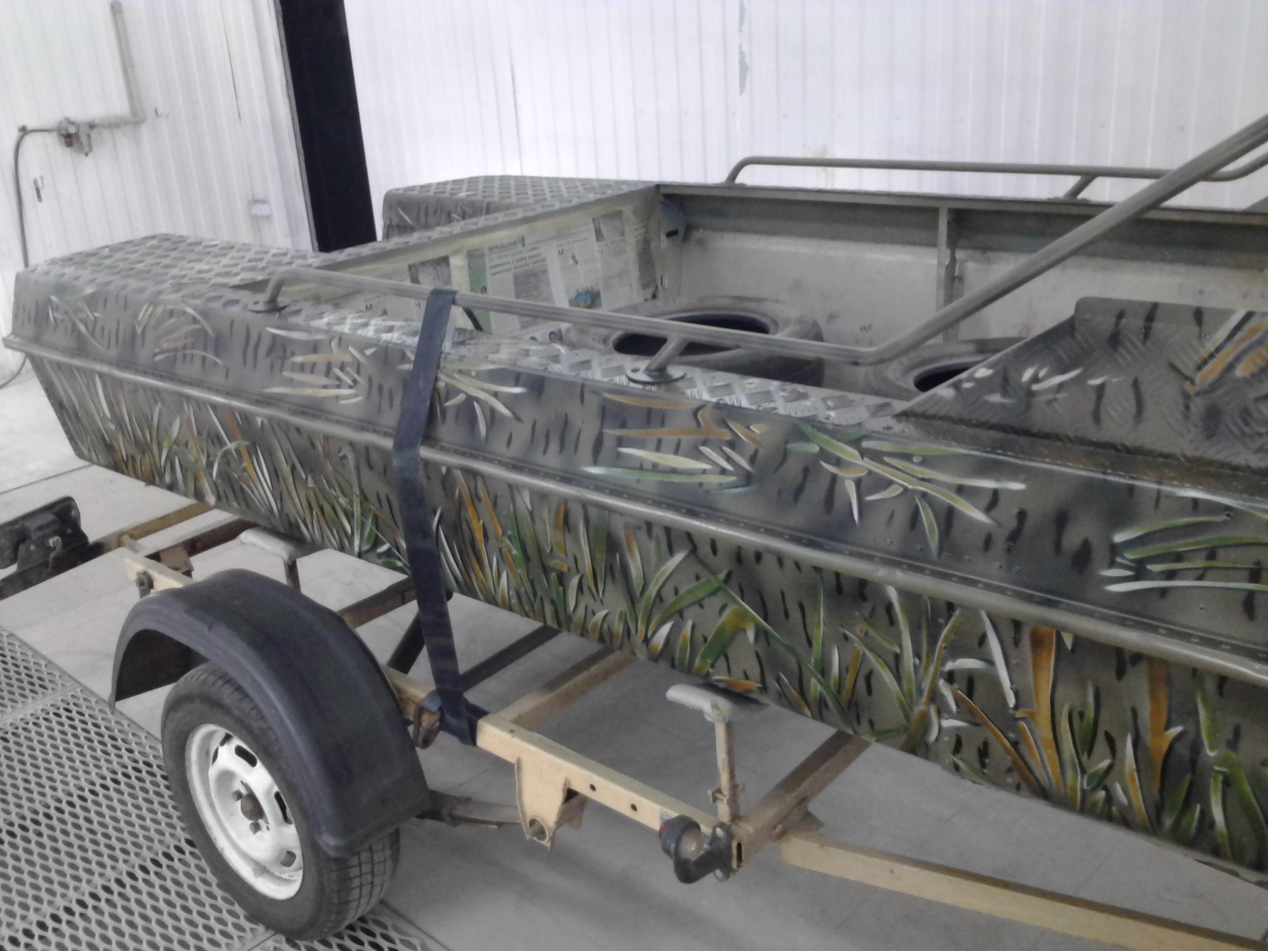

Я дико извеняюсь что не в тему,но всеже-чисто случайно нет "описания" процесса покраски этой лодки,а именно как рисовался этот рисунок,камыш????
Спасибо.
Ромчик 777 зараз поза форумом   Відповісти з цитуванням
Старий 08.01.2016, 22:25   #23 (permalink)
Аватар для Mazdovuy
Дописи: 822
Сказал(а) спасибо: 206
Типово Re: Дуйка для прогрева поликарбоната...
Кислотный грунт, грунт под акрил, 4-вида акрила, 3-слоя лака. Камыш, тень от него, трава и т.д. всё рисуется "руцямы" + некоторые трафареты...

Последовательность то я понимаю,начитался,мне интересно именно как "руцями" рисуется этот рисунок ??? А случайно поближе фото рисунка нет??? Случайно.

Нет, ближе нет... не делали так как незачем
зы: вот самое "ближнее" только в неоконченном виде...

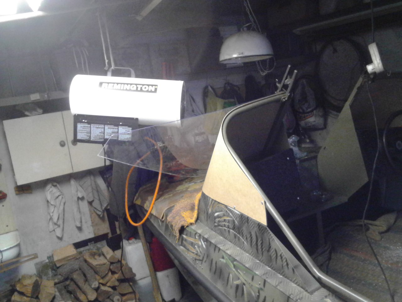

Купили дуйку на 15 квт, температуру выдаёт хорошую, руку более 2-3 сек. не удержать на расстоянии 50-70 см... будем пробовать гнуть
зы: потом отпишусь и сброшу фото...

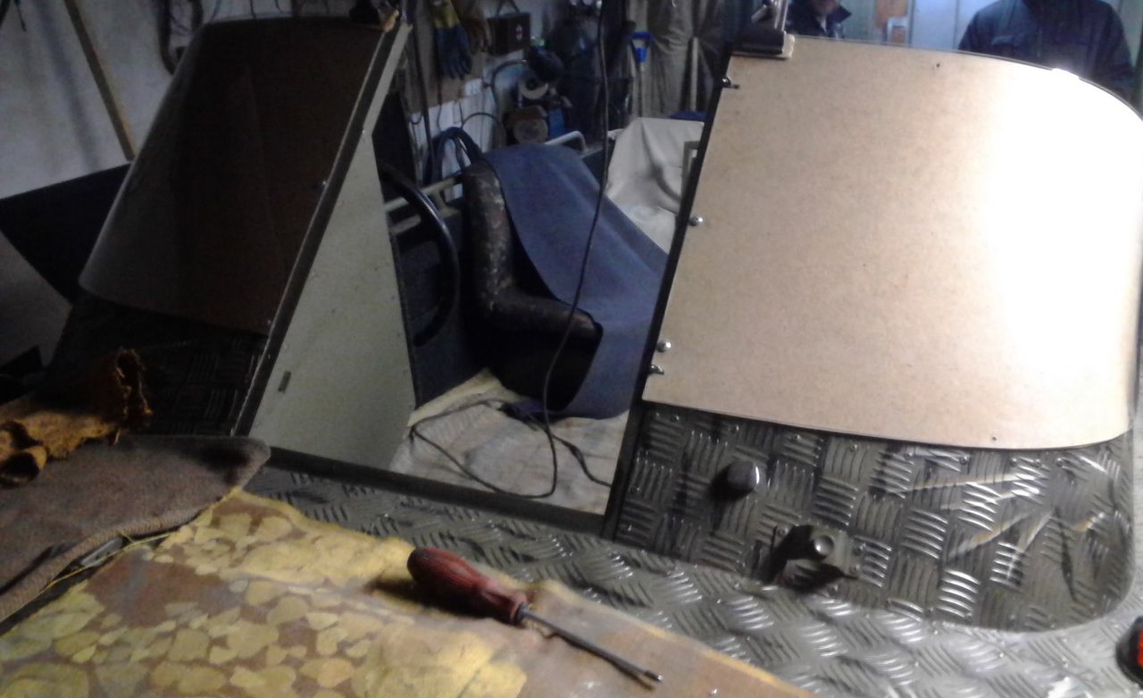

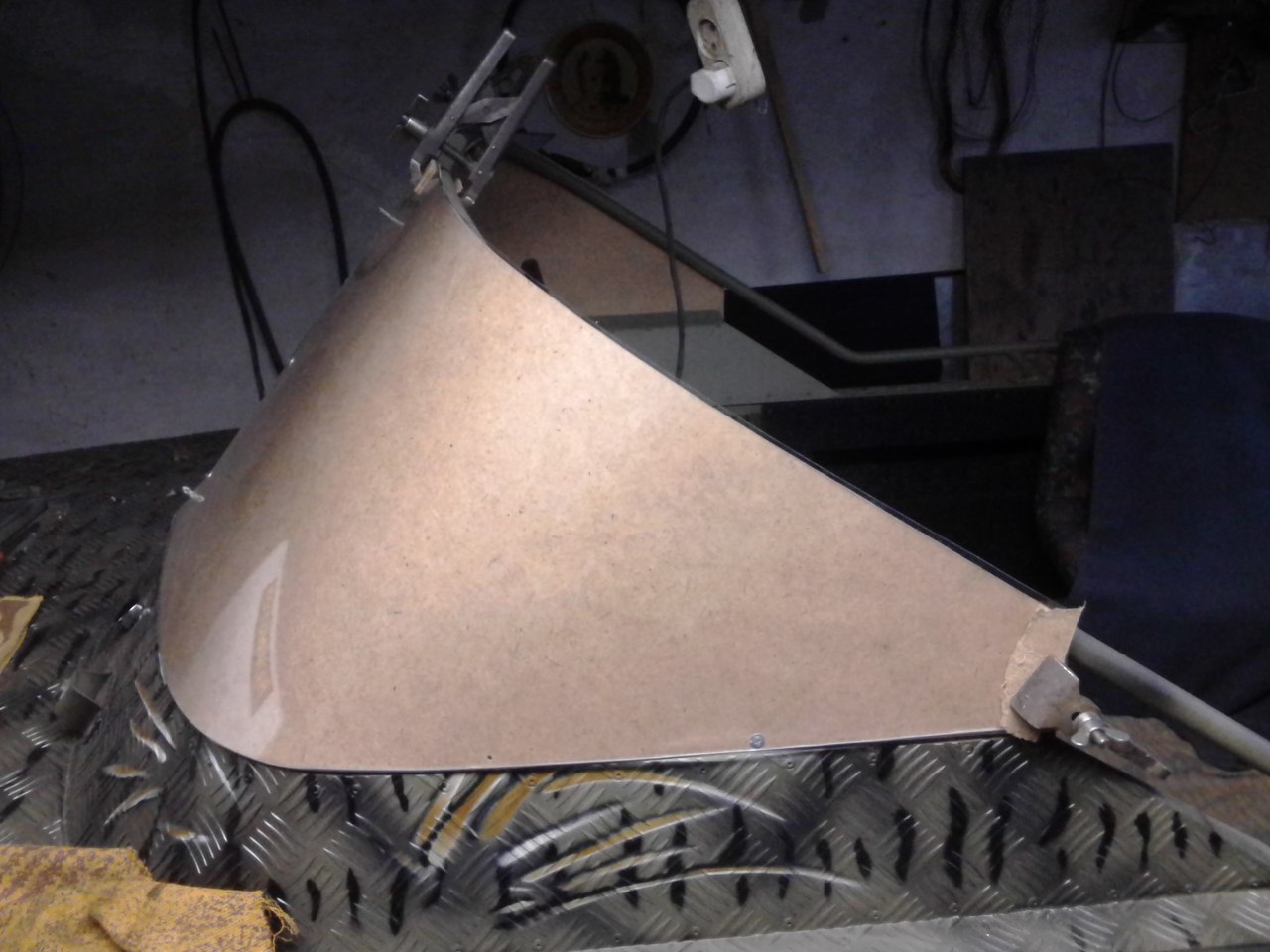

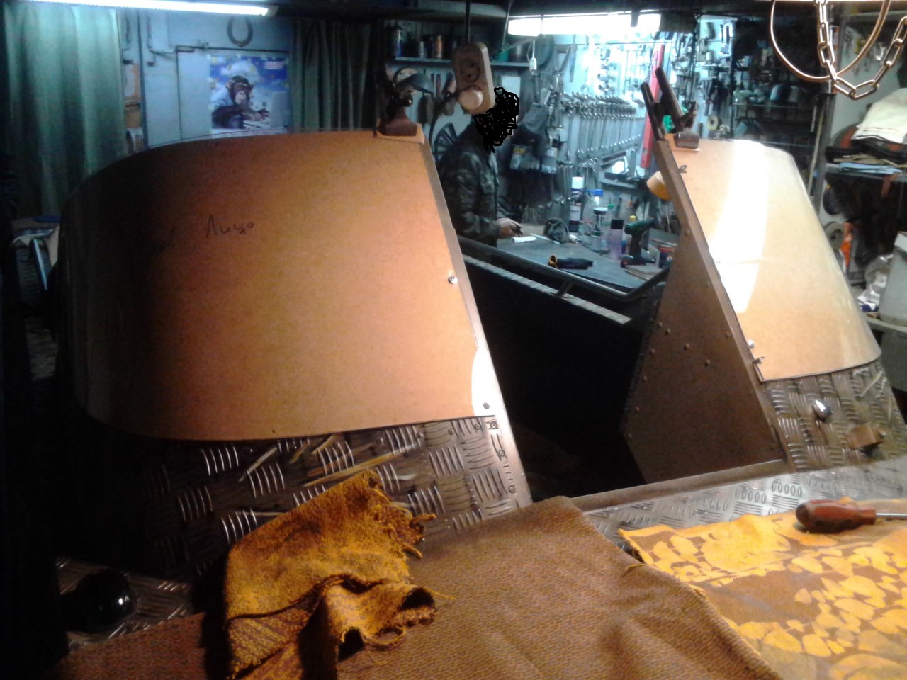

Эксперимент прошёл хорошо... после некоторых манипуляций стекло приняло желаемую форму под нагревом газовой дуйки
