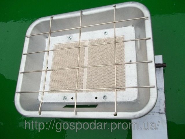

Грел и гнул на инфракрасной керамической горелке, в Эпицентре продавались,может и сейчас они есть типа вот такой,греет сразу большую площадь

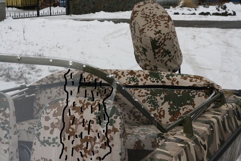

Вот так согнуть нужно и прогреть (место прогрева обозначил чёрными рисками)... мы гнули без прогрева, теперь хотим греть научиться Одновременно не выйдет прогреть феном всю площадь так, что б пока греешь в верху то низ не остыл, да и по ширине тоже... потому на дуйку и засматриваюсь...
2 Влад: врать не буду, это не для себя Ваши стёкла клёвые но из за разного "места-расположения" не вижу как их можно притулить на наши лодки без подгонки-примерки, так как торпеды, консоли и т.д. все разные выходят +, -...
Я так понимаю, что это Обяха.
У меня на все (или почти на все) совколодки есть "болваны" и лекала.
Для перестраховки клиенты привозят или пересылают старые, даже поломано-разбитые остатки стекол, а я по ним делаю шаблоны, гну и вырезаю.
Даже делал на какого-то "америкоса" конусовидный изгиб.
Можно просто на заготовке с "запасом" сделать изгиб, а потом подгонять по месту.
